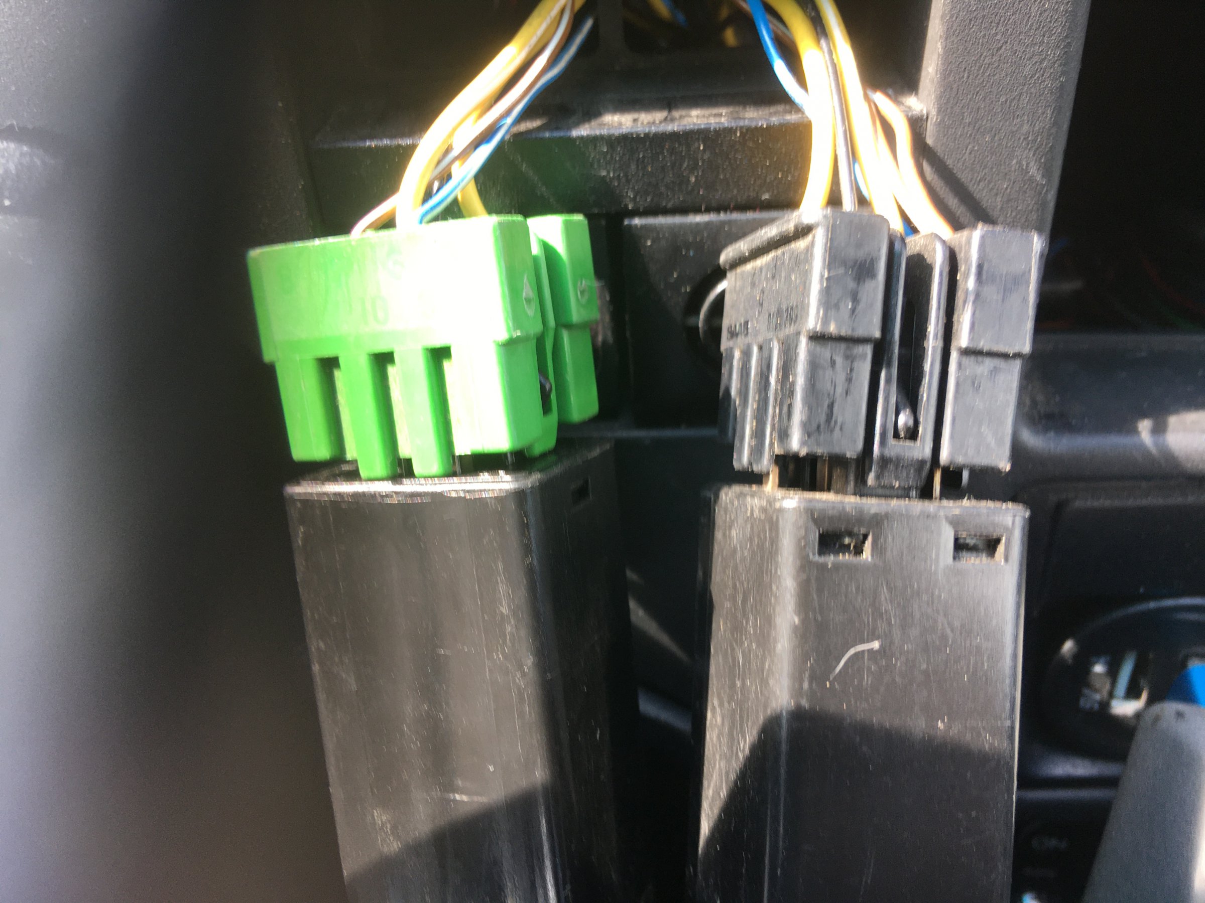

heute morgen war es endlich temperaturtechnisch soweit einmal die Sitzheizung auszuprobieren. Leider hatte ich keinen Erfolg. Also - in für mich Doppellinkshänder - machbarem Vorgehen zuerst die Sicherung geprüft: In Ordnung. Unter den Sitzen sehe ich jetzt nix was ungewöhnlich wäre. Dann habe ich die beiden Einstell-Schalter ausgebaut und gegeneinander ausgetauscht. Danach ging die Heizung auf der Beifahrerseite, aber eher schwach. Ich gehe also davon aus, dass diese Schalter die Wurzel des Übels sind, auch weil keinerlei Beleuchtung mehr vorhanden ist.
Die werde ich also einen nach dem anderen austauschen. meine Frage nun:
Die Anschlussstecker im Armaturenbrett haben verschiedene Farben. Grün und schwarz (siehe Foto).
Könnte mich bitte jemand darüber aufklären ob diese unterschiedlichen Farben die einzelnen Seiten bezeichnen oder obs einfach zufällig wäre.

sorry, dass ich Dir nicht gleich helfen kann. Ich habe ebenfalls das Sitzheizungsproblem und wollte mal fragen. wie Du die Schalter ausgebaut hast? Vorab denke ich, dass mit grün und schwarz einfach nur die beiden Seiten vor einem Vertauschen der Schalter geschützt werden sollen. Kann ich Dir aber auch noch exakt nachliefern.

So ist es, die Farben markieren die Seiten - die Zuordnung kann ich aber aus dem Kopf auch nicht sagen.

Nur für`s Protokoll, weil ich grade dran war:
Hier (CS, `92) war Grün = Steuerbord = Rechts.
Immer so beim CS
