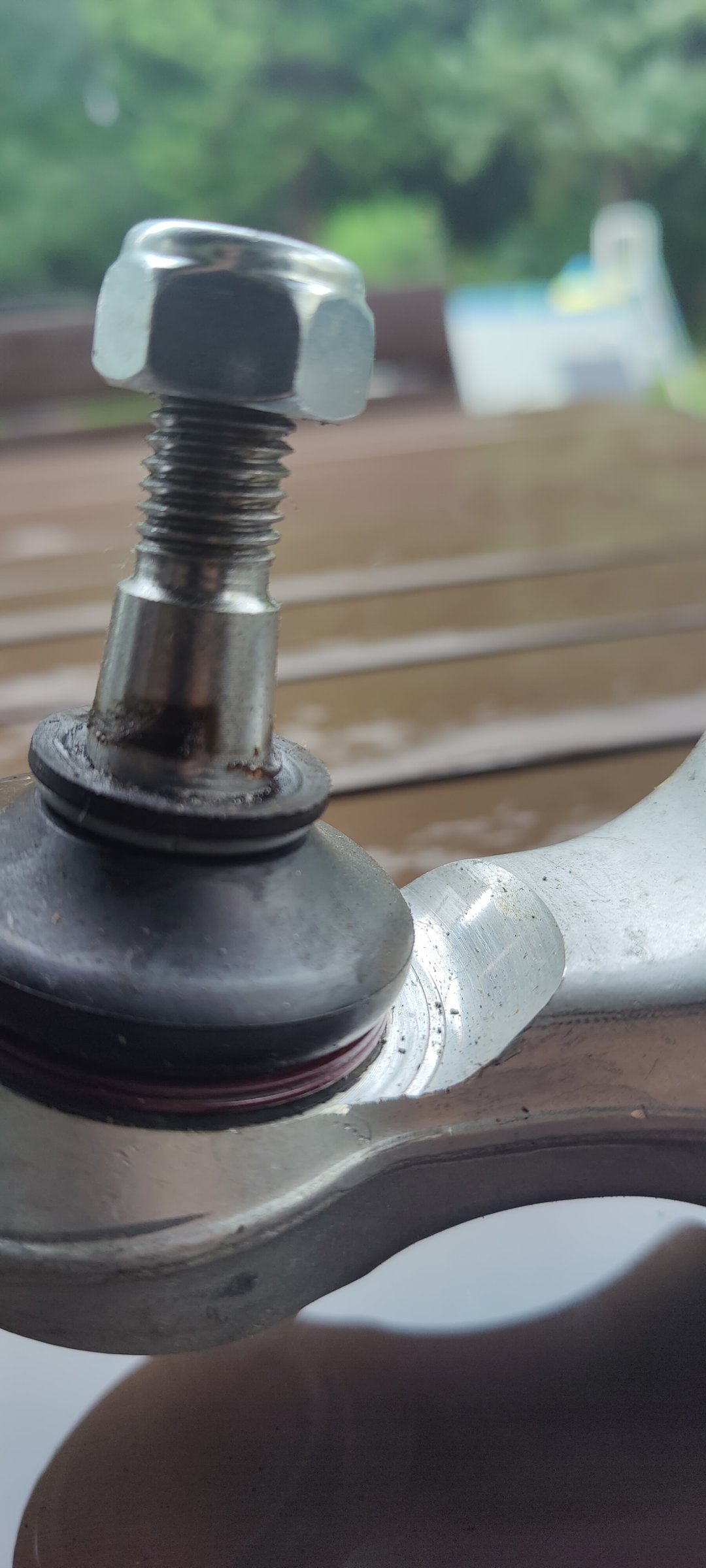

ich würde gern an meinem 9-3 die M12 Mutter ersetzen, die den Querlenker am Federbein befestigt. Die ist mit den Jahren ziemlich weich geworden und jetzt hats sie beim Demontieren leicht verformt.
Nun die Frage: Muss es zwingend die originale Mutter sein (Teilenummer 7979578) oder kann ich eine M12 aus dem Baumarkt (bzw. meinem Teilelager) nehmen? Muss es eine selbstsichernde Mutter sein?

Mein Fehler, tatsächlich 1,75 RegelgewindeIMG_20210828_171959.thumb.jpg.4e583e0d145f7f48f132bc85a4a87870.jpg
