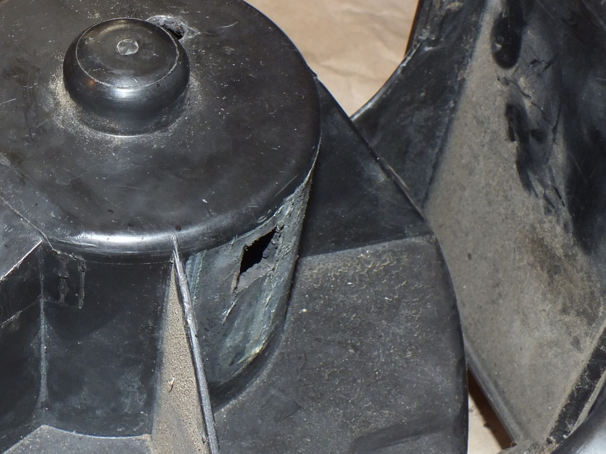

Gebläselüftertausch
OKann ich dann wenigstens den Klimakasten nur mit Harfe ohne Verdampfer einbauen und sollte es dann funktionieren ?

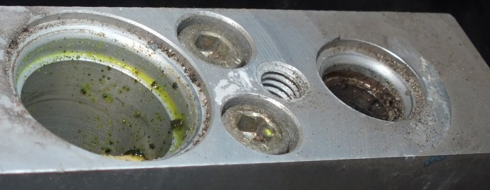

Wenn man sich das Expansionsventil innen in #54 anschaut, vermute ich, dass die Anlage innen irgendwo schon defekt ist und Späne und/oder Rost durchs System schiebt.
Befüllung macht da keinen Sinn mehr. Wahrscheinlich muss man alle Komponenten (wirklich alle: Schläuche, Expansionsventil, Verdampfer, Kondensator, Trockner, Kompressor) austauschen, daher ist es fraglich, ob das noch lohnt.

Der Drehzahlregler für das Gebläse sitzt oben auf dem Verdampferkasten. (das Ding, wie eine Harfe aussieht) Der muß auf jeden Fall angeschlossen werden, damit das Gebläse läuft.
Hallo Kater, damit hast Du den Abend gerettet. Funktioniert einwandfrei :Banane35:
Ich war schon etwas am Boden. Kann das so etwas wie die Endstufe für den Lüfter sein, die über den Luftstrom gekühlt wird ?
Nun werde ich mich an den Stellmotor für die Umluftklappe machen.
Allen einen schönen Abend :ciao:

Die Flecken im Expansionsventil wird Kompressoröl sein. Späne dürften es nicht sein. Die müssten nämlich vom Kompressor stammen und dieser müsste dann ziemlich laut gewesen sein.
Wenn es so wäre...dann lohnt sich eine Reparatur eh nicht mehr. Mit neuem Verdampfer, Kompressor, Trockner, Schläuche, Kondensator, usw. ...reden wir über 1500 Taler.
Die Flecken sind eindeutig, aber die Krümel, das ist Staub, der leider dort reingefallen ist.
Der kann dann die Düse verstopfen ?
Es sind keine Metallspäne.
Warum muß alles ausgetauscht werden ?
Kann man den Verdampfer abdrücken lassen ? Wer macht das ?
Warum schaden die offenen Leitungen dem Trockner ? Was macht der eigentlich ?
Der Trocknet entzieht dem System die Feuchtigkeit, Wenn das System offen steht, dann saugt sich das im Trockner enthaltene Granulat aus der Luft soviel Luftfeuchtigkeit, bis es gesättigt ist. Dann kann es bei der Arbeit später keine Feuchtigkeit mehr aufnehmen. Der Trockner ist quasi das einzige echte Verschleißteil der Klimaanlage, und kostet nicht die Welt. Sollte wohl sowieso alle paar Jahre getauscht werden... :rolleyes: Macht aber wohl kaum jemand... kostet ja Geld... :biggrin:

Das im rechten Loch soll alles nur hereingefallener Staub sein?
Warum ist da rechts kein grün gefärbtes Kompressoröl mehr?
Der Trockner enthält eine begrenzte Menge an Trocknungsmittel, das Wasser aus dem System zieht (im Prinzip wie diese Silicagelkissen, die manchmal bei Elektronikartikeln beiliegen).
Da die Kapazität begrenzt ist, wird irgendwann Wasser im System zirkulieren.
Das Wasser kann im Expansionsventil gefrieren und es verstopfen.
Wasser kann mit dem Rest im System zu Korrosion führen.
Daher muss der Trockner ausgetauscht werden, wenn das System zu lange offen war, weil die Luftfeuchtigkeit bereits ausreicht. Es geht hier um wenige Miligramm Wasser.
War das System vorher noch gefüllt und hat einwandfrei funktioniert oder bereits leer?Wieviel Restmenge war enthalten beim Absaugen?
Verdampfer kann vermutlich ein Klimafachbetrieb für Auto AC Anlagen abdrücken, fraglich, ob es bei dem Zustand noch lohnt oder man Ausschau nach einem gebrauchten hält.

Im Ventil ist ein winzig kleines Kugelventil, da sollte gar kein Staub drin hängen. An das Ventil kommt man nicht, daher neu kaufen.
Hätte, hätte: vor Öffnen von jeglichen Klimaanschlüssen mit Druckluft und evtl. Reiniger drumherum sauber blasen.
Bearbeitet von phil23
Da hast Du vollkommen recht. Ich habe die Brisanz an der Stelle nicht erkannt. Die Stelle sauber bürsten war einfach blauäugig.
Die Kosten dafür das Ventil sind noch ein geringes Lehrgeld. Der Trockner mit 30 Doppelmark ist auch zu verschmerzen.
Wenn man diese Ersatzteile kauft, gibt es sicher passende Stopfen, die aufgehoben werden sollten.
