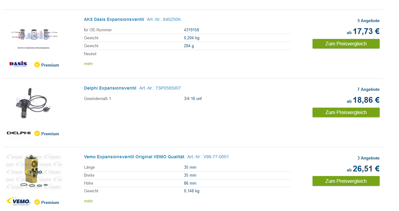

[ATTACH=full]204092[/ATTACH]Expansionsventil kostet unter 20€ (für willkürlichen 1997er 9000 rausgesucht).
https://www.daparto.de/Teilenummernsuche/Teile/Alle-Hersteller/4319158?ref=fulltext
Hat es einen Hintergrund, daß Du auf das von VEMO hinweißt ?
Die beiden anderen passen doch nicht ?
Das Dasis sieht doch genauso aus, das Delphi dürfte aber wirklich nicht passen.
[ATTACH=full]204098[/ATTACH]
Das Delphi passt eher zum 900
Tschuldigung, die Abbildung auf dem Schleppi war so klein, da habe ich die Zeichnung falsch gedeutet.

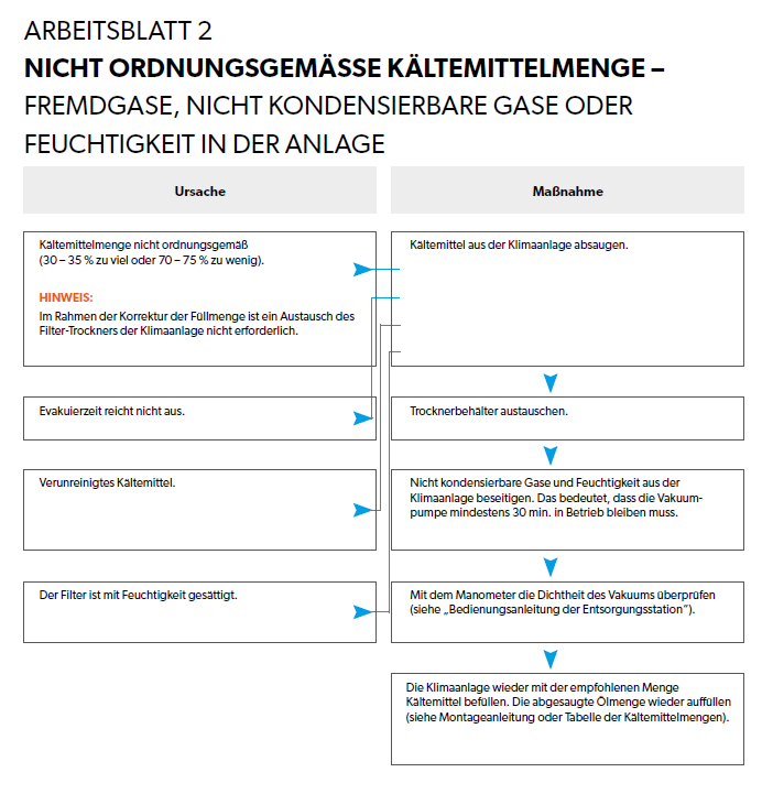

Noch im Waeco Katalog gefunden:
[mention=438]phil23[/mention]
Wir wollen ja nicht über Kleinigkeiten streiten, sondern normal diskutieren.
Der Trockner soll erneuert werden, wenn die Anlage länger wie 60 Minuten geöffnet war.
