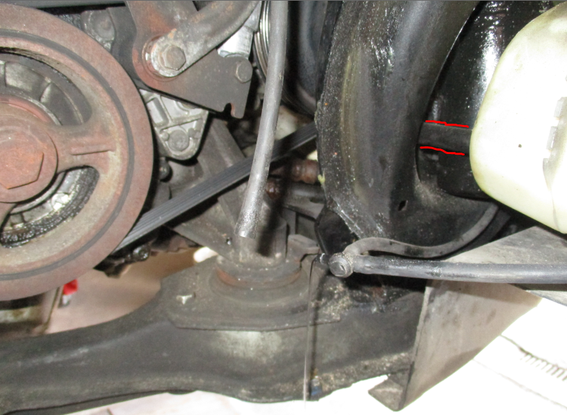

Hier siehst du, was dich an der Stelle erwartet - die beiden Waschschläuche sind schon entfernt und baumeln lose, und eine der beiden Stangen, von denen klaus sprach, ist sichtbar und markiert.
Danke Dir, also von dieser Richtung aus an den Trockner ranarbeiten.
Ich hatte vorhin mal von oben geschaut und dachte, wenn man den Kompressor beiseite tut, sollte man auch gut ran kommen.
Das befreit einen natürlich nicht vom Gegenhalten auf der anderen Seite.

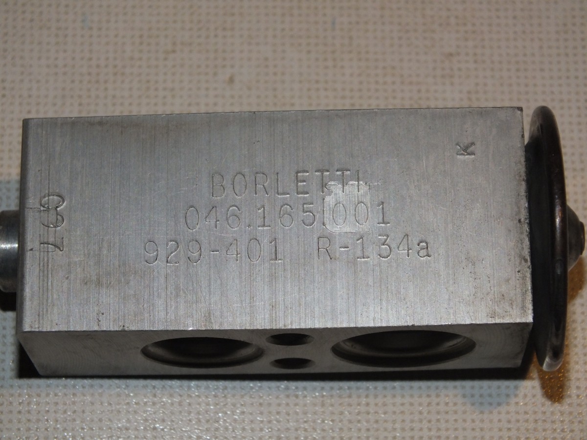

Das Expansionsventil ist von Borletti. Ist das noch ein Originalteil ?

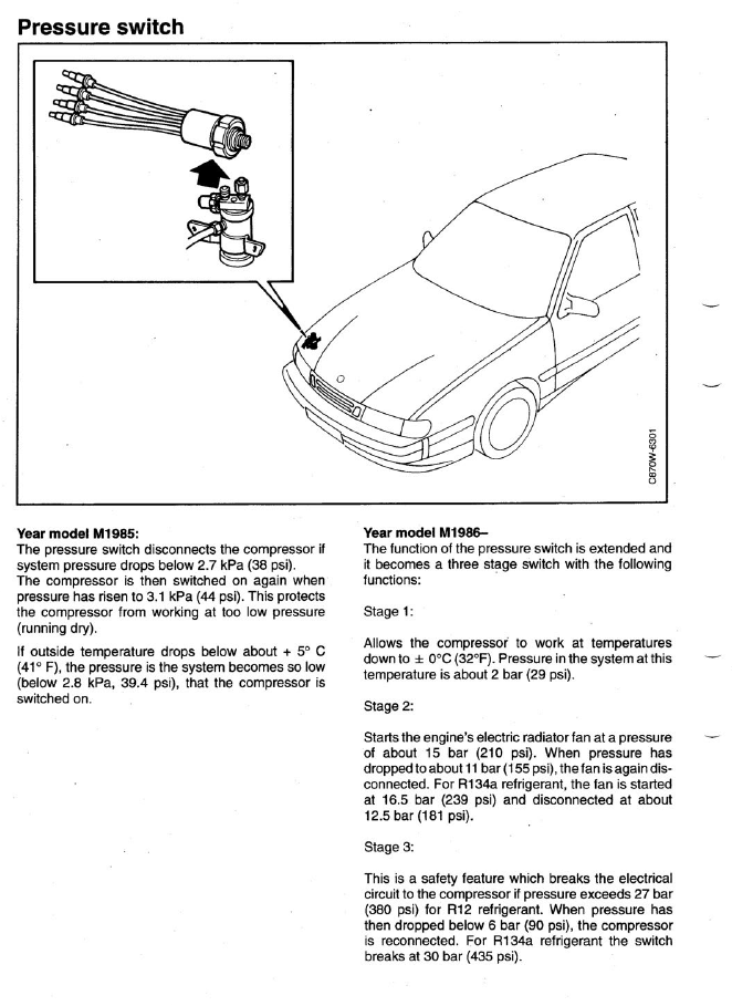

Druckschalter. Den kann man normalerweise übernehmen.
Den Druckschalter würde ich erneuern, da das System mehrfach abgeblasen hat.

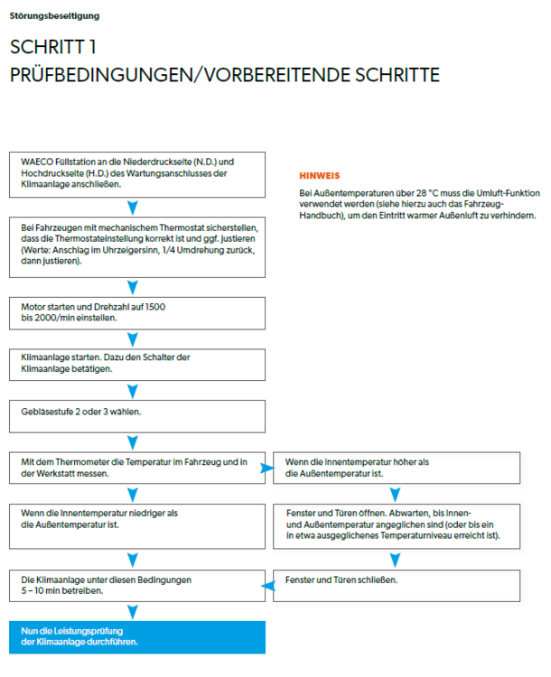

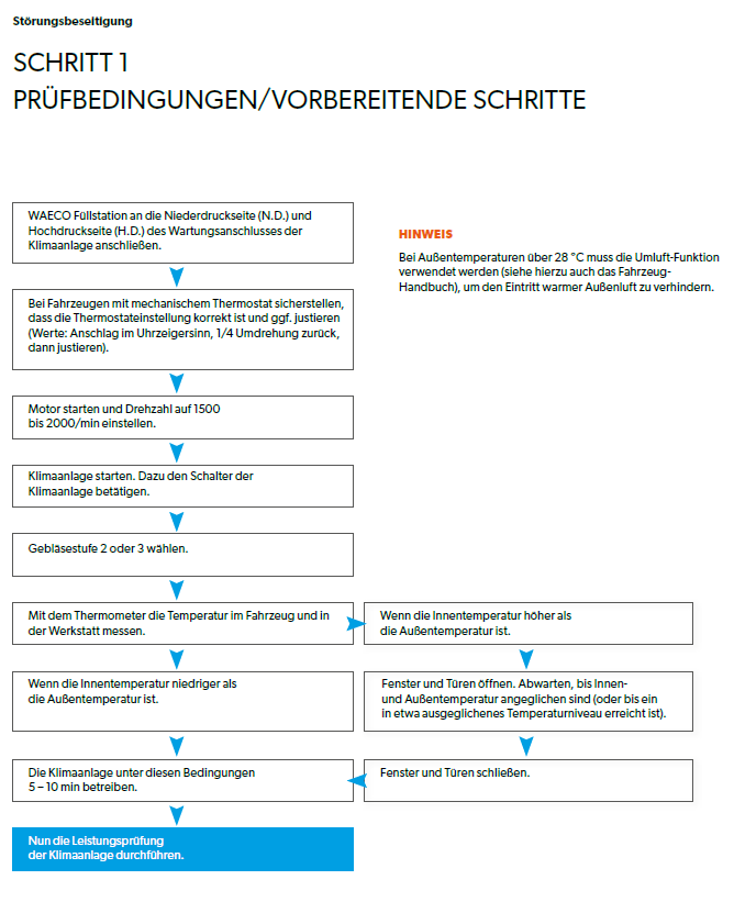

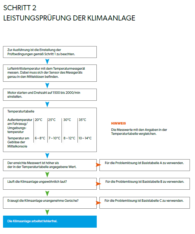

Waeco sagt:
Die Prüfprozeduren im Handbuch bei Saab sind ähnlich.
Bei den gemäßigten Temperaturen jetzt (nicht pralle Sonne), sollte die Austrittstemperatur (bzw. sinnvollerweise im Lüftungskanal gemessen) bei voller Lüfterstufe und aktivierter Klima je nach Modell liegen bei:
900 und 9-3: (mit Umluft) 6-12°C
9-5: (ohne Umluft) unter 7°C
Für den 9000er habe ich auf die Schnelle keine Leistungsangaben gefunden, dürfte sich aber bei ähnlichen Kompressorgrößen und Kühlmittelmengen auf ähnlichem Niveau bewegen.
Der Druckschalter aktiviert den Kompressor bei ausreichend hohem Druck bzw. ausreichend hoher Temperatur und deaktiviert ihn bei zu hohem Druck.
Zusätzlich wird der Lüfter angesteuert.

6-12° sind bei 30° außen schon ordentlich kalt.
Ist dieses Expansionsventil noch original ?
sWE :ciao:
6-12°C ist die Austrittstemperatur aus dem Lüftungsschacht. Den Wagen wird man damit nicht auf diese Temperatur herabkühlen.
Aber ja, auch ohne Thermometer sollte man da sehr kalte Luft spüren.
Einigermaßen genau messende Braten/Grillthermometer eignen sich gut zum Reinstecken in den Lüftungsschacht, wenn man es messen will.
Oder Multimeter mit Temperaturmessfunktion und Temperaturfühler.
Wenn man es genau(er) haben will, einmal Abgleich im Wasser/Eisbad machen, wie groß die Abweichung von 0°C ist. Schlechte Thermometer können auch mal 1-3°C daneben liegen.
Man findet noch gebrauchte Teile, die auch diese gerade Form haben, also aller Wahrscheinlichkeit nach ja.
https://www.proxyparts.com/car-parts-stock/information/part-number/4319158/part/ac-expansion-valve/partid/9124268/
https://www.ebay.com/itm/174236101187
Ebay spuckt auch noch das hier raus:
https://www.ebay.de/itm/323667057427?fits=Make%3ASaab&epid=1214224774&hash=item4b5c0f5b13:g:tTQAAOSwcvFgPMPQ
ist von der Form (wenigstens auf dem Bild, kann auch leider nur Symbolfoto) dem Original ähnlicher.
Bearbeitet von phil23
Die Gebrauchten sehen alles andere als vertrauenserweckend aus :redface:
Worauf zielte die Frage ab, ich dachte, es ging um die Form?
Oder willst du das gezeigte kaufen und es ist gar nicht das ausgebaute?
Das auf dem Foto ist das Ausgebaute.
Ob man an Hand des Teils evtl. sieht, ob es schon mal gewechselt wurde.
Kaufen würde ich ein Neues. Gibt genug Auswahl.
Bei dem von Dir verlinkten, hatte ich nur etwas bei der Form gestutzt.
:ciao:
Daher ja der ebay Link, da ist auch eins mit der alten Form, was angeblich für 9000er passt.
Ob die neue Form auch passt, weiß ich nicht, das hat die Suchmaschine ausgegeben. Warum es das Delphi Teil aber nicht findet???

Die Form des Expansionsventils ist egal, Hauptsache es paßt und funktioniert. Ich hatte mich nur darüber gewundert.
