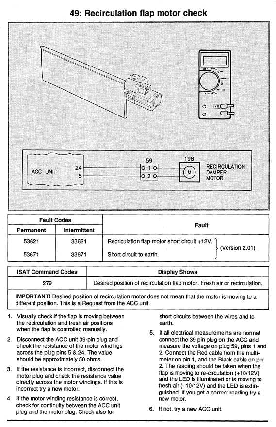

Nein, die 50 Ohm sollen zum Motor gehören, die Angabe stammt aber von hier:
Der PTC hat keinen festen Widerstand, der hängt von der Temperatur ab.

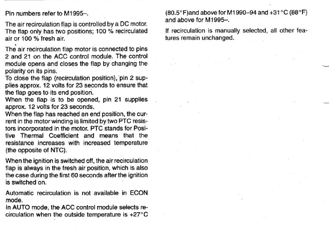

Wenn ich es richtig interpretiere, sollte da keine Spannung anliegen, sondern nur, wenn man auf den Knopf für Umluft drückt. (Oder es sind irgendwelche Kriechspannungen, oder Diagnose (keine Ahnung, ob der einen Fehlercode setzen kann und wie sie es überwachen).
Der Motor läuft an seinen Anschlag, zieht mehr Strom, PTC wird warm, PTC Widerstand steigt, Strom sinkt, Motor gerettet, 23s sind um, Spannung wird abgeschaltet.

Infos zum PTC:
1990:
1985-1995:

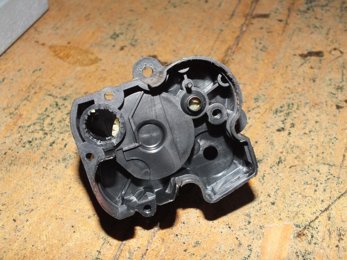

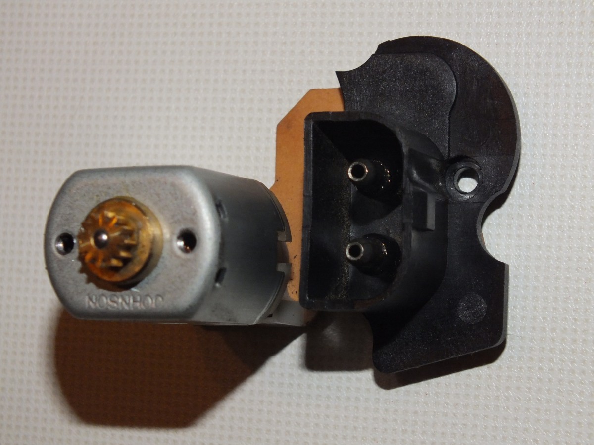

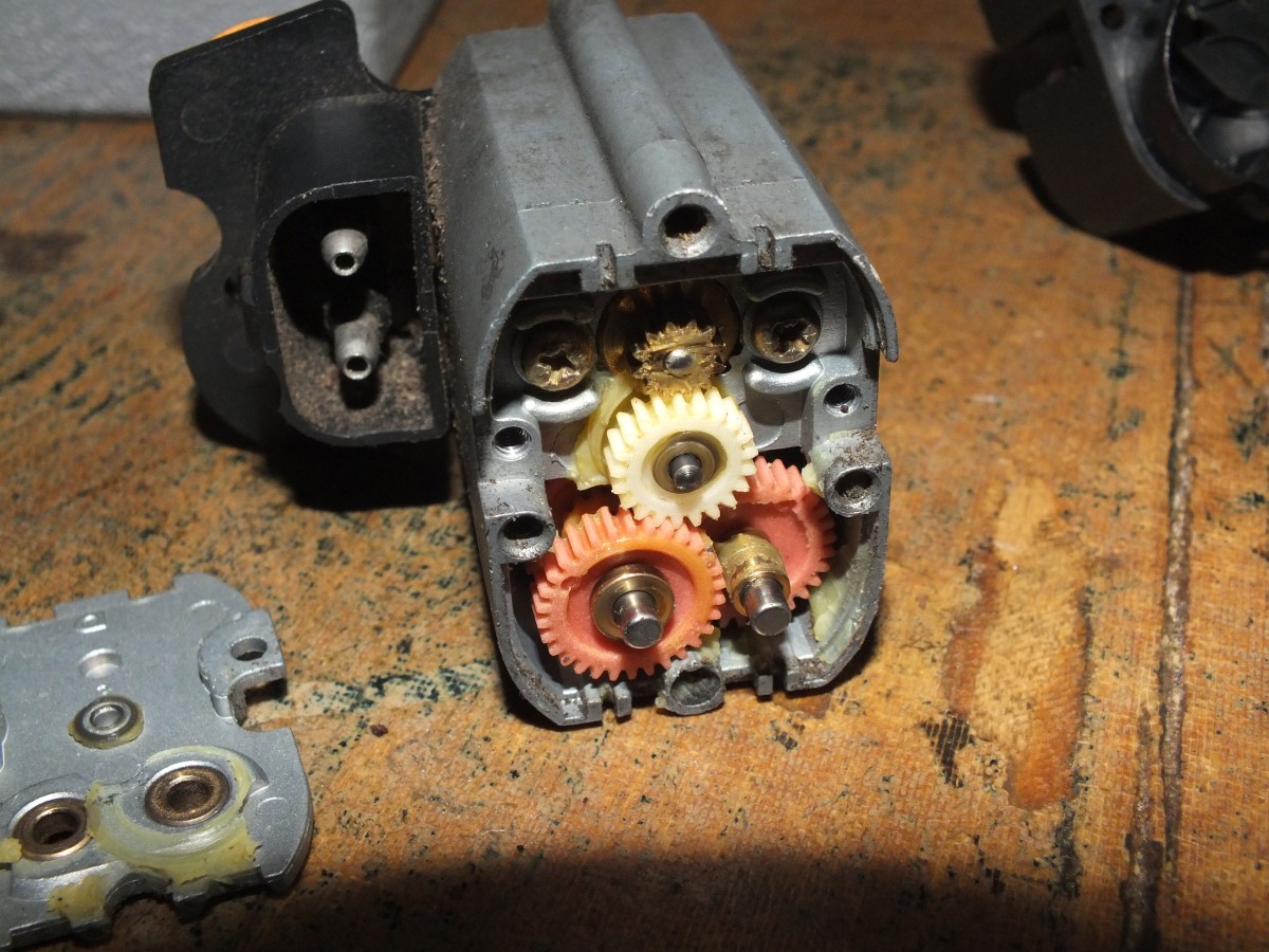

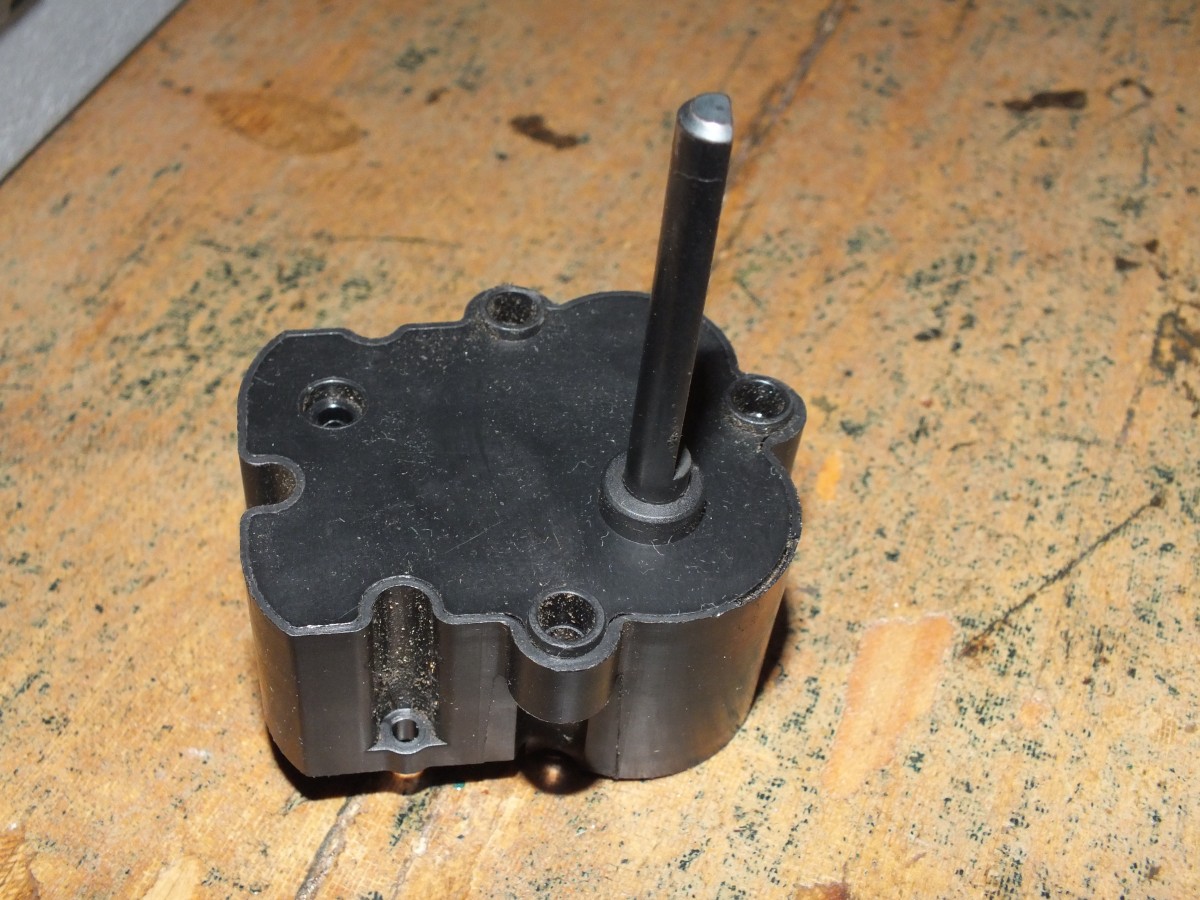

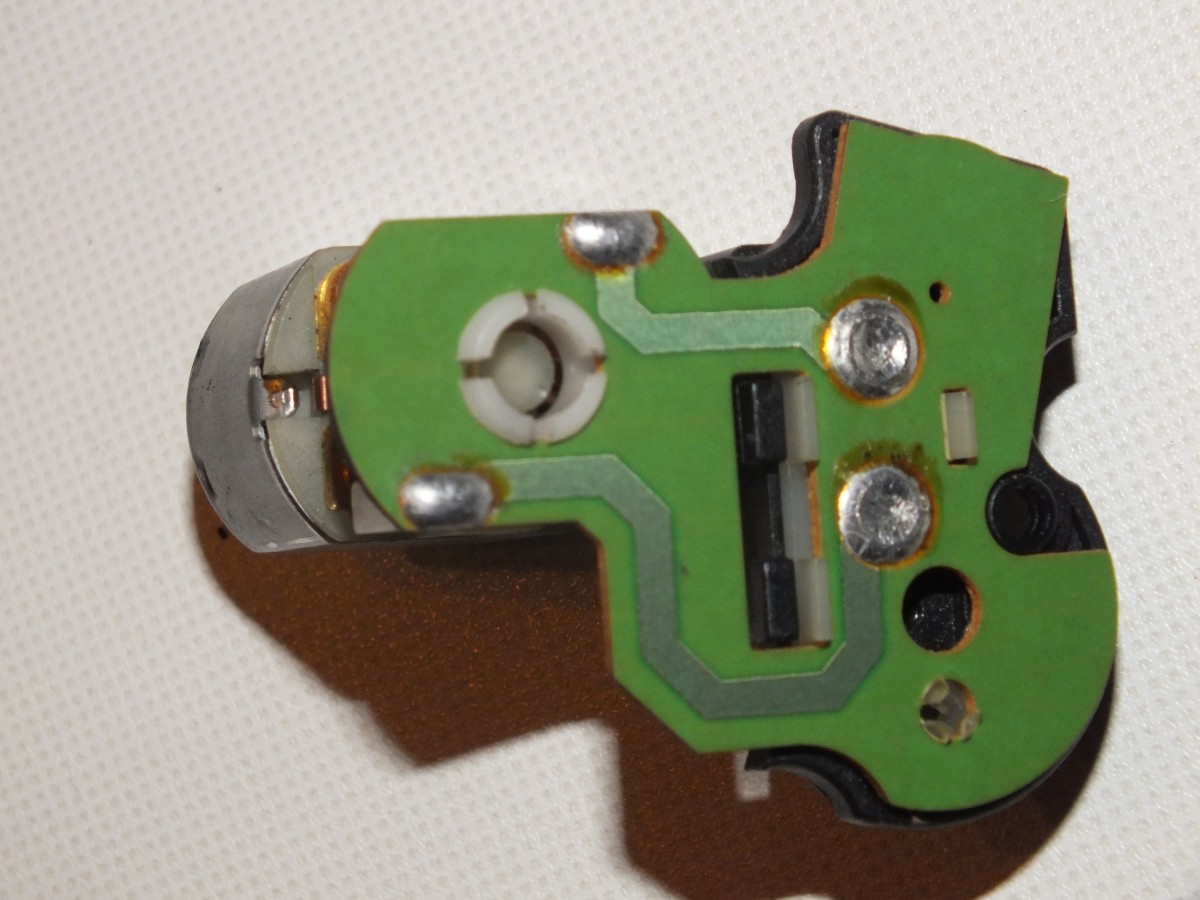

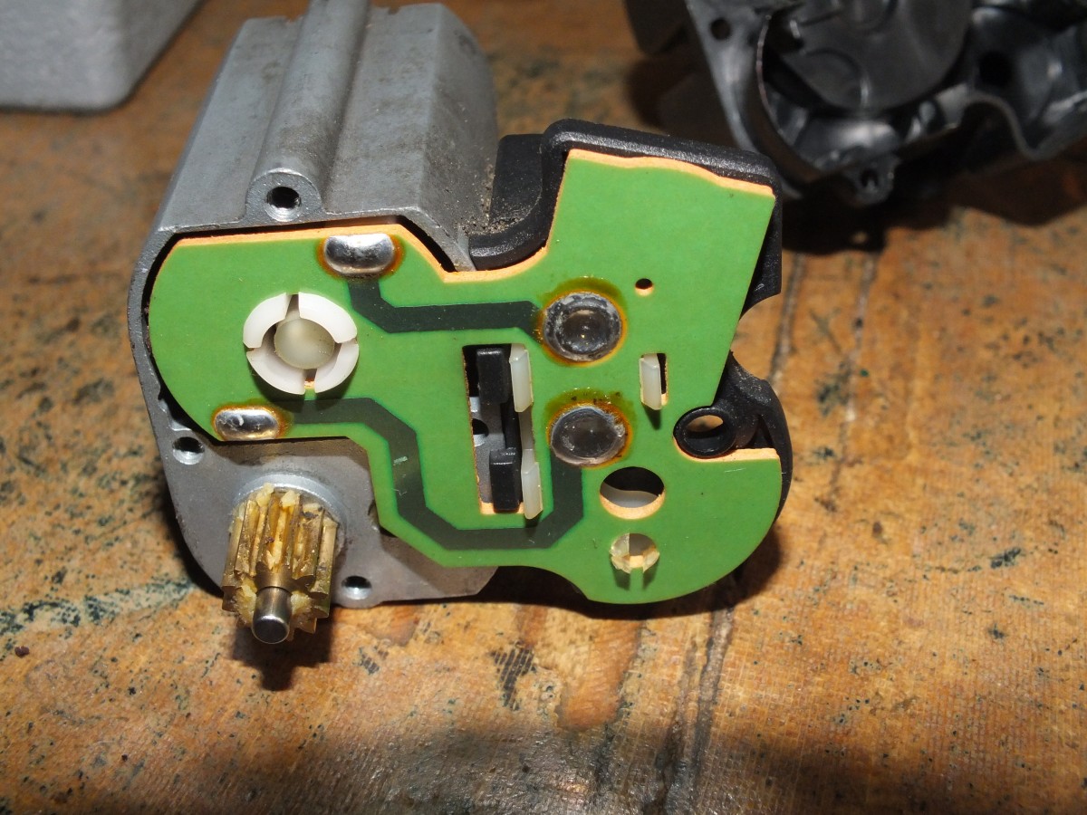

Demnach könnten die beiden PTCs doch im Motor sein, du hattest da ja aber nichts entdeckt.

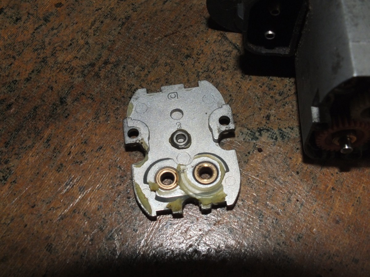

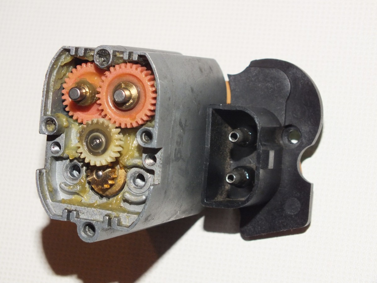

Der Umluftklappenmotor von allen Seiten:
DSCF4148a.thumb.jpg.461222dd2c639464c3f30bde8536b09d.jpg DSCF4149a.thumb.jpg.ad004a191579934ba2de00245c266c8d.jpg DSCF4150a.thumb.jpg.fa96cd4bcd461a812dbda2f02bc18d16.jpg DSCF4151a.thumb.jpg.ec147840be071cf5698fc235bd3fd4d6.jpg DSCF4152a.thumb.jpg.cc0e29be36a2eb6ed608615e703c5a12.jpg DSCF4153a.thumb.jpg.7b11314107636c2242fcb9e585ac6876.jpg DSCF4154a.thumb.jpg.3d2e33ba98f30eba926f2d844ffcea7c.jpg DSCF4155a.thumb.jpg.93d9c849e308c23df2059b9378e79481.jpg

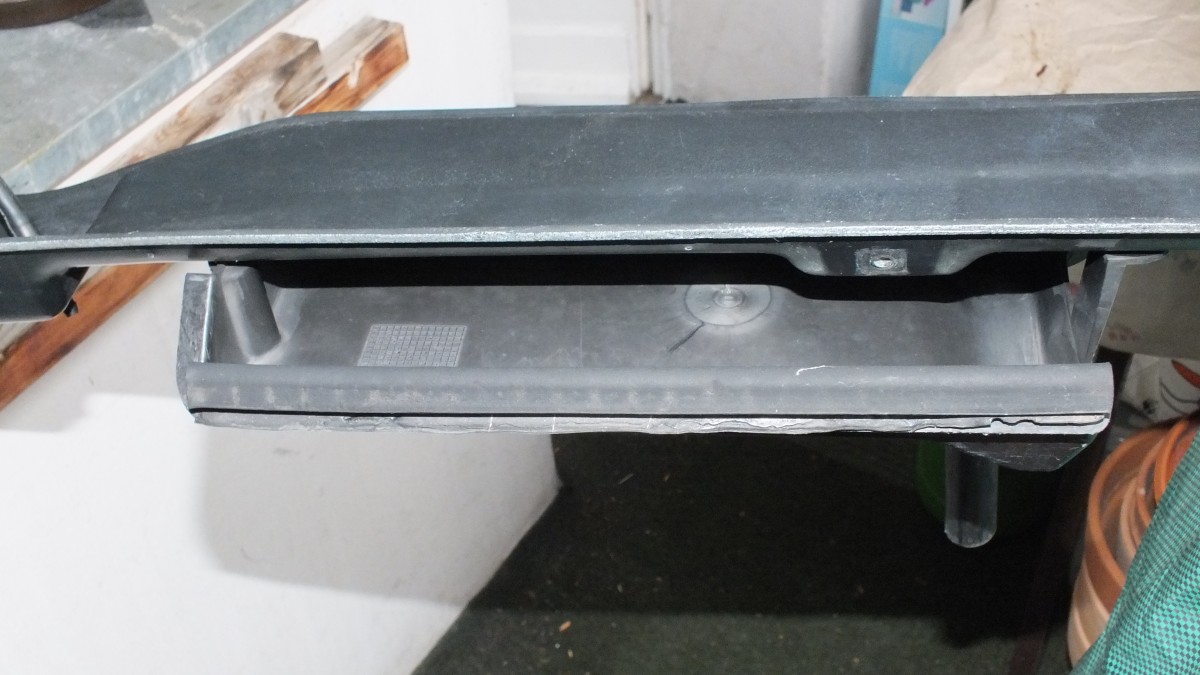

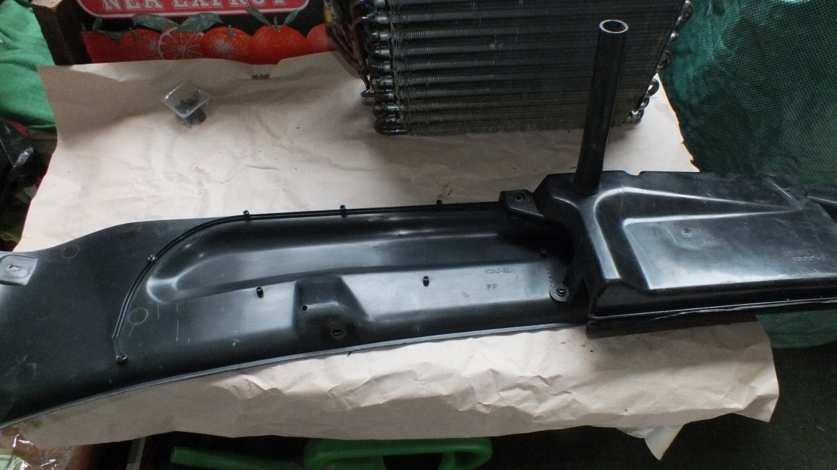

Fehlt bei der Abdeckung ein Teil :confused: :hmpf:
Da ist diese Rinne und die Stifte, aber kein Teil druaf !
Wofür ist dieses Auffangbecken ? Sammelt es Wasser zum Spülen des Aquariums ?
Bearbeitet von dick-tracy
Falls jemand mal wieder das Aquarium öffnet, würde ich mir wünschen, wenn er ein Foto von der Unterseite der Abdeckung hier einstellt.
Oder falls jemand eine Abdeckung rumliegen hat, vielleicht paßt es bei Gelegenheit, davon ein Foto der Unterseite einzustellen.
Vielen Dank und sWE :ciao:
Ich würde meinen, da fehlt der Teil vom Auffangbecken auf der BFS und dadurch kommt der ganze Müll und Dreck rein und alles ist versifft. :secruity:
Falls mal jemand die Abdeckung über hat, würde ich das Teil gerne, sehr gerne nehmen.
sWE :ciao:
Da ist auch noch der Klimakasten drunter. Bist du sicher, dass da noch Platz für ein weiteres Auffangbecken ist?
Mit dem Klimakasten gäbe es kein Problem, nur mit dem Gehäuse von diesem Sensor (glaube Frostschutz) der oben drauf sitzt.
Dort sind nur ca. 1,5cm Platz.
Es wäre auch unlogisch, wenn es dieses Auffangbecken nur bei Varianten ohne Klima gäbe.
Wenn ich einen 9000 stehen sehe, schau ich mal in das Gitter rein.
Vielleicht kann ich etwas erkennen.
:ciao:
Ich meine so sehen die Dinger aus. Ich habe natürlich gerade keines zur, aber dafür sonst oft eines in der Hand. Ich glaube das passt schon so und Du brauchst keinen Ersatz...
Bleiben die Fragen:
BFS sieht es eindeutig so aus, als ob etwas fehlt.
Wenn FS ein Auffangbecken ist, also über dem Gebläse, warum braucht man dann so etwas nicht über dem Klimakasten ?
:ciao:
Weil der elektrische Lüfter angesaugtes Wasser nicht so gut verträgt und die Klima mit funktionierendem Ablauf schon?
