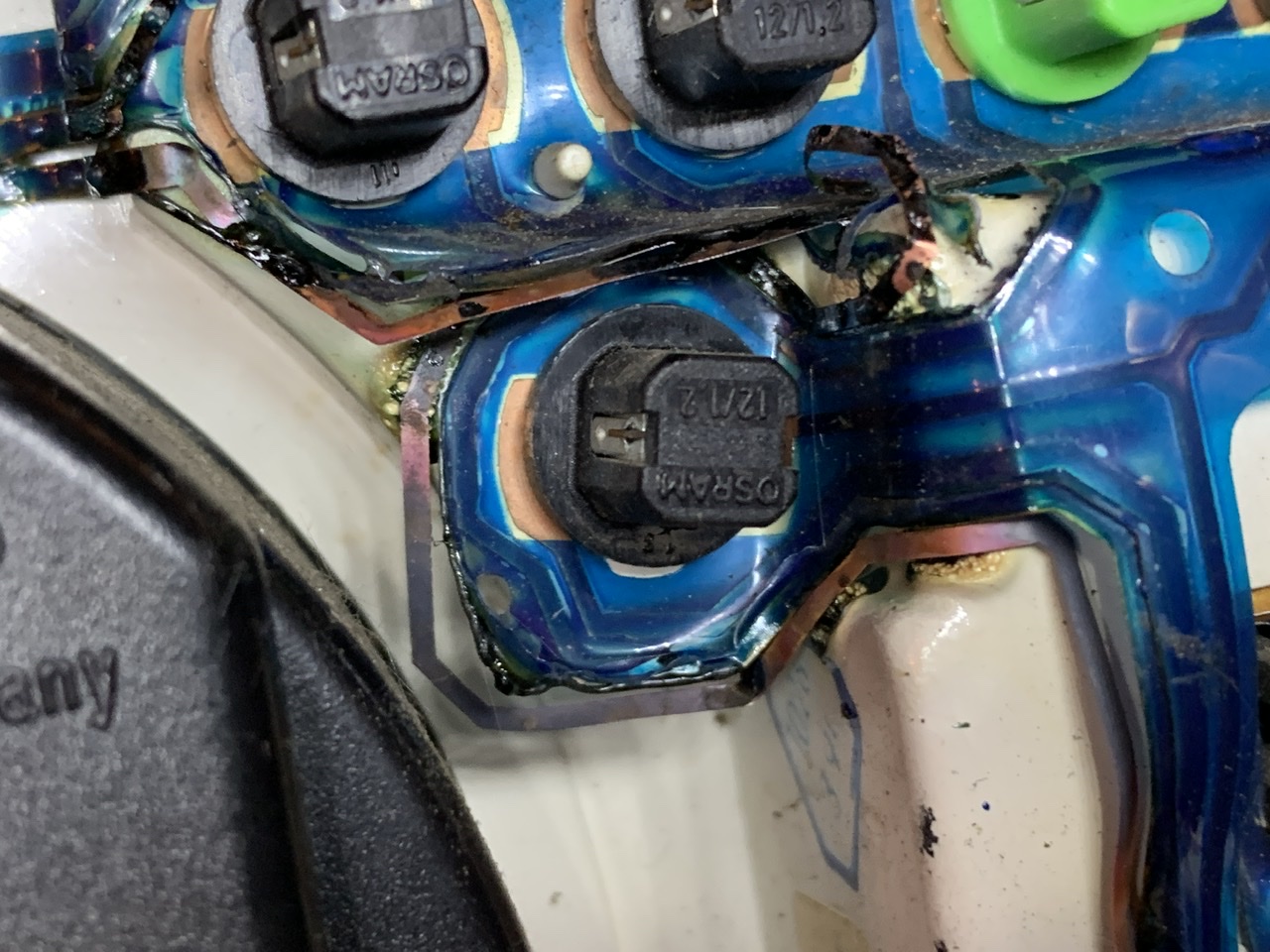

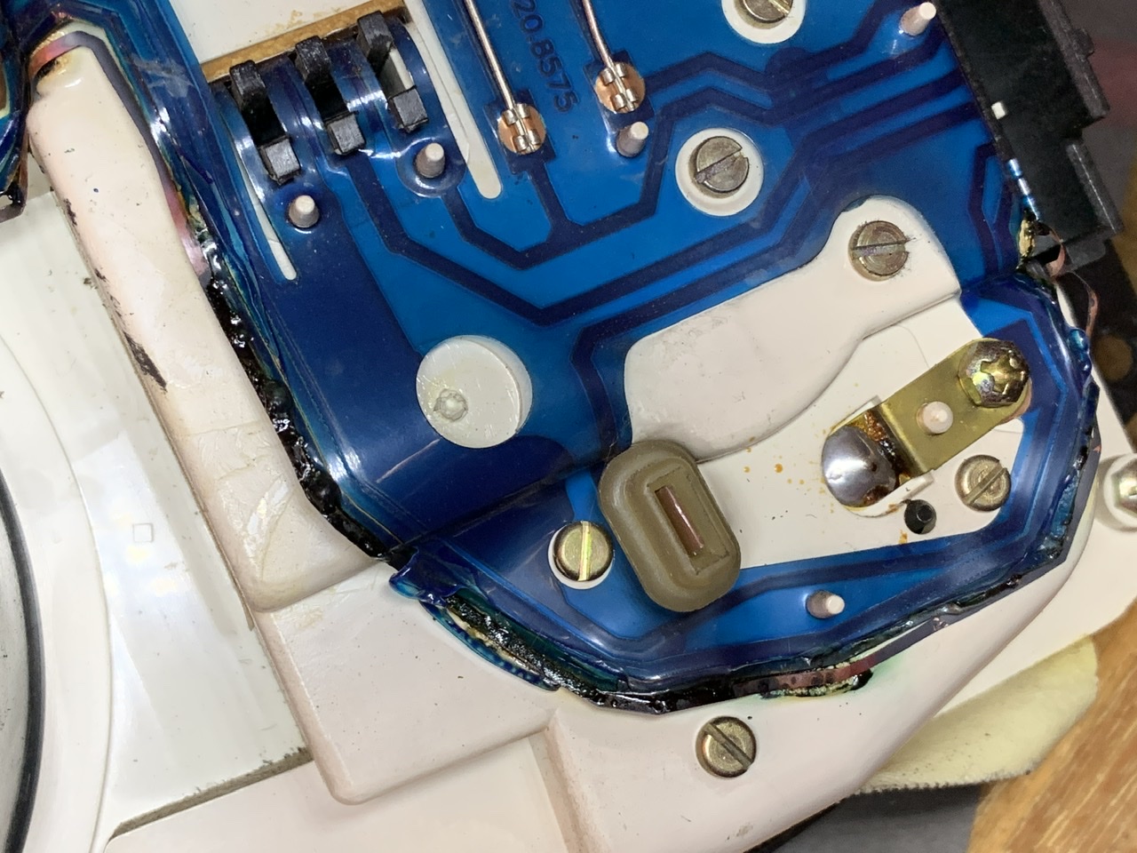

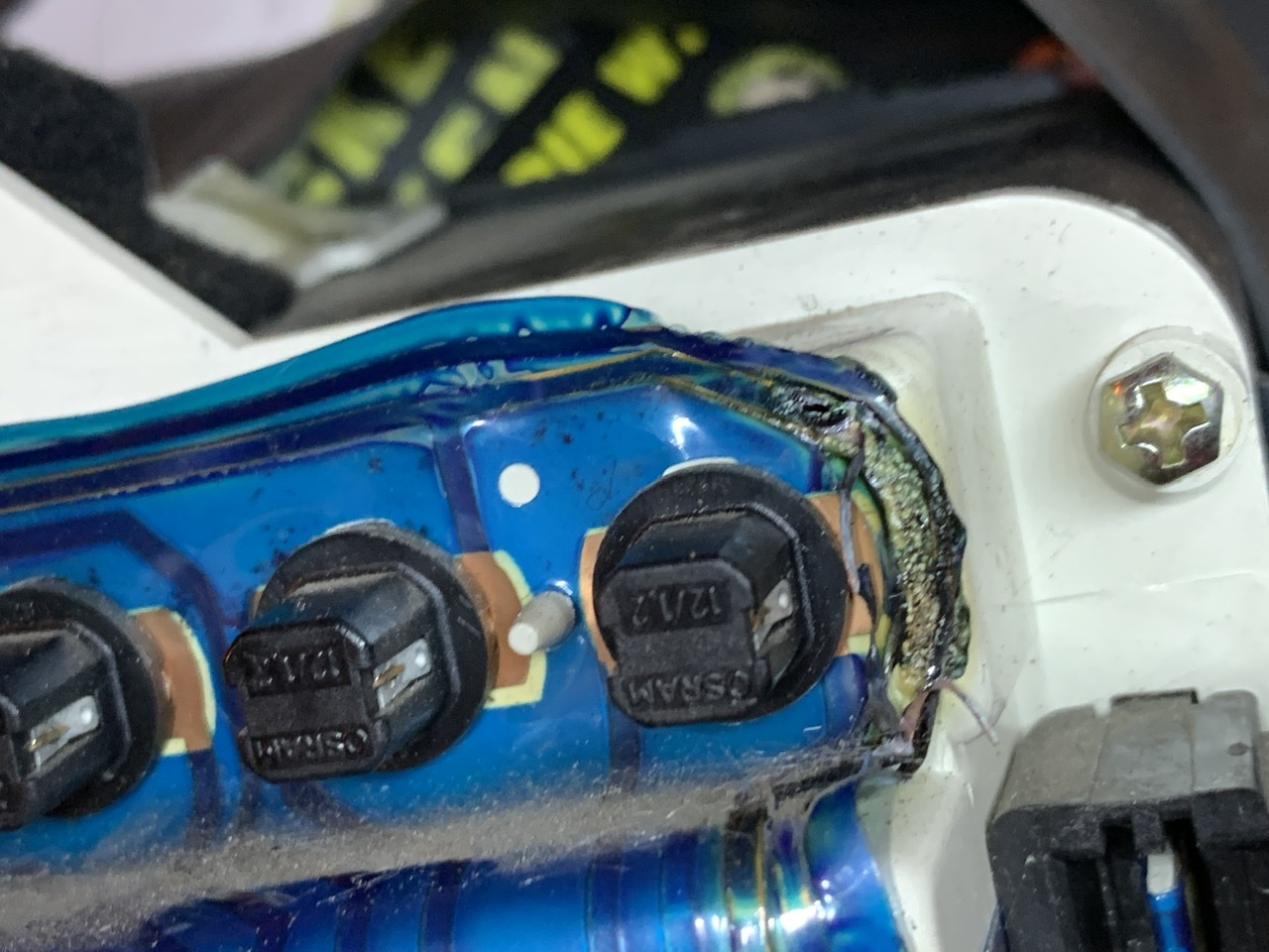

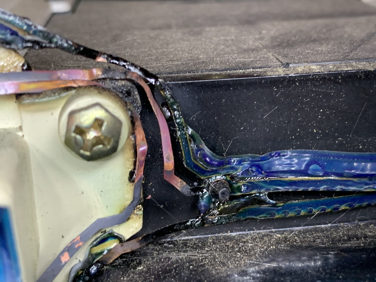

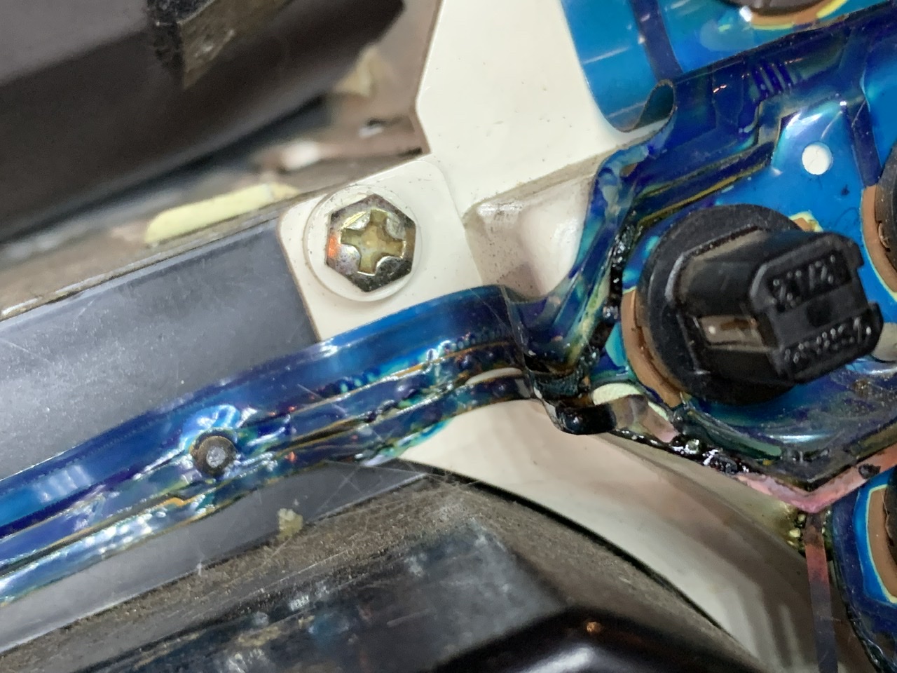

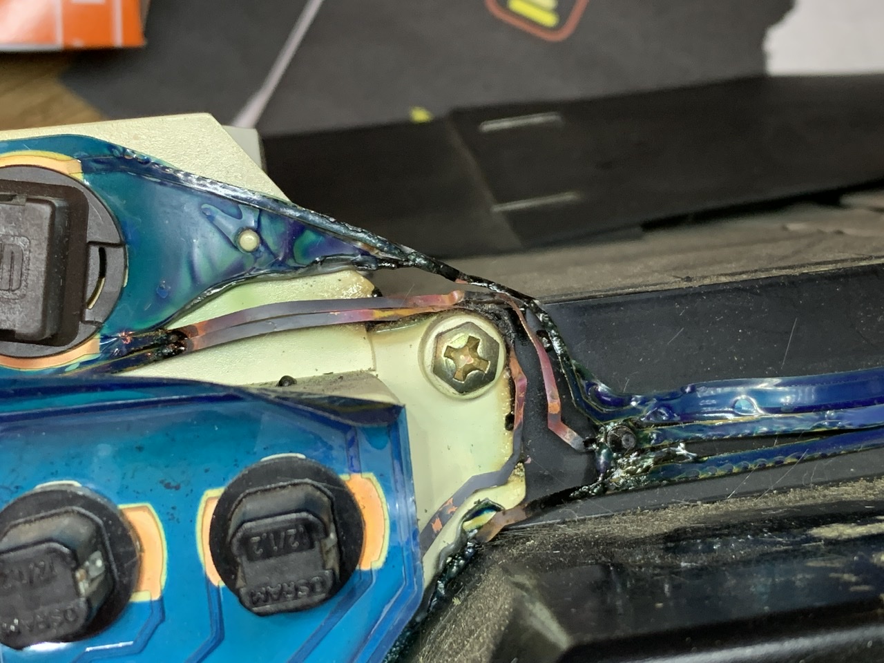

Nun, die Vermutung war nicht falsch, wie die Bilder zeigen…

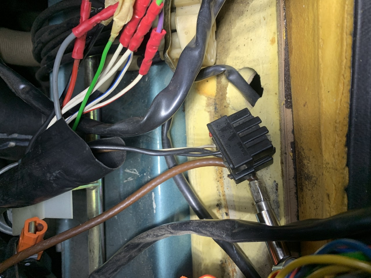

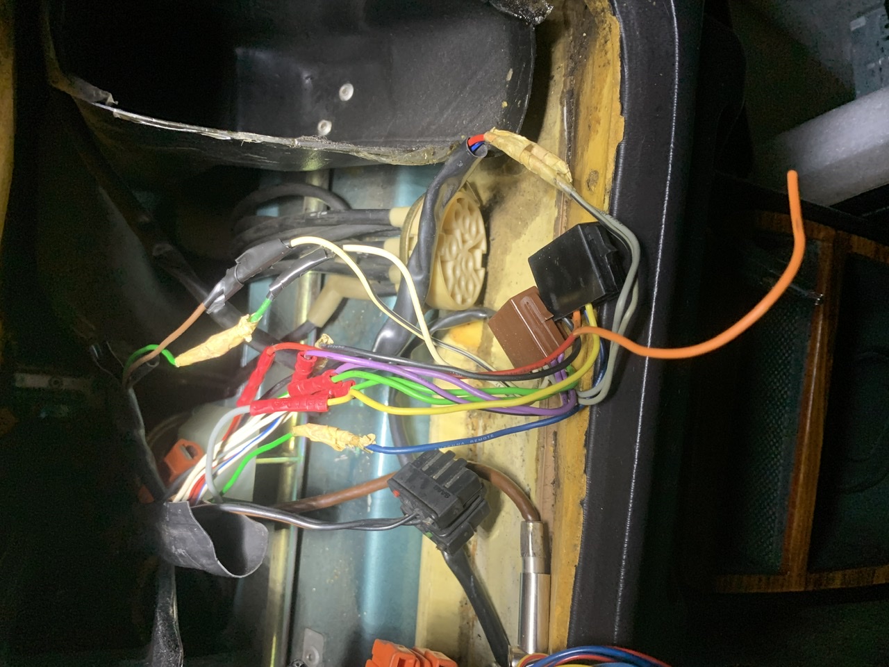

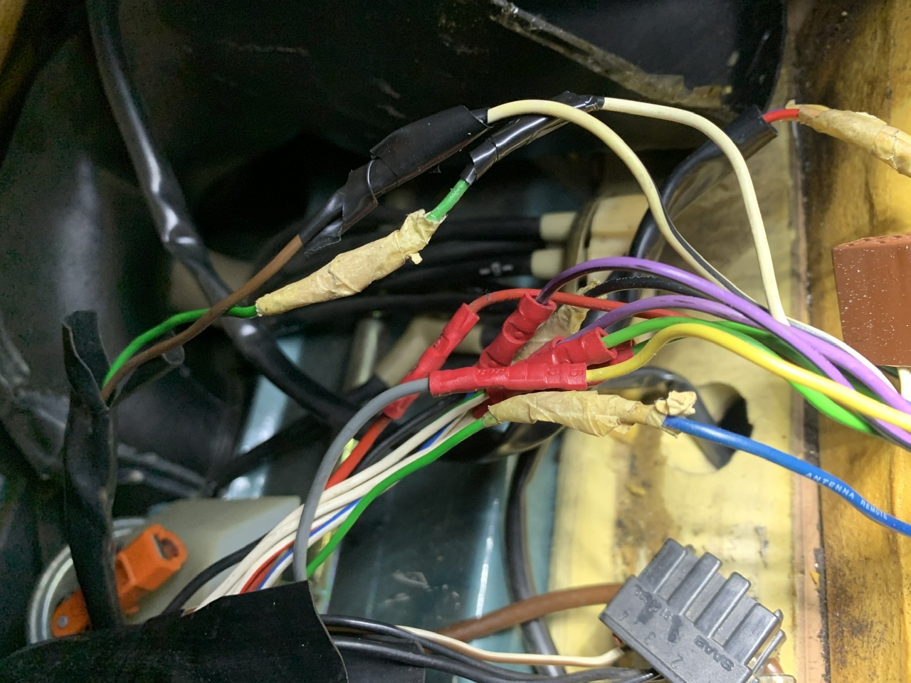

Danke Robert und Klaus. Ich mache heute Abend ein Foto von dem Kabelsalat. Eine passende Ersatzfolie habe ich mit etwas Glück bereits gefunden. Die Teile-Nummer stimmt. Das wäre ja schon mal was. Bei der Gelegenheit könnte ich mich auch gleich um die Leuchtmittel kümmern.

Hier stolze Salatfotos. Die schwarzen Notisolierungen hab ich selber vorgenommen. Muss alles neu.
