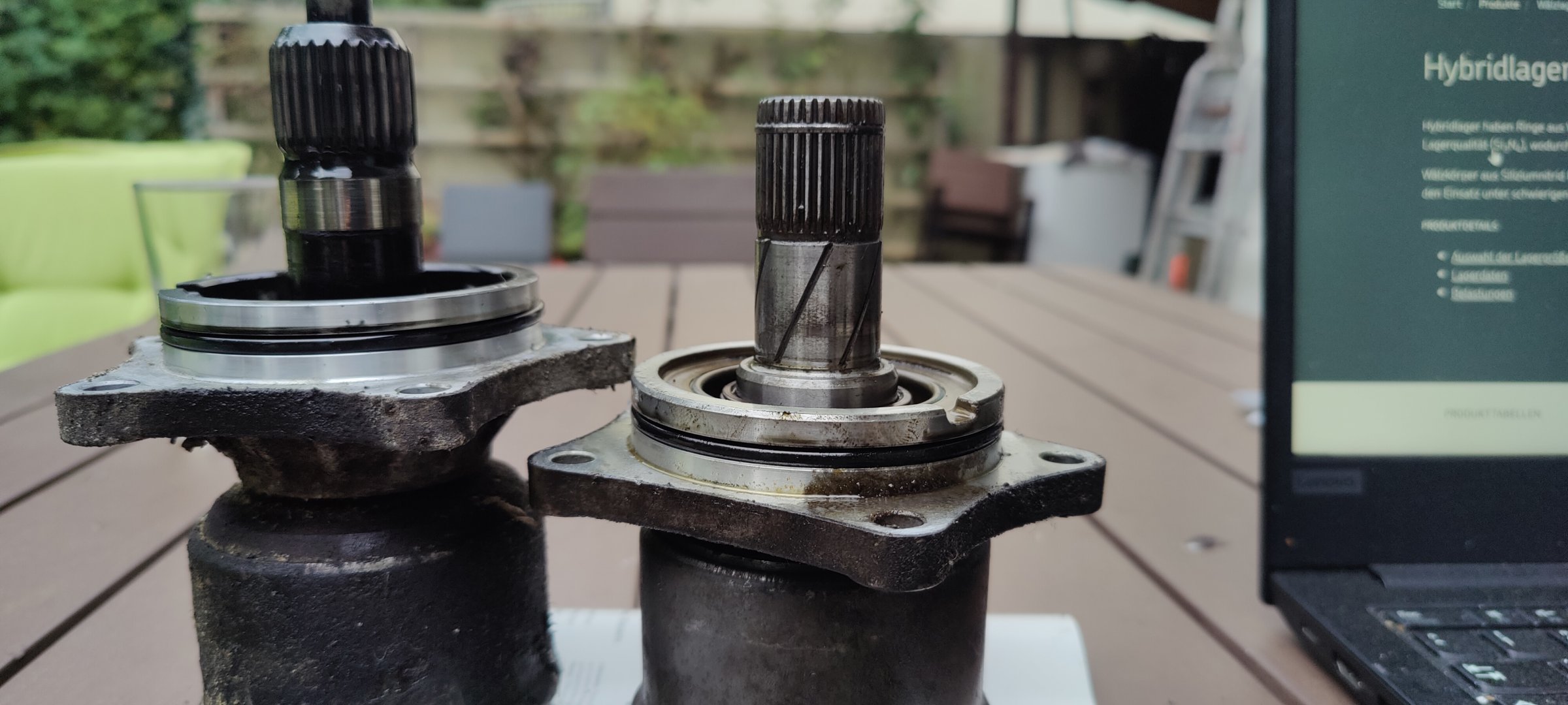

Ich werde Mal kommenden Wintertage nutzen um zwei Getriebe zu zerlegen, rein um zu wissen ob es mit Differentialtausch und kürzen von der ATW und aus 2 mach 1 Vorlegewelle getan ist. Mal recherchieren ob man den Tripodentopf verlängern lassen kann wie eine Antriebswelle kürzbar istIMG_20210926_182927.thumb.jpg.dc30a0d29593d49a96ef6a4b8940d2b2.jpg

Zur Zeit recherchiere ich zunächst nach einer Möglichkeit, den Dichtring durch ein Lager plus Simmerring zu tauschen.
Vorteil wäre, ich brauche nichts zu ändern und dieses Upgrade wäre für alle möglich. Ich denke jedes hochwertige Lager ist besser als keines.
Bei ca. 9 mm Bautiefe sollte noch Platz für einen Dichtring bleiben. Der muss ja nicht mehr so opulent ausfallen, da er das eiern der Topfwelle nicht mit abdichten muß.

Abgebildet sind anfänglich die Anschlüsse an einem Saabgetriebe.
1x mit Lager und Simmerring, es ist wohl bekannt, aus welchem Saab.
Dieses Getriebe hat kein Pseudo Gleitlager, ich würde bei dem anderen sicher auch da nichts ändern wollen außer das komplett zu entfernen :-)

Interessant wäre es den Flansch so zu bearbeiten, dass er Lager und Dichtring fasst.
