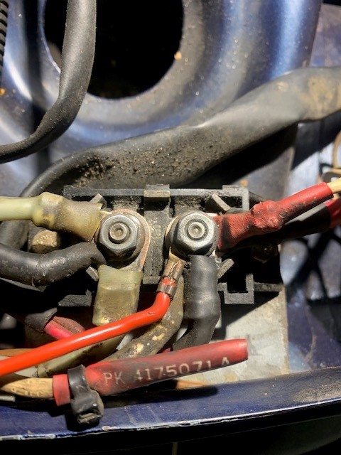

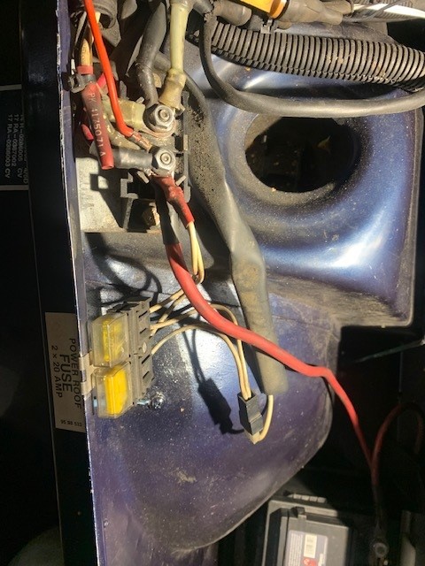

Habe aber im Motorraum eine völlig freien Verbindungsbrücke gefunden. Ist diese so überhaupt korrekt? Wenn ja, muss dann nicht ein Deckel drüber damit die Gefahr eines Kruzschlusses ausgeschlossen werden kann?

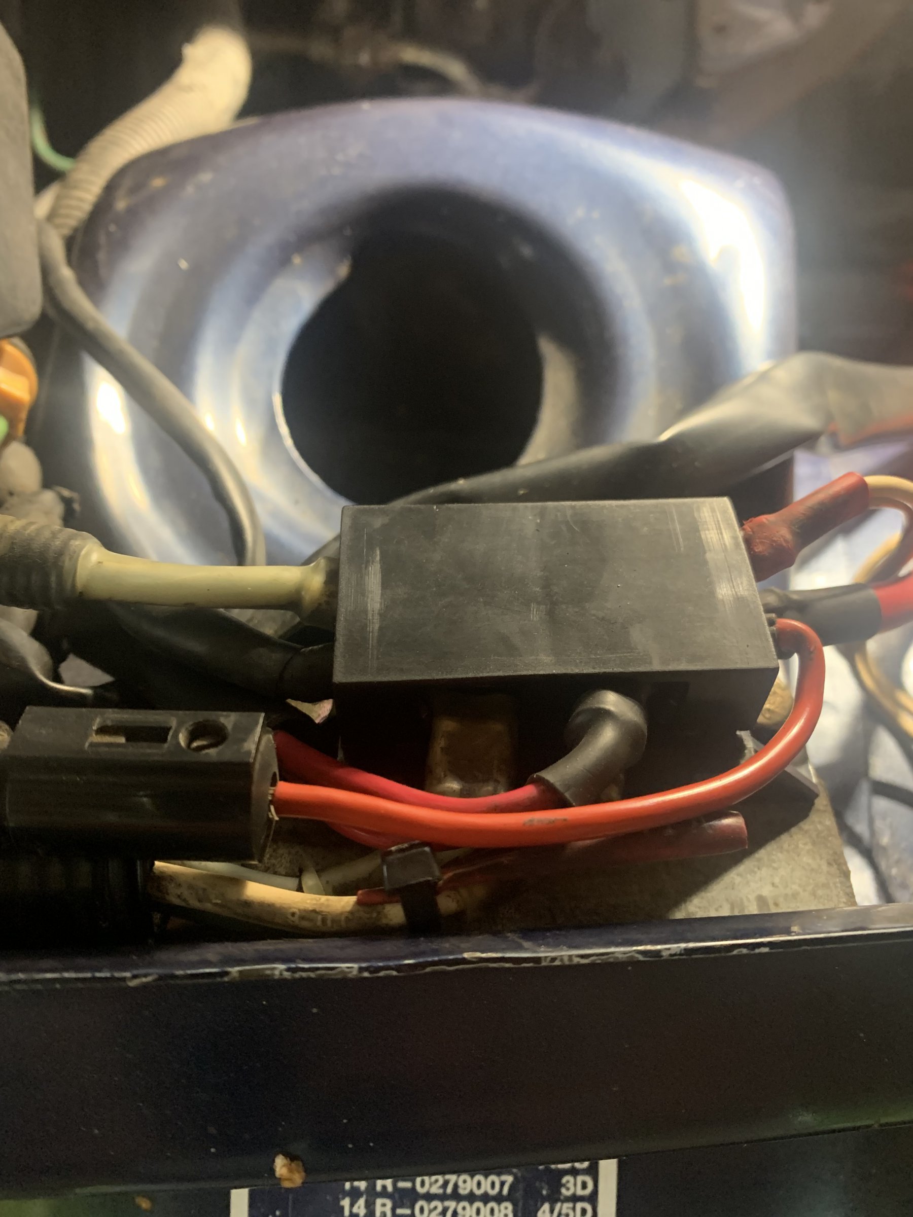

[mention=15225]Frank0210[/mention]: Der im Bild gezeigte Verteiler ist kaputt, es fehlt die Abdeckung, kannst Du bei Skan..x kaufen. Und m. W. hat Lötzinn bei Crimpanschlüssen nichts zu suchen da an der Stelle die Kabel spröde werden und leicht brechen können. Oxydationen mit Kontakt 60 auflösen, trocknen, mit Kontakt 61 schützen.
[mention=3976]RobertS[/mention], aeroflott,
habe das Gehäuse sofort bestellt und es sollte bald kommen. Und dann wird auch sauber gemacht. Ich hatte ja geschrieben daß das Fahrzeug in einem jämmerlichen Zustand ist und ich mich langsam da durcharbeite.

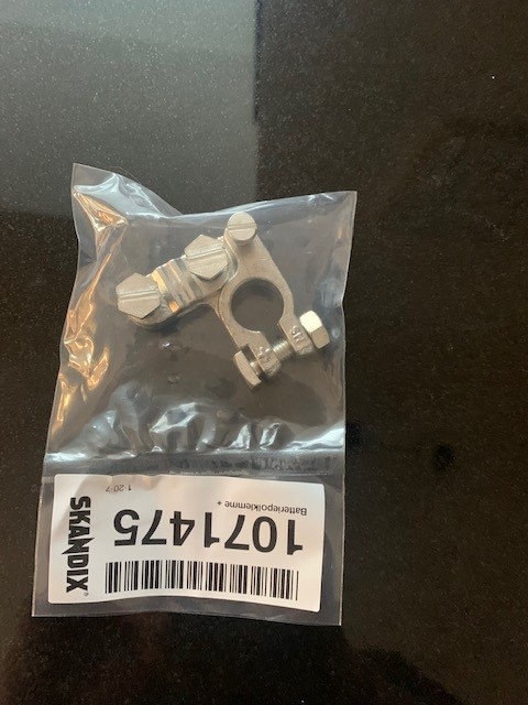

Hallo an Alle,
habe jetzt von Skandix die Batterieklemme gekauft und montiert. Jetzt ist alles wieder wie es sein muß.
Ich danke Euch für Eure Hilfe. Da das Fahrzeug noch lange nicht fertig ist, werde ich Euch noch eine Weile auf den Geist gehen.
