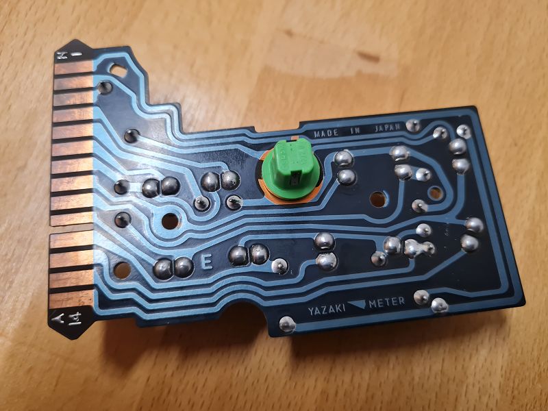

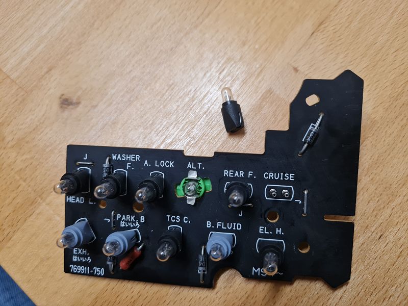

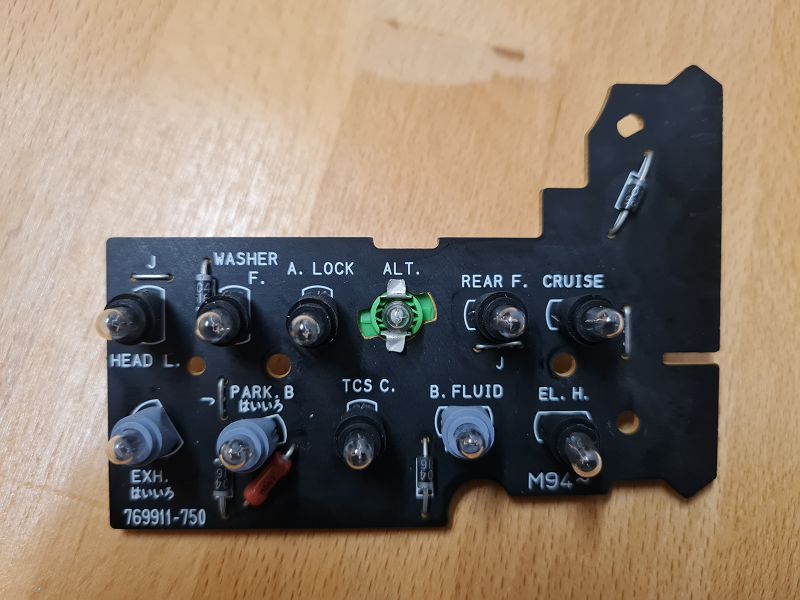

k-20211018_194842.jpg.2432c7801a40237f2e3bbb3712ce6cac.jpg k-20211018_194848.jpg.907cdf47c03b7766fd354e433b42341e.jpg k-20211018_194910.jpg.71f616da35de8600641ee09d6a302a8e.jpg die Platine ist von hinten am Cockpit eingeclipst und mit 2 kleinen Schrauben gesichert, die kleinen Glühlampen sind in einer Gummifassung und auf die Platine gesteckt,
bei unserem Auto ist die Glühlampe defekt
Darauf hatte ich ja hingewiesen, da bei mir auch das Birnchen über den Jordan gegangen ist.
