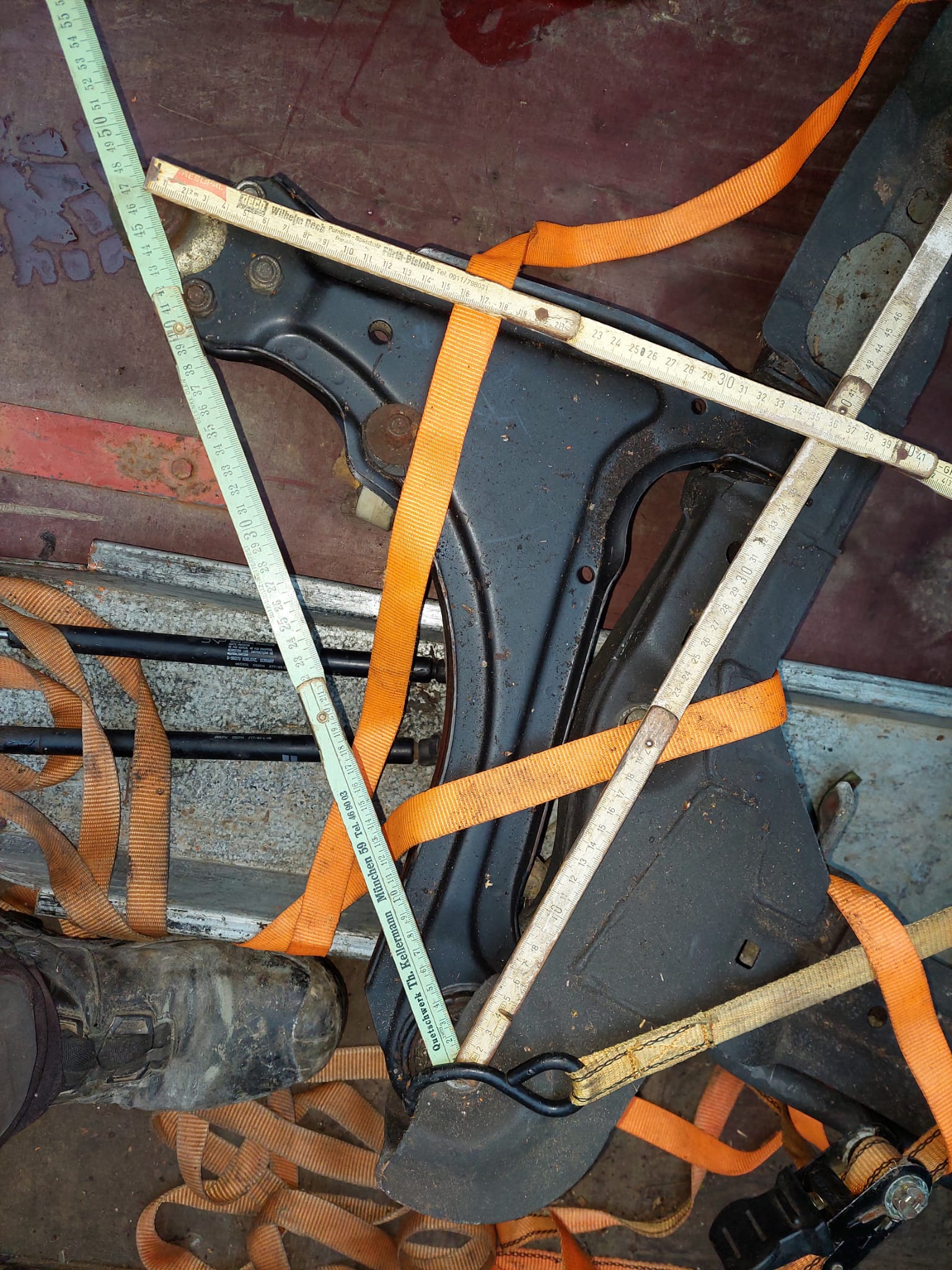

Das ist das was er aus dem Haufen gezogen hat, sieht für mich jetzt eher nach hinten aus oder was sagt ihr?
Kann das grad garnicht zuordnen.
Und hinten schon mal gar nicht beim 902/931. Denn da ist keine Einzelradaufhängung sondern eine Verbundlenkerachse.
Vorne müssten sie Querlenker aus Alu Guss sein. Und auch kein einteiliger Dreieckslenker sondern ein Querlenker, eine Art Stab, und ein Bogen, der den Querlenker abstützt. Bildersuche sollte passendes zu Tage fördern.
Querlenker vorne kenne ich auch nur 2-Teilig in Aluguss:
