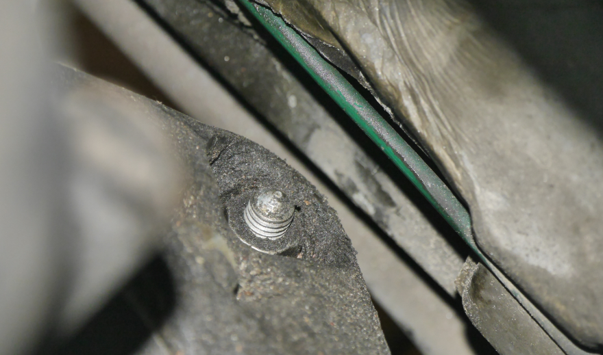

[ATTACH=full]206611[/ATTACH]
Kommt auf die Länge der "Gewindestange" an.
Ist die zu lang, no way den Motor hoch genug zu bekommen.

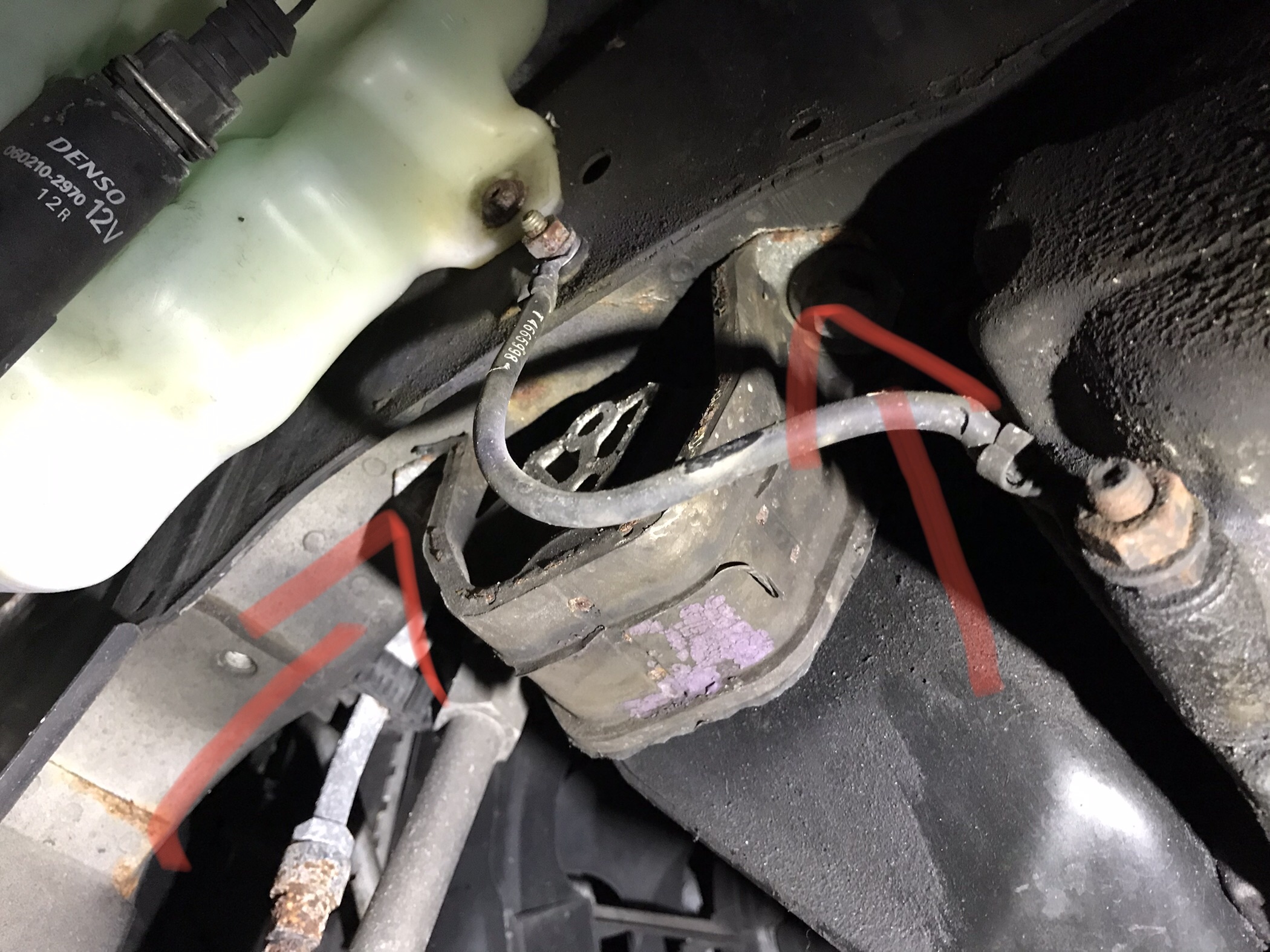

Ich meine, genau darum hatte ich das Schaltgestänge getrennt, dann ging das ganz gut. Wie viel der Motor hinten gehoben werden muss, ist auf dem Foto erkennbar, denn der klitzekleine Kratzer an der Bremsleitung stammt von der Konsole.

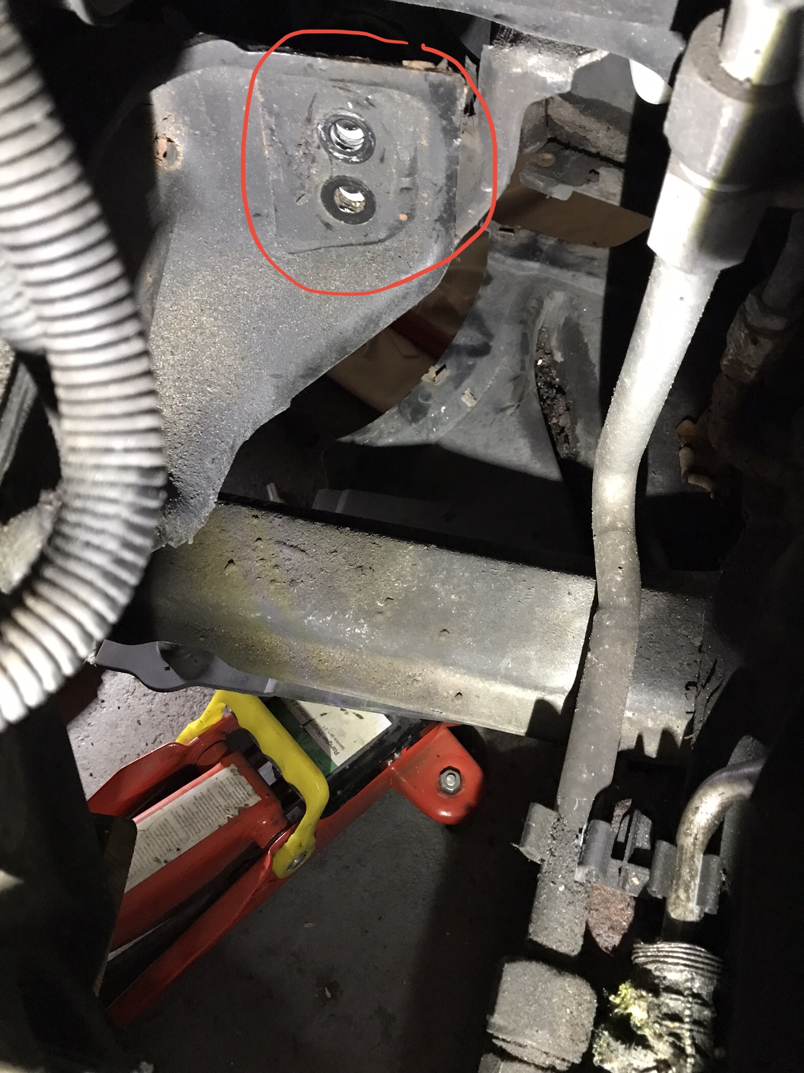

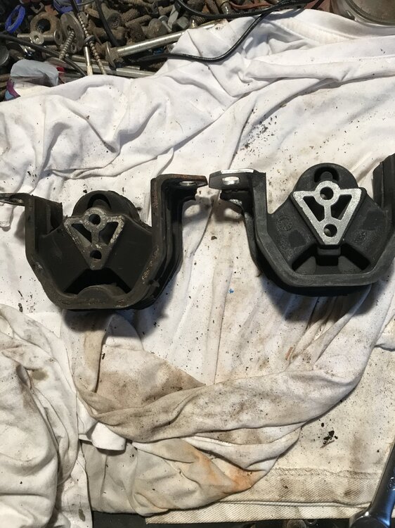

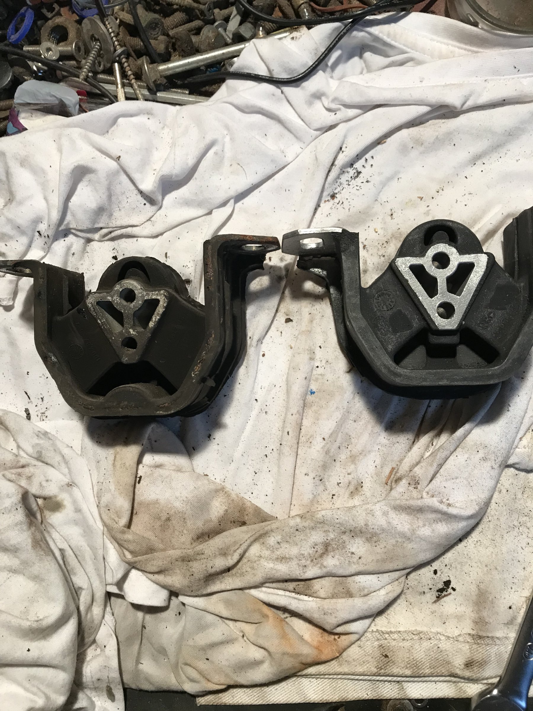

Ich habe mit der Fahrerseite angefangen. Ort / Befestigungspunkte siehe Fotos. Habe leider nicht den Unterfahrschutz und die Pappe im Kotflügel komplett entfernt - auf der Beifahrerseite habe ich es gemacht, erleichtert die Arbeit und das Wohlempfinden ungemein.
Das lösen der Halteschrauben Motor zum Rahmen erforderte div. Versuche bis die Schrauben spannungsfrei waren. Mit zweiten Wagenheber heben / senken Motor….

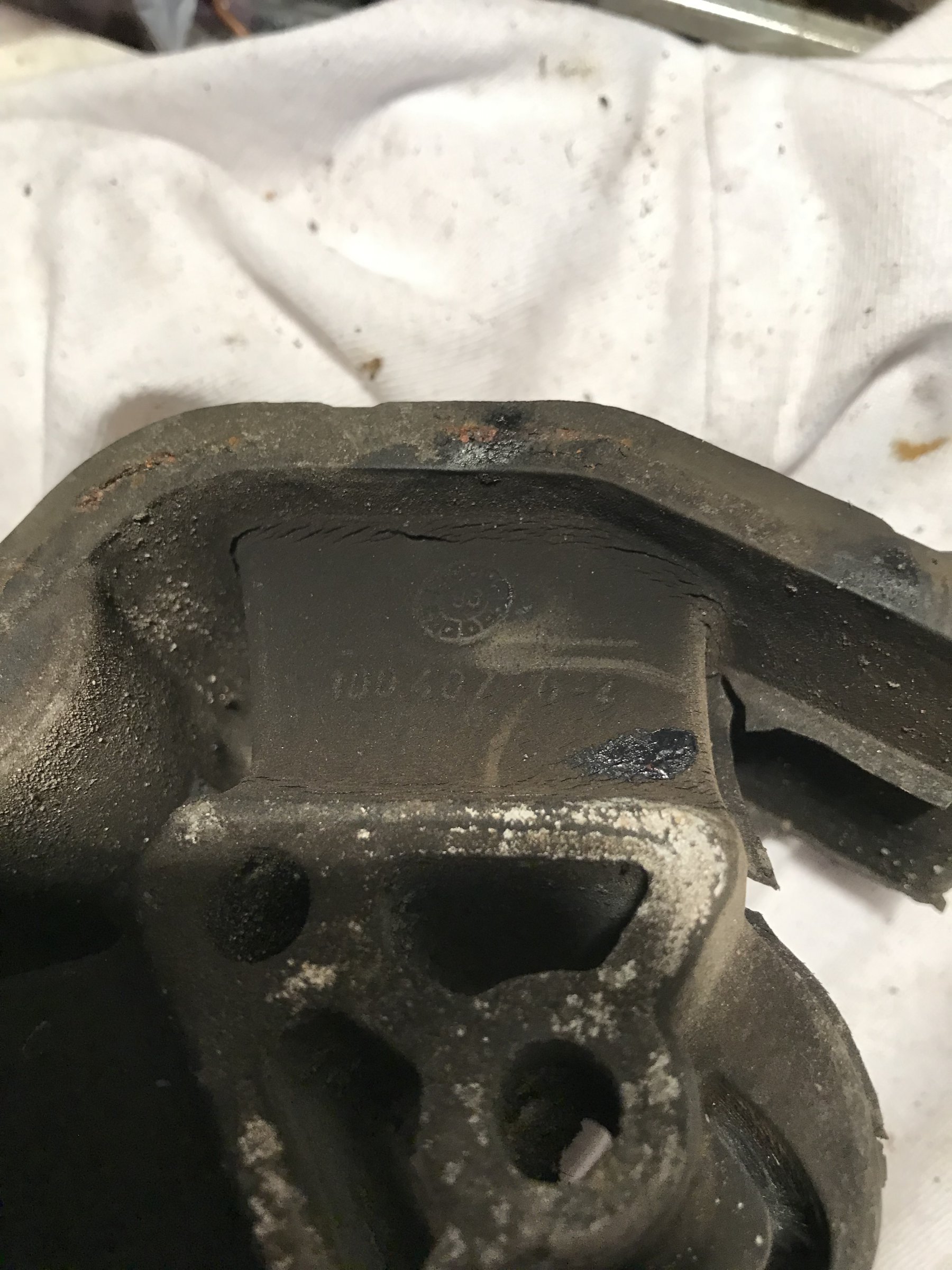

Ob die Halter jetzt Schrott sind weiß ich nicht.

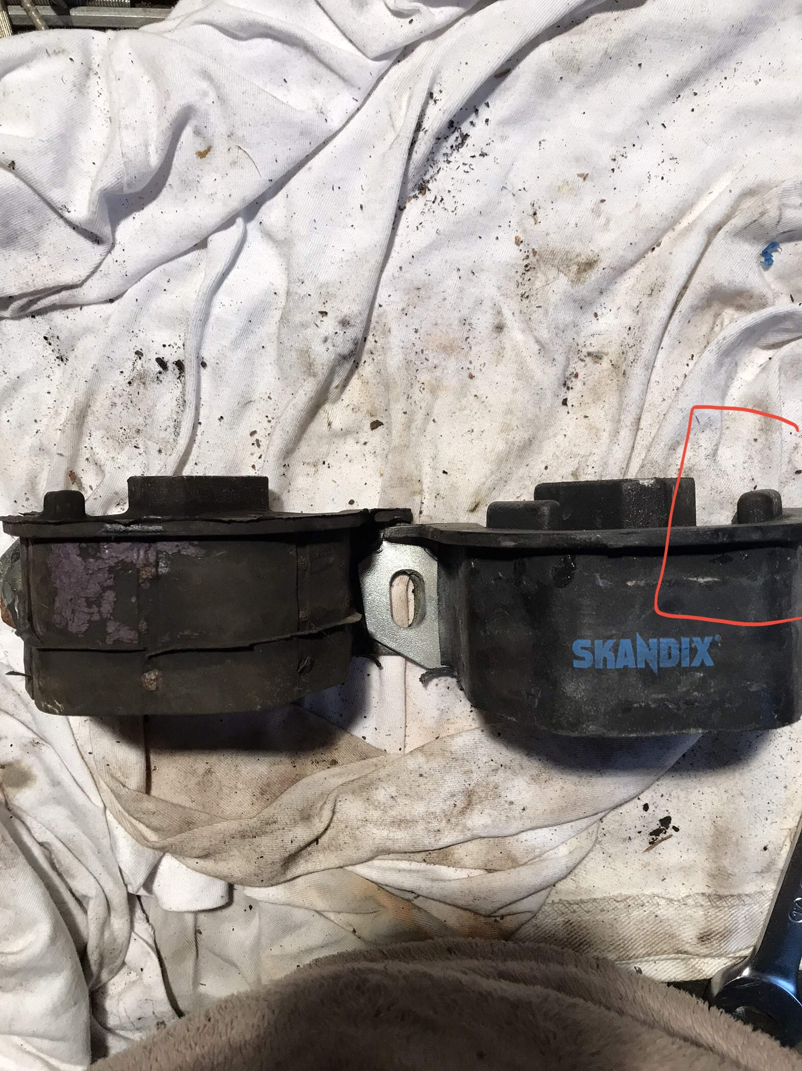

Hebelversuche an der Schraubzwinge waren bei beiden Lagern gleich; beim alten Lager sind Haarrisse erkennbar.
Beim neuen Lager war für mich eine zusätzliche Lippe erkennbar.
DAS Lager ging gut raus und das Neue gut rein.

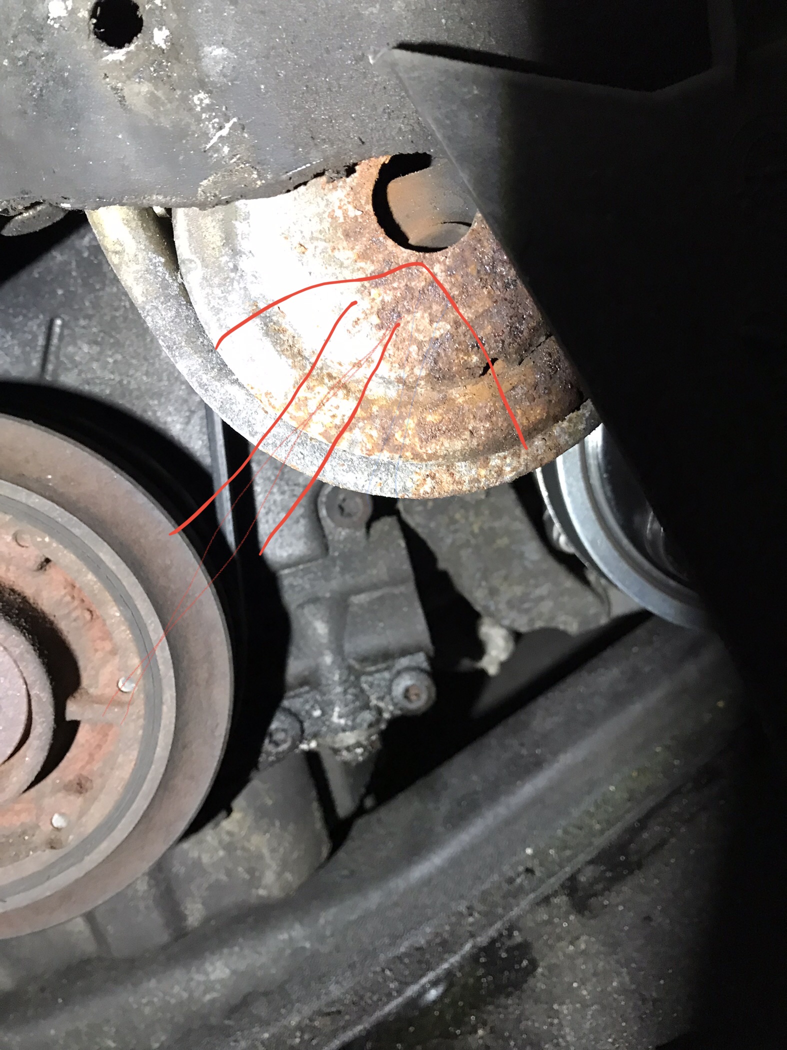

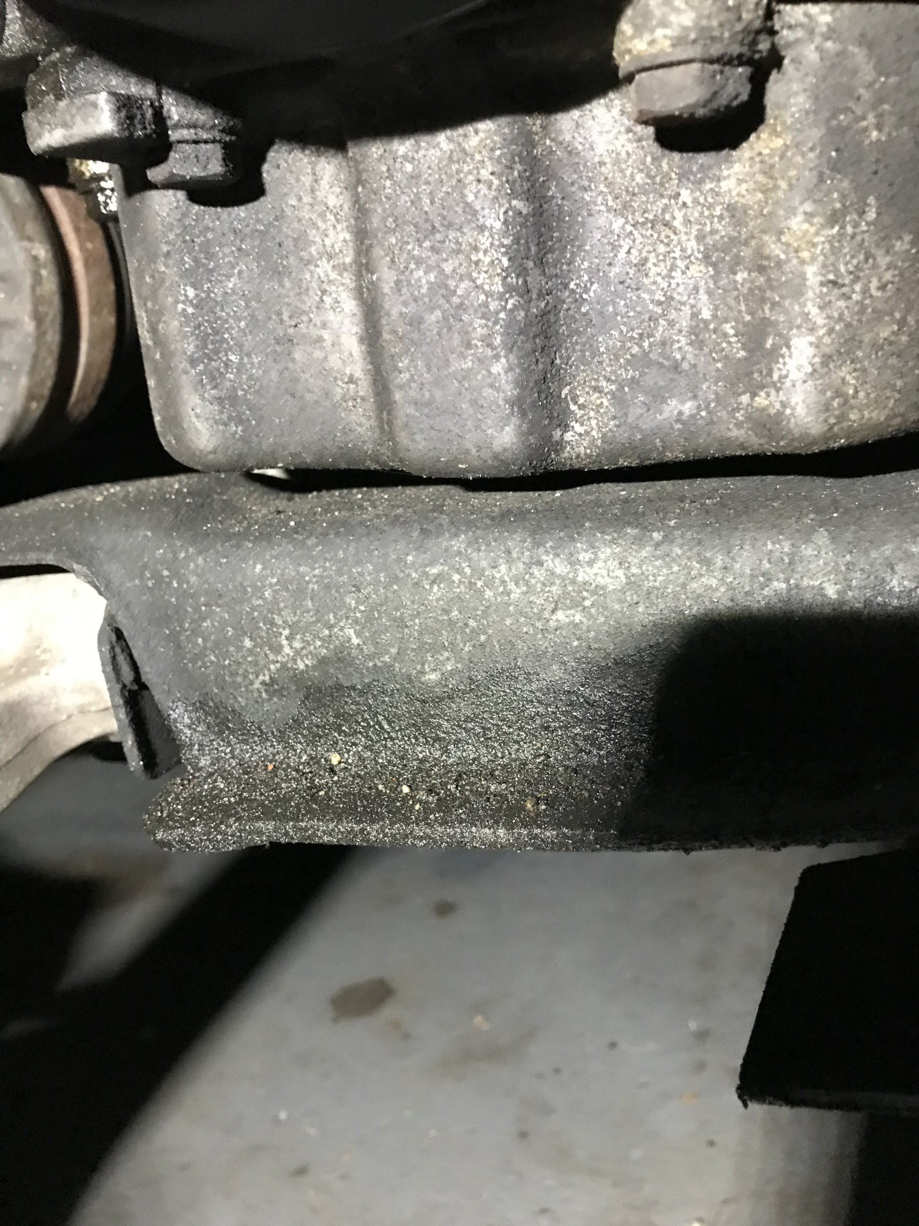

Beifahrerseite: Der Abstand zwischen Hilfsrahmen und Ölwanne war deutlich weniger als Daumenbreit; dass Loch mit dem Inbus vom Lager nicht zu sehen……
