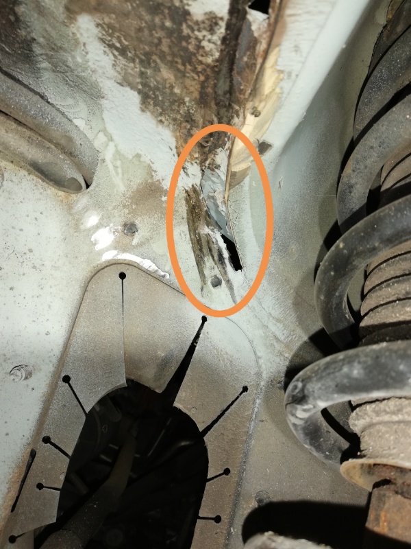

Gestern Abend, den rechten vorderen Innenkotflügel ausgebaut, um eine Bestandsaufnahme zu machen, was hier noch an Rostnestern auf mich wartet.
- Schweller, sieht gut aus.
- Anlagepunkte des Innenkotflügels angegammelt, aber nur oberflächig. 1x CSD Scheibe rüber, blankes Blech :top:
- Katastrophe! Blechüberlappungen von Dom, Innenkotflügel sind sehr rostig bzw. Zum Fahrerhaus hats schon ein Loch gefressen!
Frage... Ist dies nun ein Kill Kriterium?
Darf hier geschweißt werden?
Darf man hier das Blech drüber Punkten und "luftdicht" versiegeln?
Bzw. Muss der Wagen beim Karosseriebauer auf die Richtbank? :eek:
Habe notdürftig erst einmal alles blank gemacht und mit Zinkspray behandelt..
ordentlich schweißen und schauen das die Fahrwerksgeometrie hinterher noch passt --> Achsvermessung

Klar, am Unterboden würde ich mich das ganze noch selber zutrauen... Aber so etwas würde ich schon bei einem "Profi" machen lassen... :top:
Hier ein paar Bilder...
Joa, auch eine Stelle die öfters vorkommt und vor der gewarnt wurde.
Kann man schon schweißen, ist aber etwas aufwändiger wenn man es anständig machen will, damit es auch langfristig hält. Flicken drüber pappen ist halt die Methode "noch 1x TÜV"... :rolleyes:
Und wieviel Fleisch haben die Federbeine noch?
Als Laie würd ich da garnicht großartig versuchen die Löcher zu flicken. Eher den ganzen Dom raustrennen und neu aufbauen.
Klar ist das eine Menge Arbeit, aber dafür hat man sehr lange Ruhe.
Ne, als Laie sollte man das gar nicht machen.
Aber man kann da schon freilegen und dann neues Blech einsetzen, ohne gleich den ganzen Dom heraus zu trennen. Weil wenn der Dom raus kommt, wird es ja noch anspruchsvoller, selbst für den Profi. Dann braucht man ne Menge Maße, am besten eine Richtbank. Und das Domblech, woher bekommt man das neu?
Auf die Gefahr hin mich zu widerholen:
Schaut genau hin bei euren 9-3(I) und am besten kratzt man an allen typischen Stellen die Karosseriedichtmasse weg und schaut, wie es darunter aussieht!
Also, wie auf einem Bild zu sehen, ist hier ein Loch, auf der anderen Seite sieht es noch gut aus... Kräftig blank schrubben sollte klappen...
Auf der anderen Seite ist Dichtmasse drauf, daher sieht man es da nicht.
Also mach es richtig, alles freilegen an der Kante. Und dann kann das jemand, der weiß was er tut, ggf. wieder fachgerecht schweißen. Evtl. muss der Motor raus, damit man von der Motorraumseite überall heran kommt, muß man gucken.
Alles andere ist Pfusch.

Hast du davon ggf. auch noch Fotos, vom Schweller und dem Bereich hinter dem Innenkotflügel?
Würde mich interessieren wie gut es da bei dir aussieht. :smile:
Es war alles dreckig und oberflächig... Wie gesagt, CSD Scheibe drüber, blank gemacht, Zink und U-Schutz provisorisch... Sonst sah alles gut aus.

Motor Ausbau und alles was über einen Betrag geht ist nicht mehr bedienbar...
Wenn der Meister mit Summe x nennt mache ich es, ansonsten geht der Wagen bei Kleinanzeigen weg oder wird Teilespender...
Es kommt halt drauf an, ob man dran kommt. Ich habe sowas schon bei eingebautem Motor gemacht, weil die Stelle auch so gut zu erreichen war. Muß man halt schauen, wie es zugänglich ist.
Wenn der Dom da auf der Seite Richtung Motor durch ist, kann man das halt wenn es dumm läuft nur gut machen, wenn der Motor weg ist

Moin, heute Morgen beim Karosseriebauer gewesen. Er sagte, wenn man es gut machen möchte sind es 3h Arbeit.
Wie von Euch gesagt, fragte er mich direkt, ob noch 1x TÜV...dann hätte er mir für nen Hunni ein Blech drüber gebraten....
Für das saubere Arbeiten, inklusive Federbeinabbau (5 Schrauben :rolleyes:) hat er nun ca. 300€ +/- veranschalgt...Das finde ich fair....
Also "Turbo" darf noch weiter leben und wird nun chiqué gemacht....
Ist halt die Frage ob es die letzte Roststelle ist, die Zuwendung braucht...
