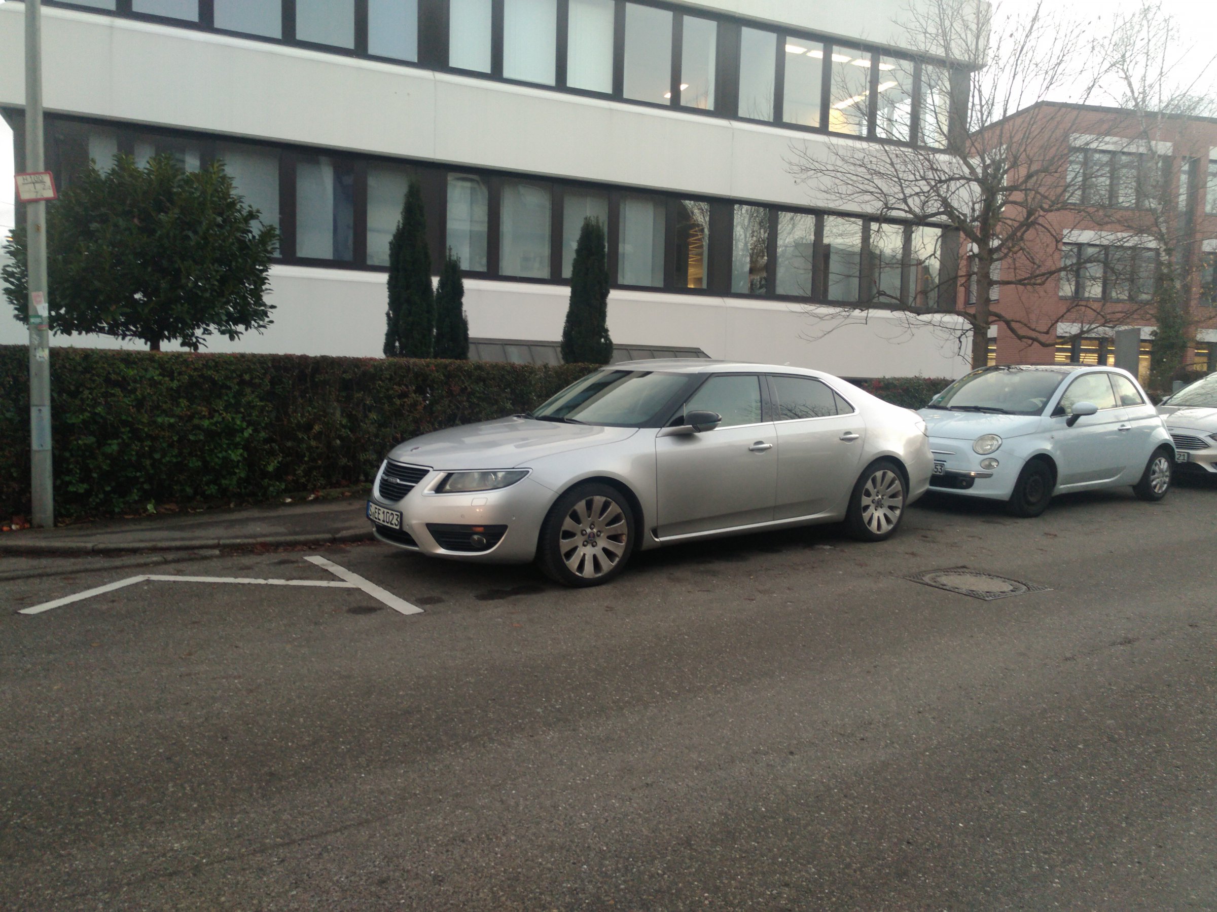

Ich habe mich echt schwer getan bei der Entscheidung. NG ist so anders als der klassisches 9-5, hat eigentlich kaum was gemeinsames mit dem Vorgänger. Ich bin mit der Wahl nicht hundertprozentig glücklich, am meisten werde ich HUD vermissen. "Grünes Radio" kann man schon ersetzen, aber bei HUD - hier wird's richtig teuer ... Sitzheizung funktioniert nicht, warum hat man wieder keine Lenkradheizung für das Auto gemacht, obwohl Insignia diese Option bekommen hat ... Dafür funktioniert DriveSence mit Sportfahrwerk richtig gut:)
Hier sind ein paar Bilder:

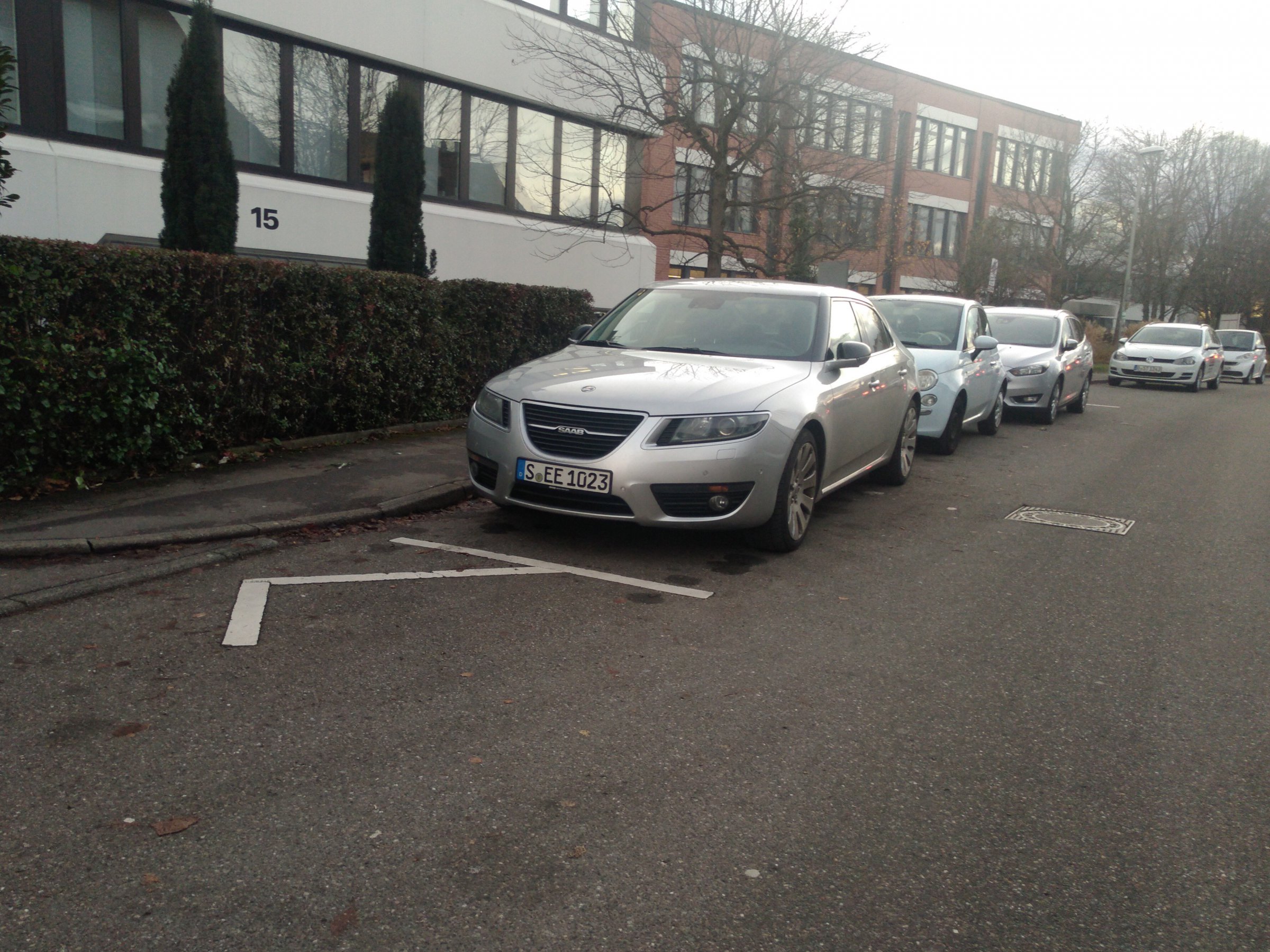

Noch eins

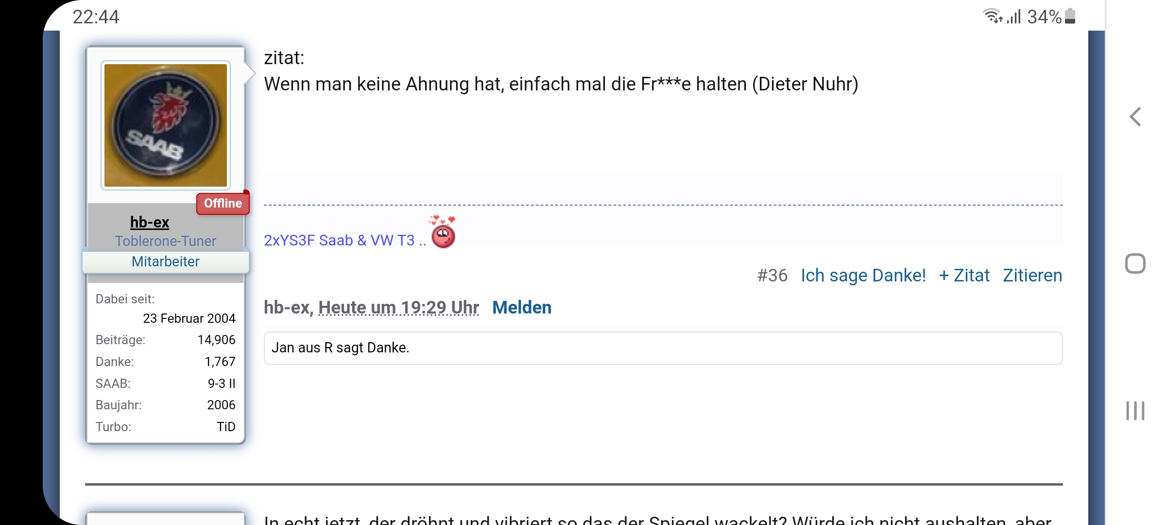

Scheint tatsächlich nicht normal zu sein. Erklär mir doch mal einer den bescheidenen Kommentar...Screenshot_20211212-224452_Chrome.thumb.jpg.2876919f2e7018390cd539351c4d6452.jpg
Vielleicht der danksagende JanausR...
