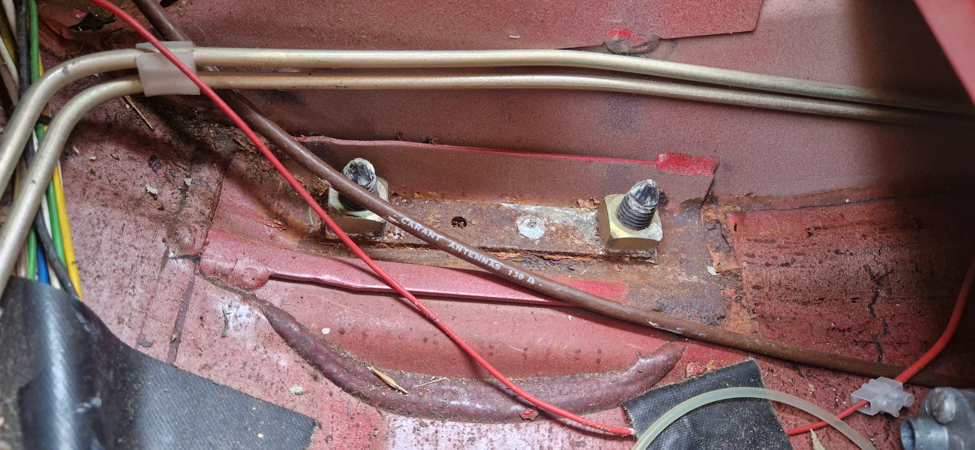

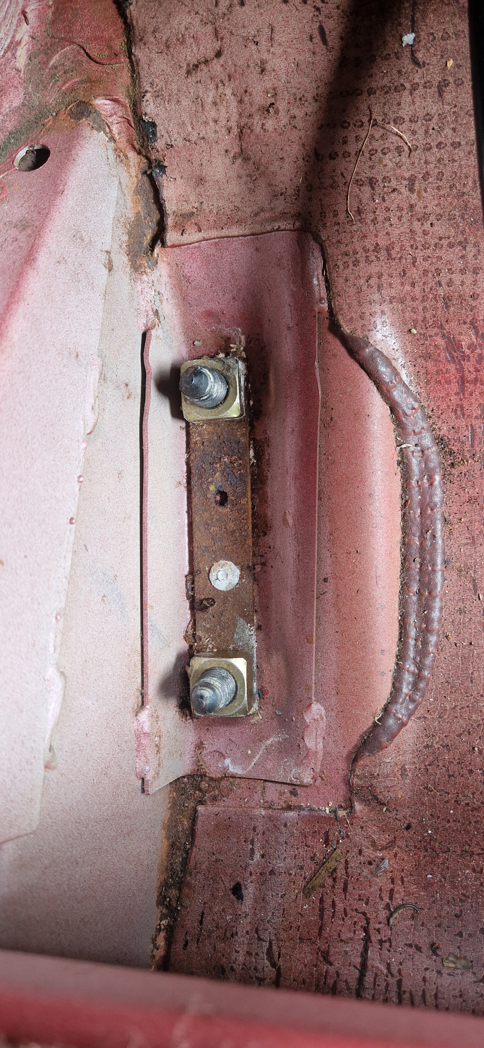

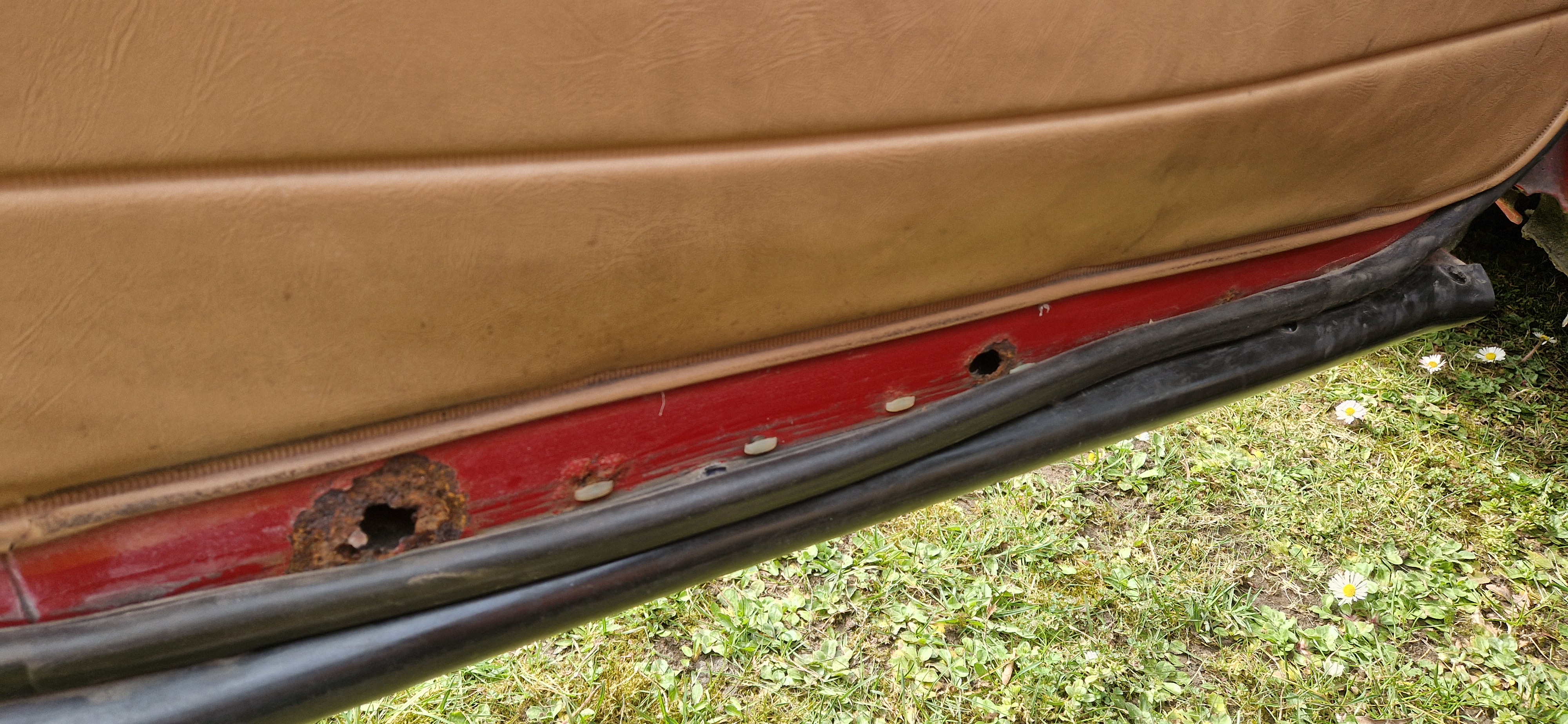

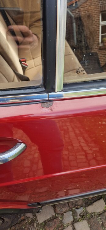

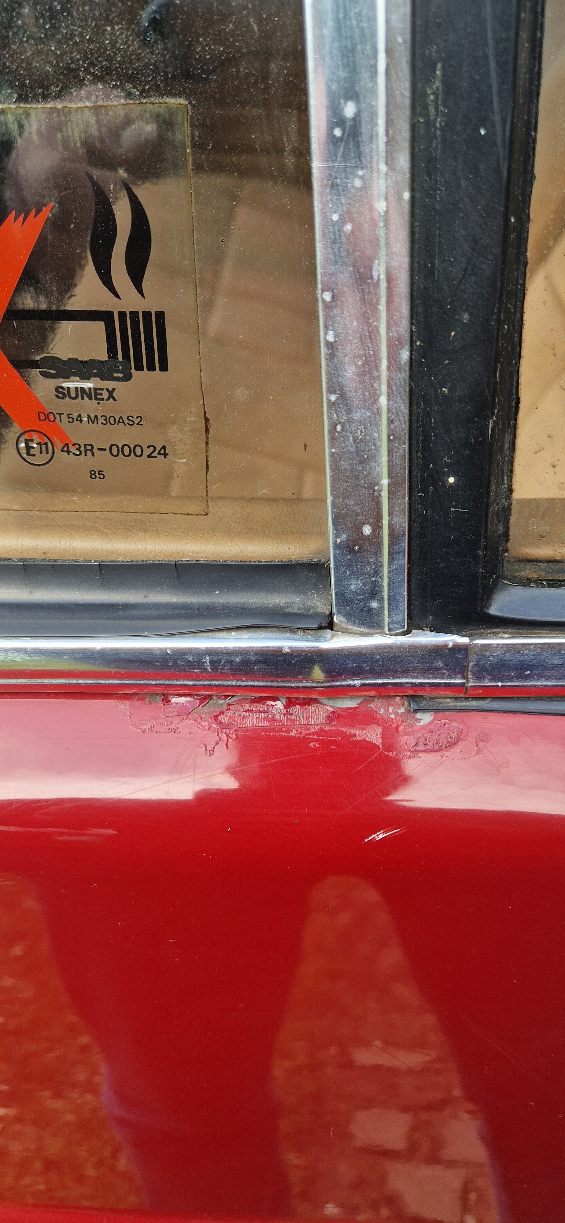

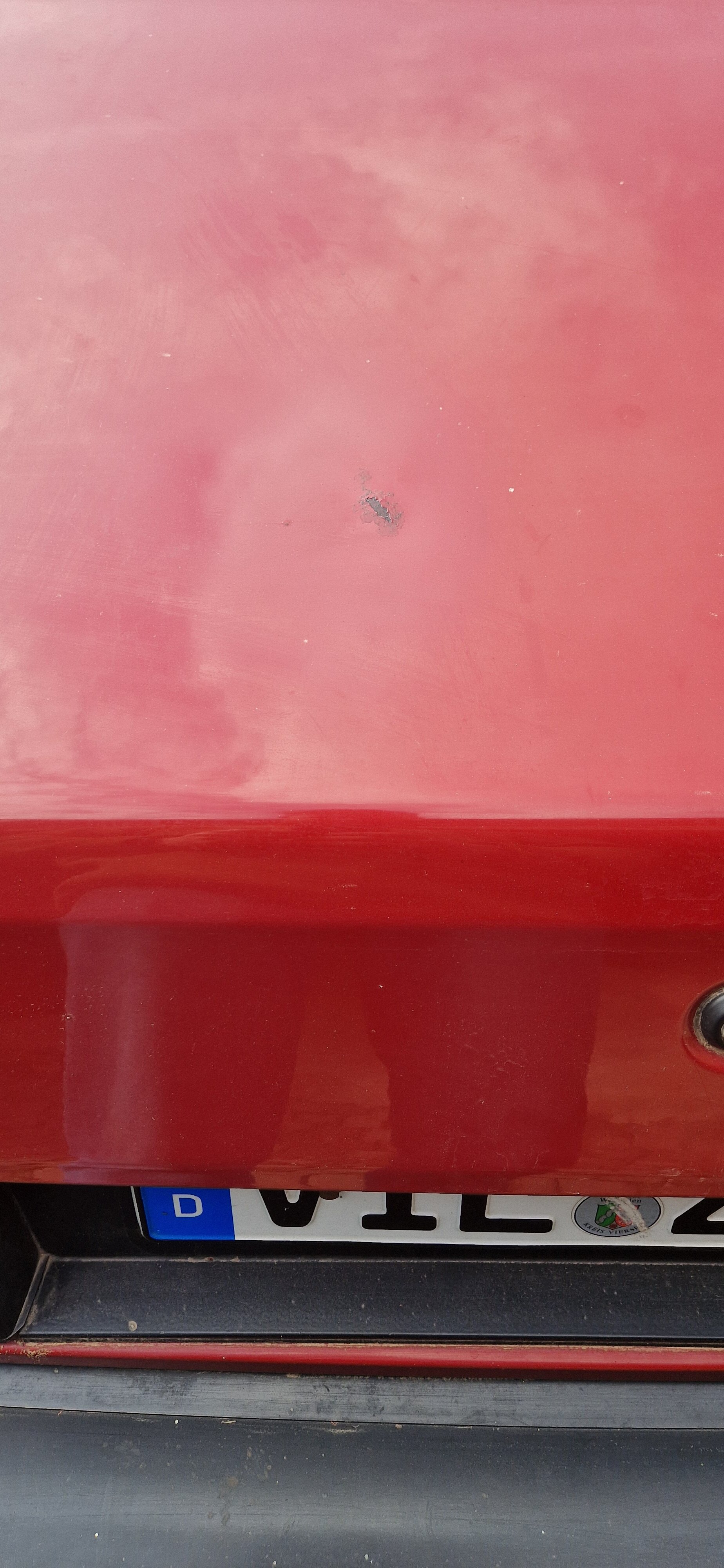

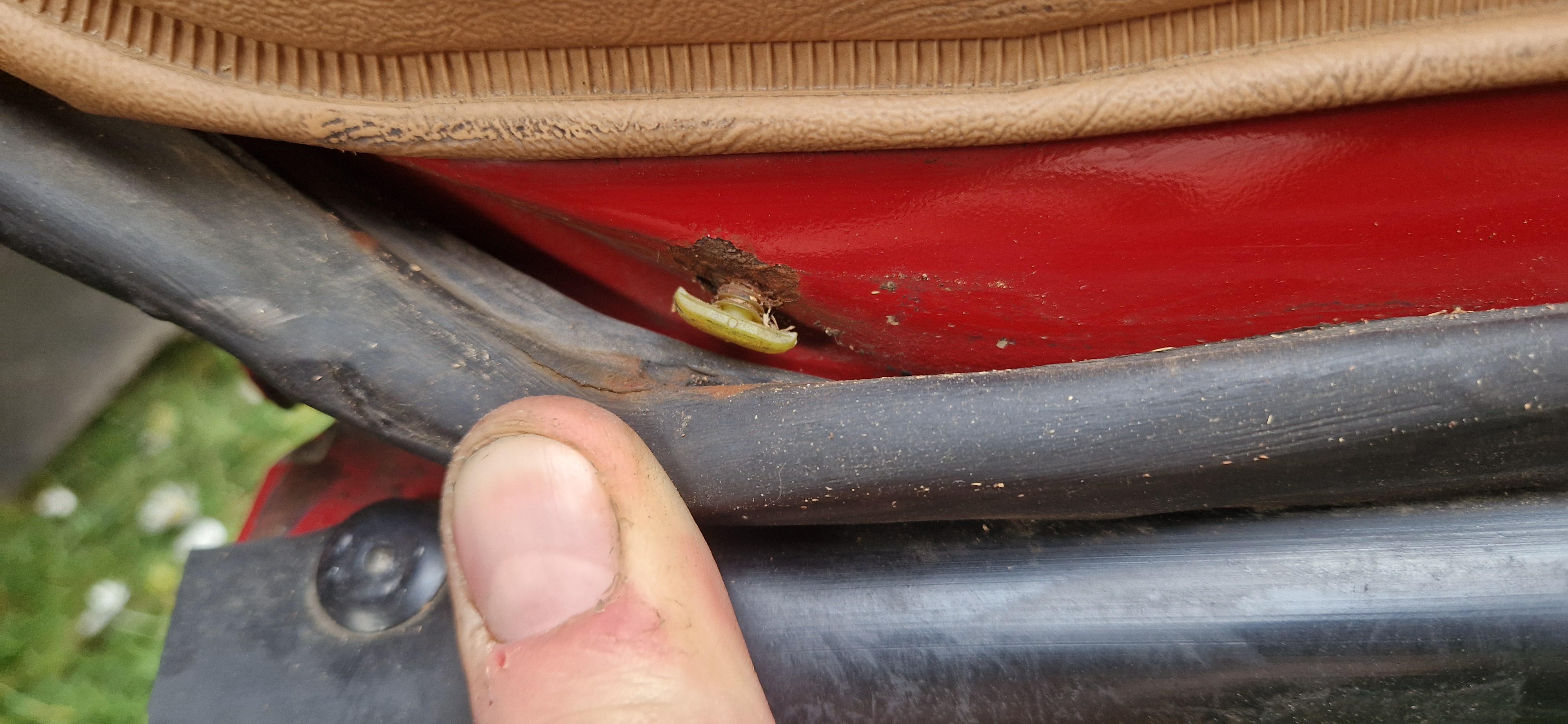

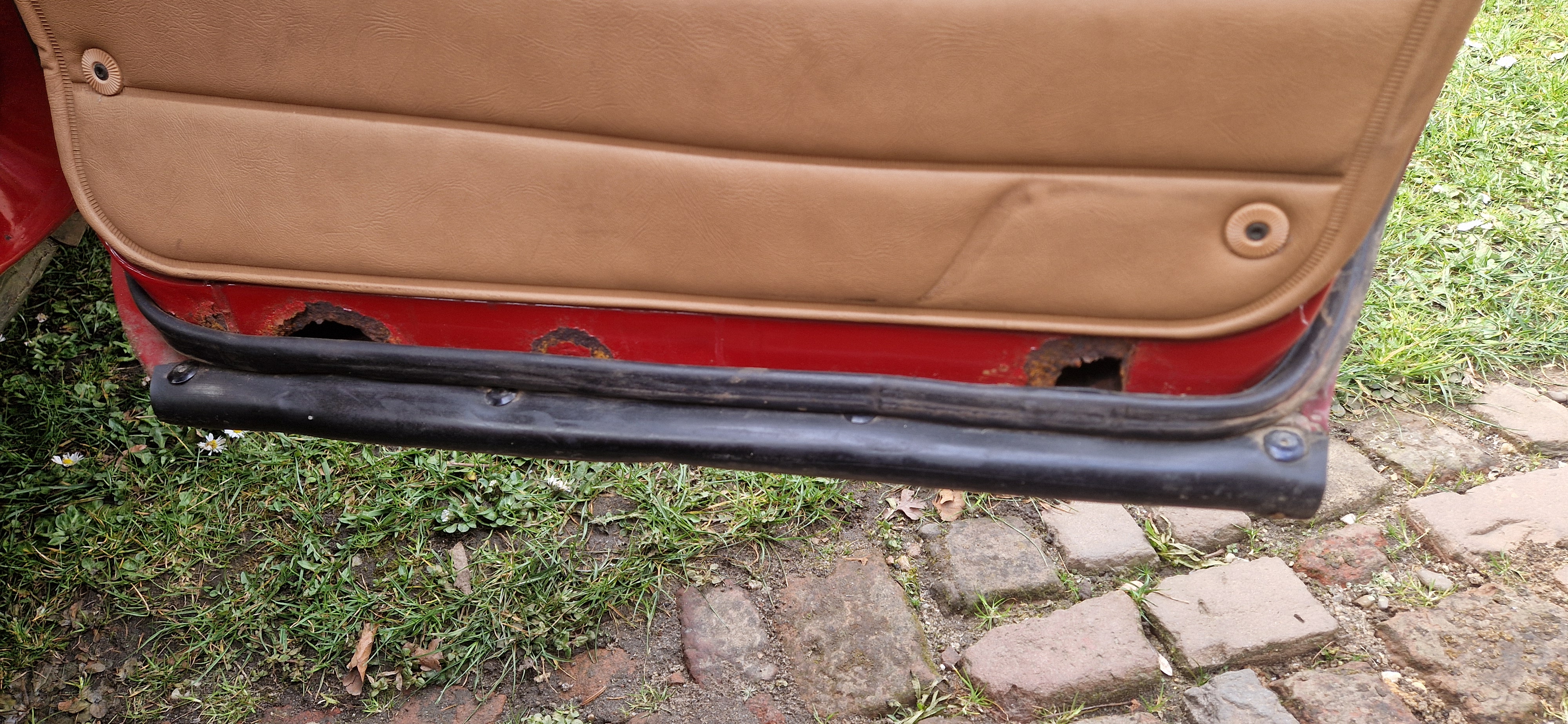

Anbei ein Paar Fotos, von den Karosserie-Problemstellen zum drüber nachdenken.

Hab für kommenden Freitag jetzt nen Termin beim Tüv. Bis dahin werd ich noch zwei Türen schweißen und mich um ein paar Kleinigkeiten kümmern müssen. Der Steinschlag bleibt erstmal so, ich hoffe mit dem durch zu kommen und den danach ggf reparieren zu lassen.

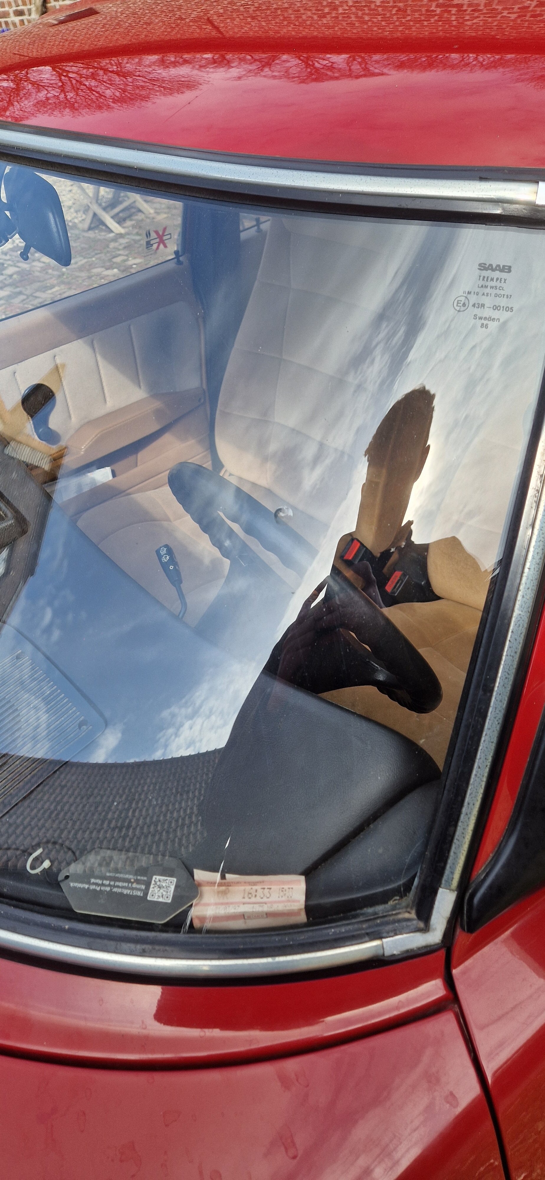

Manchmal klappt es besser als man es erwartet! Tüv am Freitag bestanden, und gleich das H-Gutachten dazu bekommen! Seit Montag ist das Auto angemeldet, hab gestern die ersten ausgedehnten Probefahrten gemacht. Erstmal in der Heimat eine längere Runde über Landstraßen und ein paar kilometer Autobahn.
