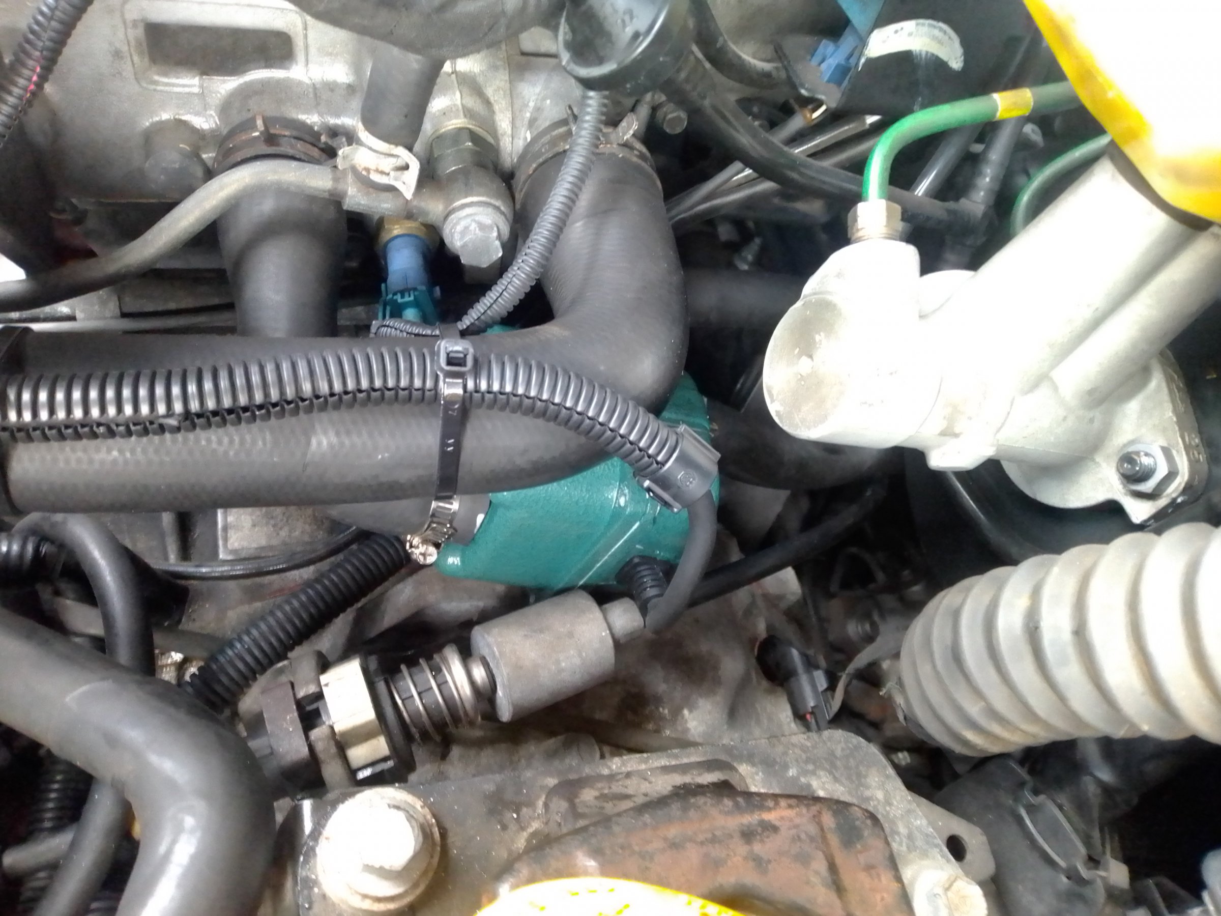

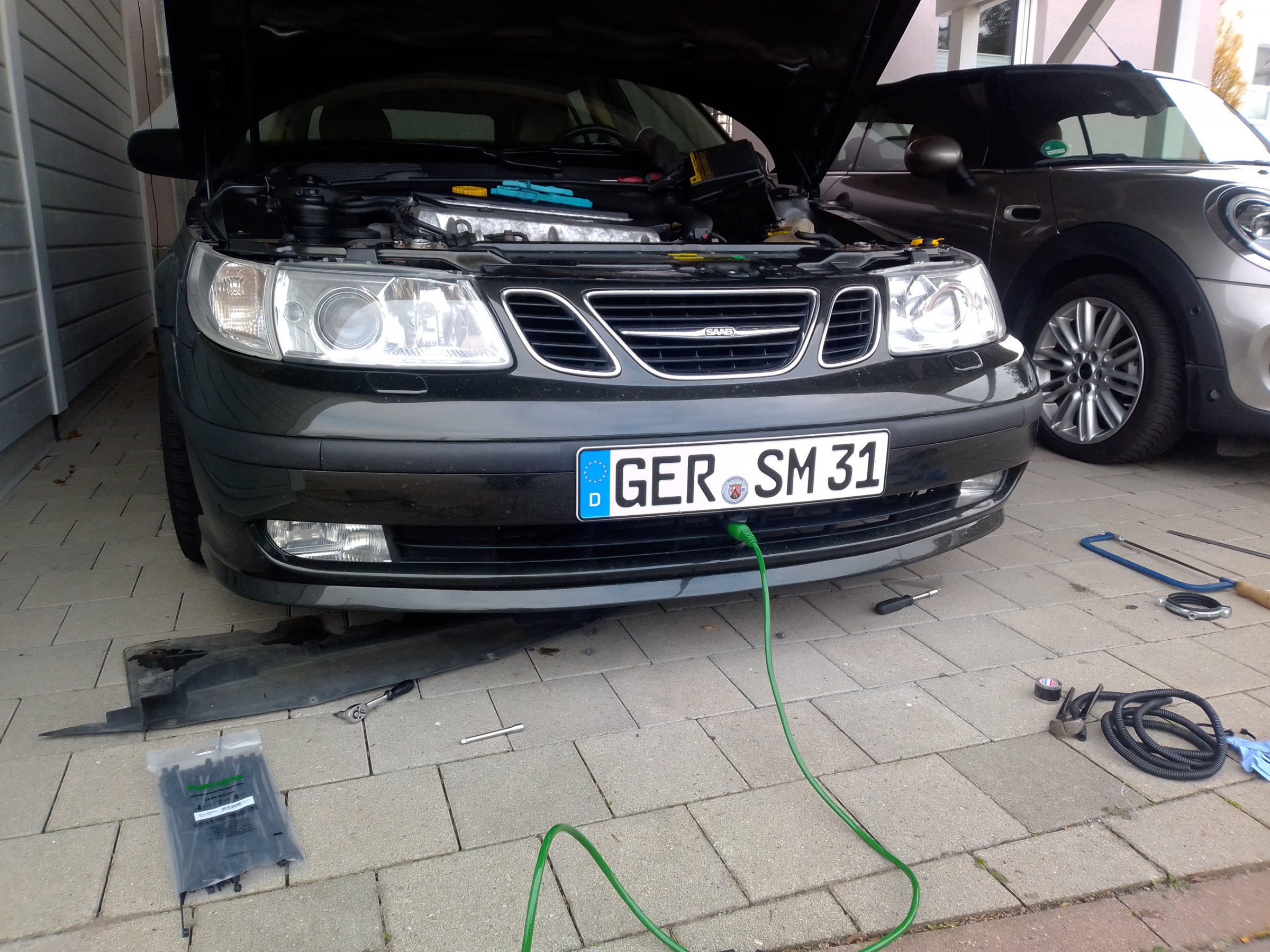

Ich habe in meinen 9-5 erst letzte Woche einen China-Motorvorwärmer verbaut, welchen ich via. Funksteckdose steuere.
Der Heizer mit integrierter Pumpe hat 2000 W und heizt den Motor binnen 30 Min so auf, dass man sich fast die Finger am Ventildeckel verbrennt.
Natürlich taut dieses System die Scheibe nicht ab, da das Gebläse nicht angesteuert wird. Aber es kommt ab Motorstart sofort warme Luft.
Kombiniert habe ich den Heizer mit einem Defa Anschlussset in der vorderen Stossstange.
Auf dem ersten Bild sieht der Schlauch Richtung Zylinderkopf aber arg gequetscht aus von dem kleinen Kühlwasser Rohr oder täuscht da nur das Foto. Ich persönlich würde es mir glaube auch nicht einbauen. Da ist doch fast keine Zirkulation, nur nach dem Prinzip einer Schwerkraft Heizung. Oder ist da noch eine kleine Pumpe mit drin?
Ebay Artikel Beschreibung sagt: mit Pumpe.
Da ist nichts gequtscht. Ich habe ca. 10 cm Schlauch rausgeschnitten und die Pumpe bzw. Heizung dort eingesetzt. Den Euro-Stecker abgeschnitten und an einen Defa-Kabelsatz angelötet. Alles isoliert und mit einem verschweisenden Klebeband abgedichtet und in ein Wellerohr eingelegt. Funktioniert super.
Selbst der Turbolader ist somit handwarm.
