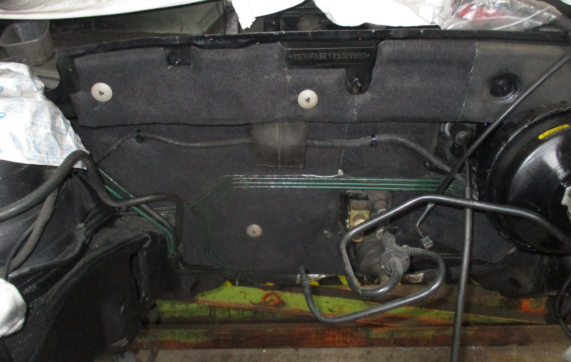

Hat einer von euch schon mal Kabel in den Innenraum gelegt und kann mir von seinen Erfahrungen berichten?
Viele Möglichkeiten oder gar vorbereitete Durchgänge gibt es da nicht, und ich weiß auch nicht, um welchen Querschnitt es da geht.
Es bietet sich eigentlich nur die Durchführungstülle des Kabelbaums an...

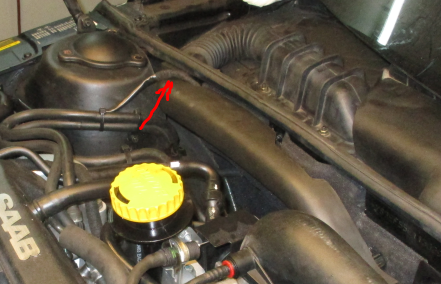

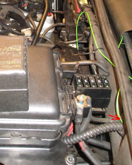

Das (grüne) Kabel zur Öldruckanzeige habe ich dort hindurch und entlang des schon liegenden Kabels zur 230-V-Steckdose im Beifahrerfußraum durch das Aquarium und von dort rechts neben dem Wärmetauscher in den Innenraum gelegt.
Alternativ entlang des Kabelbaums zum Motorsteuergerät ins Aquarium und von dort wie beschrieben weiter:
Von der Durchführung in den Innenraum hab ich leider kein Foto.
