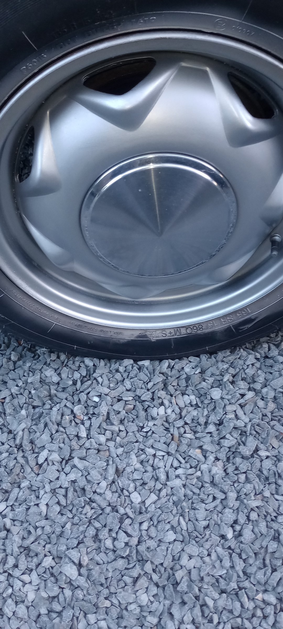

Angemeldet ist er, die Felgen aufgehübscht mangels Alternative, morgen muss ich bei meiner Werkstatt die Reifen ordern. Die Felge ist ja eine für den 99er und frühe 900er mit 5 Zoll Breite. ET ist (glaube ich) 35. Eingetragen sind 185er/65R15. Diese Grösse würde ich auch aufziehen lassen. Gibt es Erfahrungswerte oder Bedenken?
Ja, nimm besser nix aus dem Conti-Konzern. Passt einfach nicht zum 99 und 900.
Und das sage ich, obwohl der Laden mir meine täglichen Brötchen bezahlt.
Optisch ganz gut passen würden die Vredestein Quadrac 5, haben noch halbwegs ein klassisches Profil.
Was spricht gegen die Contis ausser der Optik?
Fahrverhalten.
Yokohama AE51D.
Sind billiger als Michelin.
