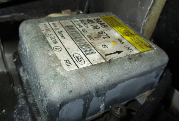

Ich weiß nicht, ob beim CC das Airbag-StG an der selben Stelle auf dem Mitteltunnel sitzt - bei meinem CS lief das Wasser genau darüber, ein Blick darauf könnte sinnvoll sein...

[mention=800]patapaya[/mention] ein Airbag bei einem 89er CC wäre ... ungewöhnlich :-)

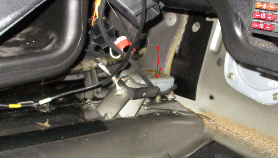

Ich habe den Saab mal eingeschäumt und dann mit einem Hochdruckreiniger abgespült, dann ist das Wasser inkl. Shampoo hinter den Pedalen rein gelaufen. Weiter geöffnet habe ich noch nichts, da ich am Wochende keine Zeit hatte.
Oh je, ich befürchte das Schlimmste... :mad: Dann mach mal zur Erhärtung weiter mit Pkt. 22 b) und drücke auch mal die WSS am untereren Rand auf der Fahrerseite nach außen. Wenn die etwas nachgibt, wird´s richtig teuer :mad:
