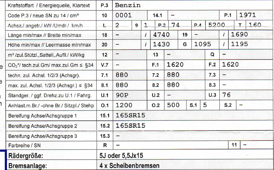

In einem Datenblatt für ein MY 85 900 (ab MY 85 entfiel ja die Bezeichnung GL) sind 165 SR 15 eingetragen:
Danke, das hilft schon mal!
War nur verunsichert weil er momentan auf 185/65 R15 Spikes steht.
Ja, 185/65R15 wurde bei späteren Baujahren irgendwann auch freigegeben. Würde ich mir an deiner Stelle mit eintragen lassen.

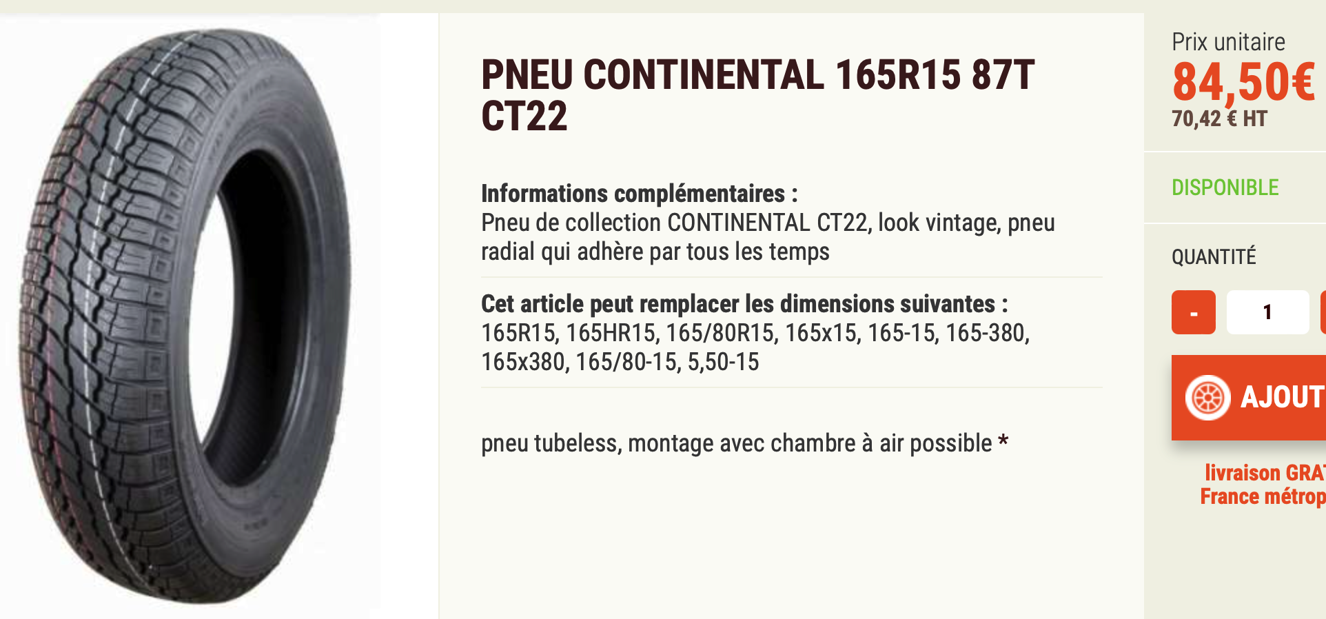

Ich habe eigentlich an den hier gedacht, was spricht für den Toyo im Vergleich?
viele Grüße mikeBildschirmfoto2021-12-18um08_13_20.thumb.png.43fd0ce12a477b79981d81fd0e27a1e7.png
Nichts, den Conti hatte ich nicht auf dem Schirm, oder war mir bisher zu teuer um ihn in die engere Wahl zu ziehen.
Der hat ja sogar ein klassisches Profil, wie auch die schweineteuren Oldtimerreifen.
Den XZX wollte ich mal bei einer Werkstatt bestellen, kam irgendwie nicht zustande…
