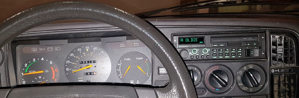

Mittlerweile einige Baustellen, kuriert, das Radio habe ich durch das Blaupunkt Bremen ersetzt, ebenso die hinteren Lautsprecher. Das der Antennenstab nun neu ist und wieder ein- und ausfährt, versteht sich von selbst.

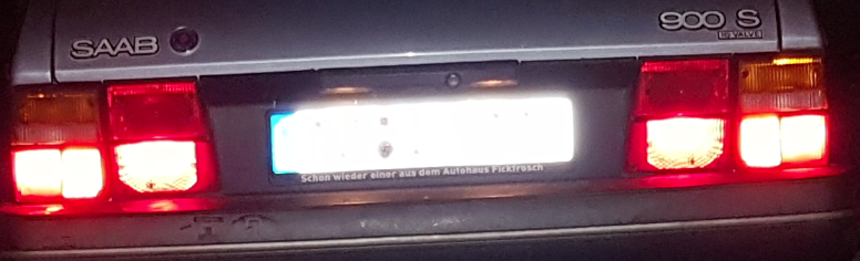

Den Schmodder der Jahre in den Rückleuchten und Nummernschildbeleuchtung habe ich entfernt, ergibt ein deutlich homogeneres Lichtbild.

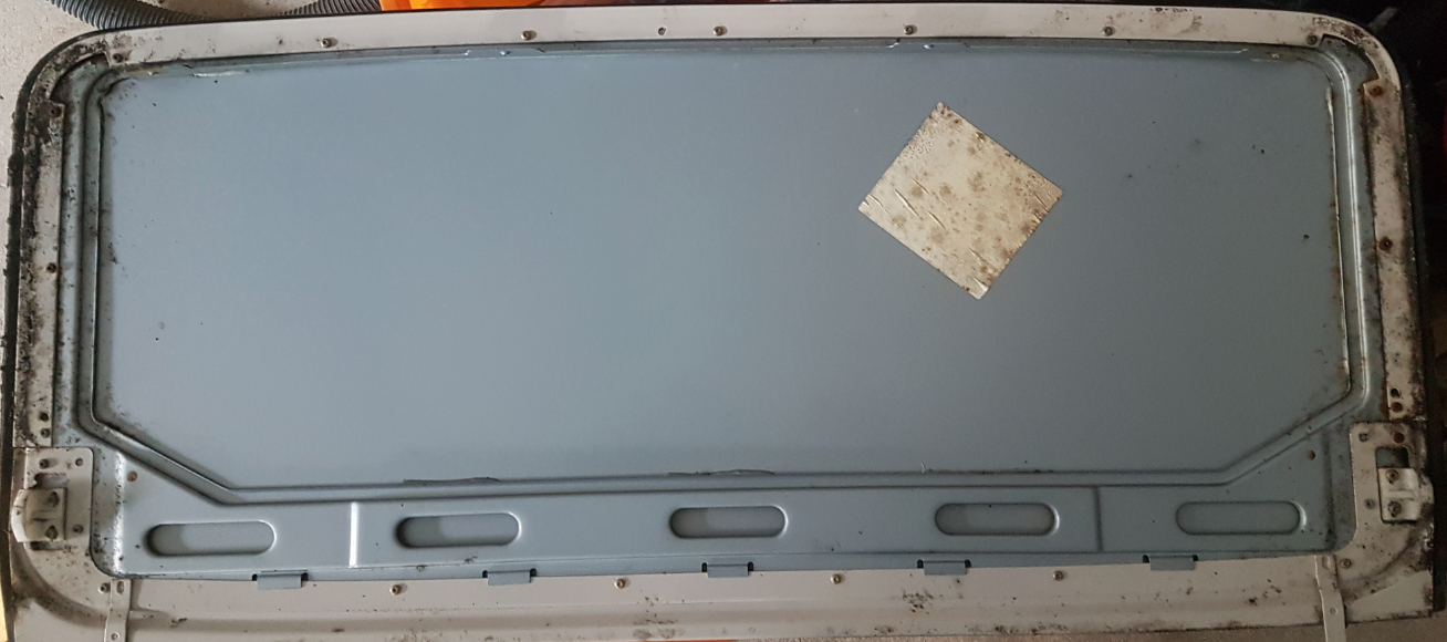

Das wichtigste an einem Winterauto ist natürlich das elektrische Schiebedach, hier bestand Handlungsbedarf, da es nicht ohne manuelle Unterstützung schloss.
Deswegen erst einmal den Schiebedachdeckel demontiert um die ganze Mechanik zu reinigen:
Auch hier wie erwartet überall Schmodder, der Wagen stand bekanntlich das letzte Jahr draussen, da er dem Golf 3,5 Cabrio Platz machen musste.
Der Wagen ist übrigens Iridiumblau (220) und nicht rentnerbunt :biggrin:!!!

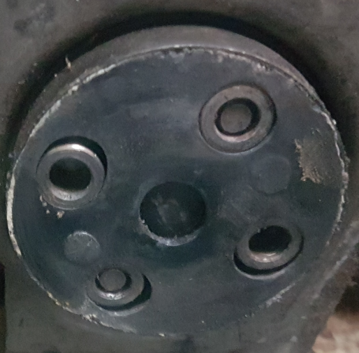

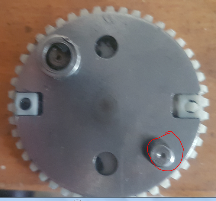

Nach der Reinigung und Remontage stellte sich aber immer noch kein besseres Ergebnis ein, weshalb ich heute morgen aus reiner Autoliebe statt Kirchgang lieber am SAAB schraubte.
Übliche Verdächtige die losen Schrauben am Schiebedachmotor.
Einfach nachziehen hätte evtl. kurzzeitigen Erfolg versprochen, da ich aber alle angefassten Teile immer reinige habe ich mir Ritzel und Schneckenwelle nochmals angeschaut:

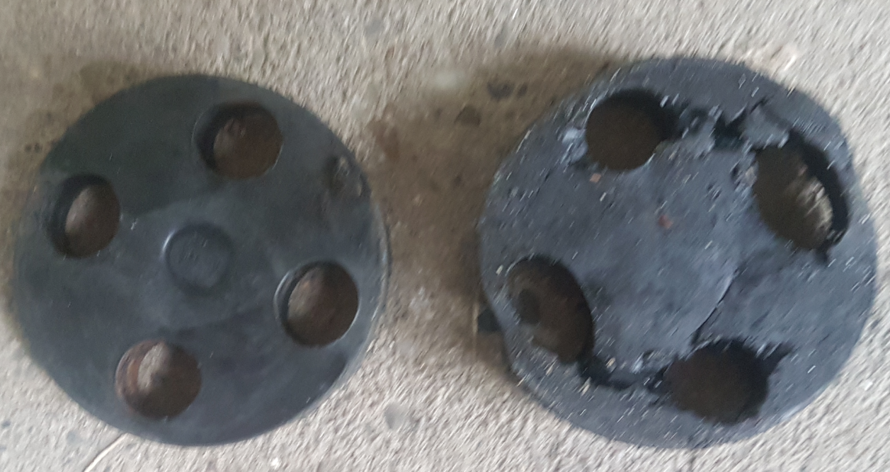

Irgendwas schien da zu fehlen und wie die Kraftübertragung vom Motor zum Ritzel erfolgt, war mir auch nicht begreiflich. Also beim Projekt 2026 nachgeschaut und festgestellt, daß am Antrieb ausser der Hülse und einer Schraube auch noch das Kupplungsgummi fehlt: Das hatte ich unwissend beim Aussaugen des Kofferraums im Dezember schon gefunden.upload_2022-2-6_13-15-3.png.c215044fbd4b26fcf38f903194de01eb.png

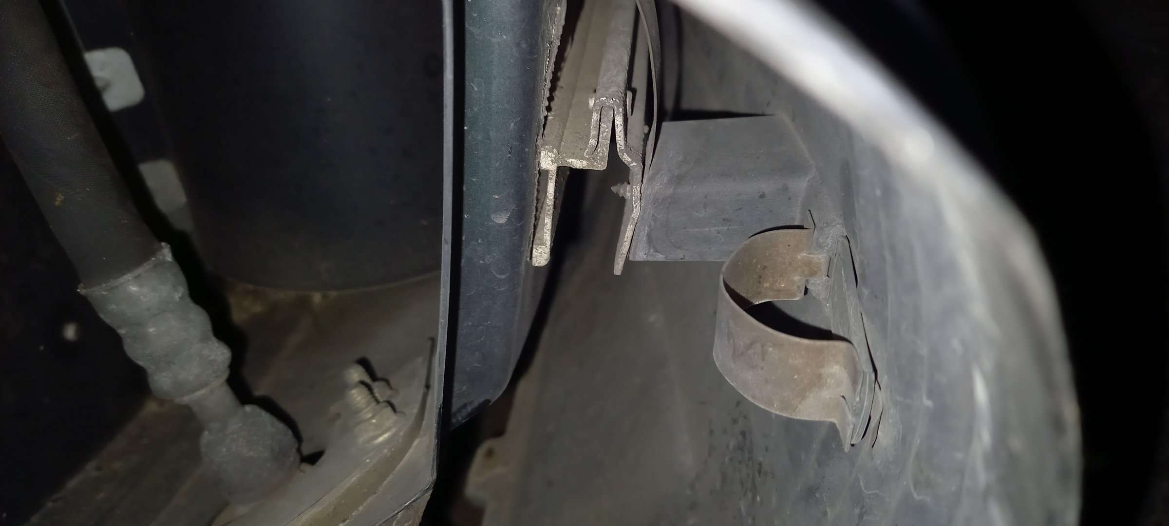

Die größte Reparatur wird der Austausch der beiden vorderen Kotflügel sein, da schlummert beim schrägen 900 die braune Pest unter der Stoßstange, die dreieckigen Gummi-Endstücke sind suboptimal, wenn man da nicht regelmäßig reinigt. Ist der Rost erst mal von aussen zu sehen, ist es schon zu spät.
Jep, fängt nach 15-20 Jahren ohne Pflege ganz plötzlich an.:cool:

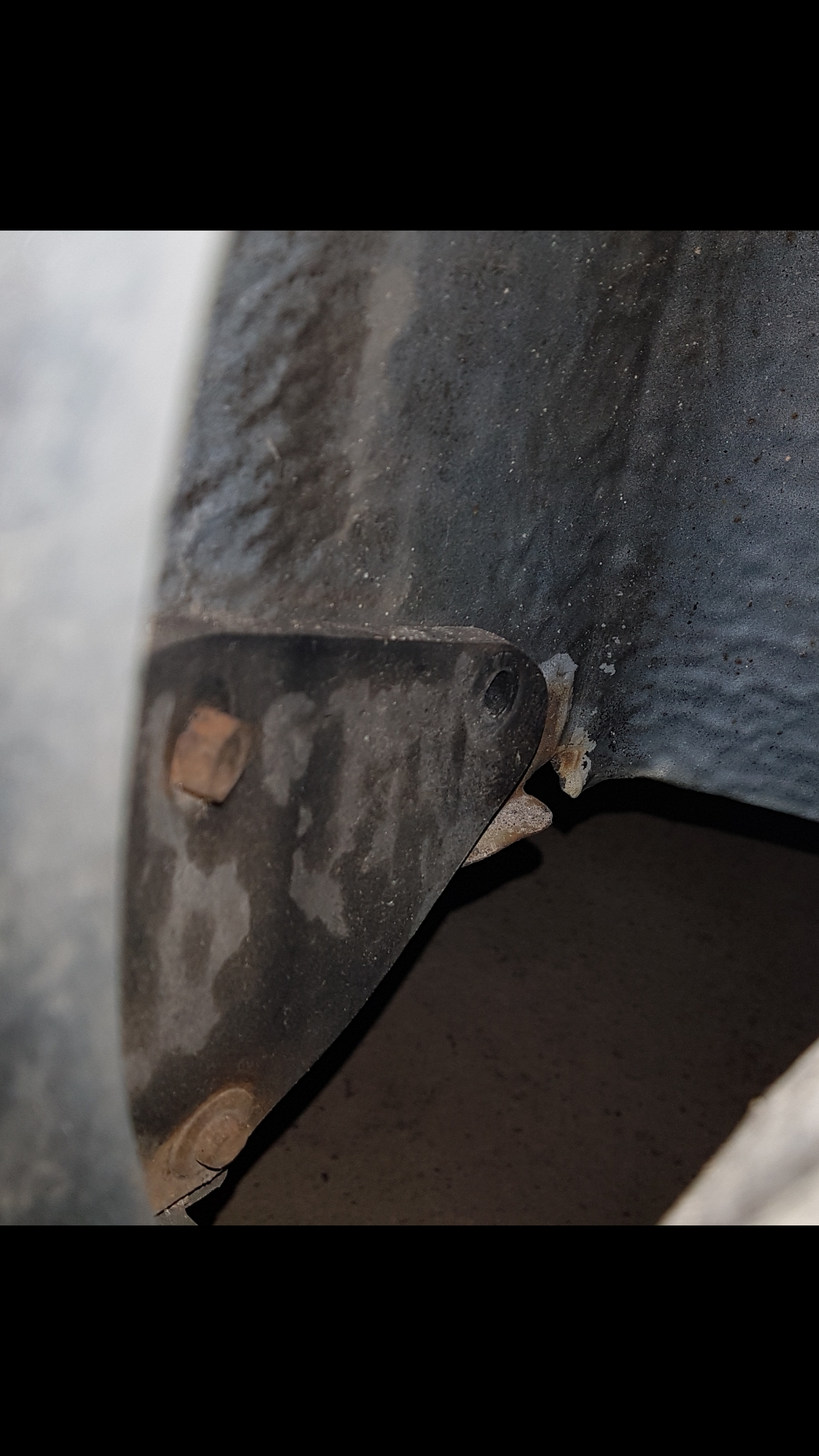

Diesem Hinweis bin ich heute gleich bei meinem CV nachgekommen und hab die vordere Stoßstange abgenommen. :smile:
Bin mir aber nicht sicher ob ich an der richtigen Stelle nachgesehen habe.
Wo genau ist denn die besagte Stelle?
20220219_133109.thumb.jpg.7019ba226e4404287f1a633291946645.jpg 20220219_133121.thumb.jpg.2fed4c51aee10e5bff35225e63ad07f5.jpg

Ist das nicht deutlich? Die Planken Deines Gradschnautzers-Aeros sind auch auf diese Weise in den Radkästen fixiert.
..., die dreieckigen Gummi-Endstücke sind suboptimal, wenn man da nicht regelmäßig reinigt.,,,.
Abschrauben, Alles reinigen und (ggf. mit neuen Schrauben) wieder montieren.
Entschudschuldige Klaus, irgendwie stehe ich auf der Leitung. Meinst du die Alu Schienen die am Kotflügel angeschraubt sind? Und auf die die seitlichen Stoßstangenleisten aufgeschoben werden?
Und was ist mit dreieckigen Gummis gemeint?
-Frank-

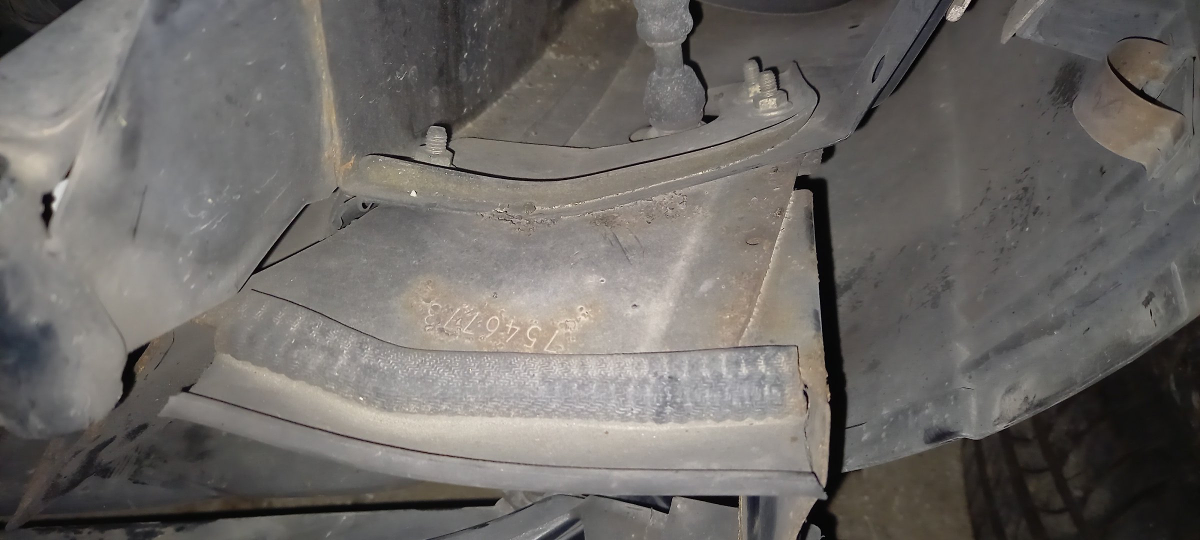

Ich habe die Gummidreiecke mal fotografiert.
Von hier geht bei meinem Schrägschnauzer die Rostspur los. Muss einige Zeit gedauert haben, bis der Rost über der Stossstange sichtbar war.
Wie Klaus schon empfohlen hat. Ab und zu mal abnehmen und dahinter sauber machen. Oder Rost entfernen wenn es schon soweit ist, Die Schrauben gibt es problemlos neu, sind Universal-Ware. Ich setze die dann immer mit etwas Mike-Sanders auf dem Gewinde ein.

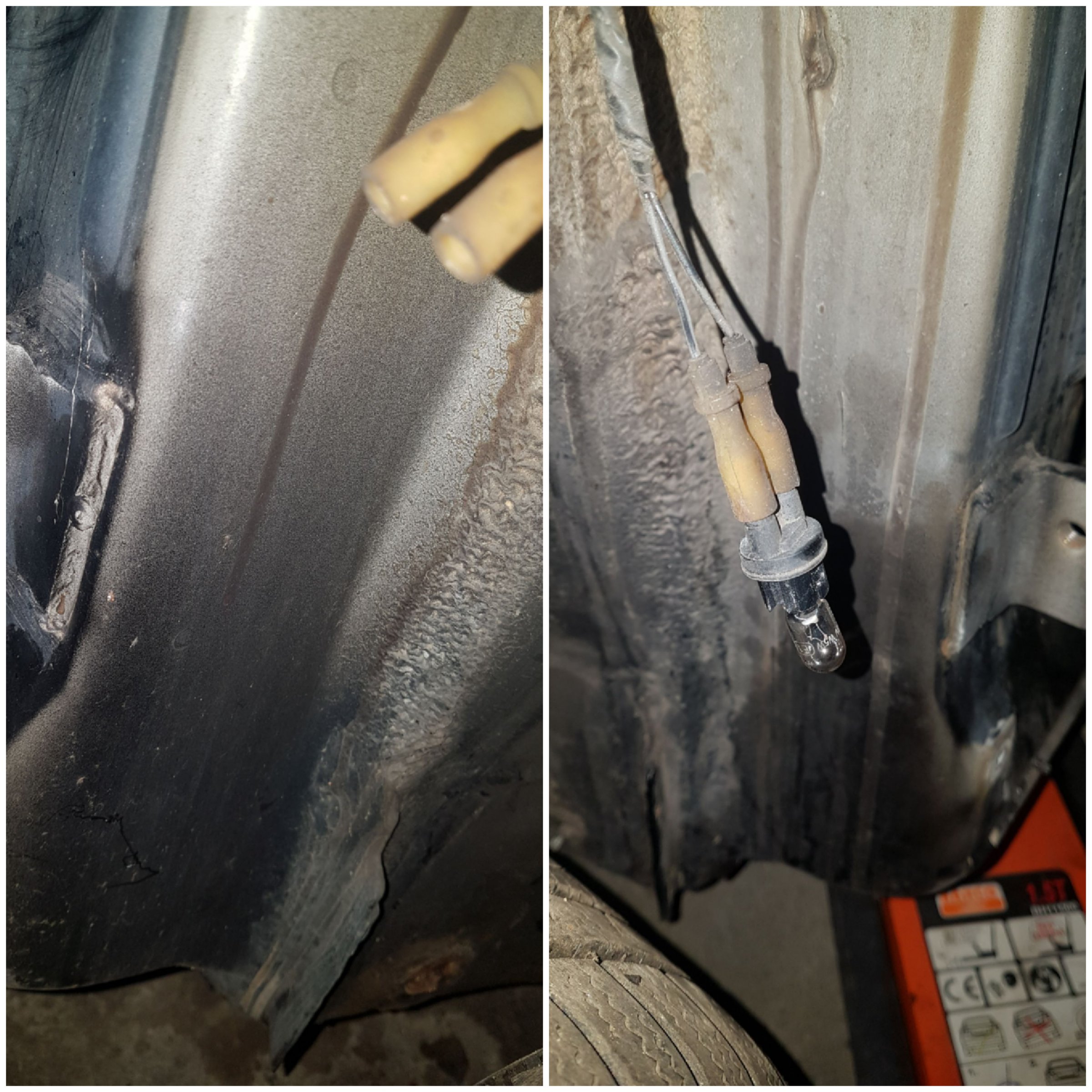

Da hatte ich bisher bei drei Fahrzeugen keine Probleme. Beim 902 sind die Kotflügel leichter und günstiger zu ersetzen als am 900. Die Bilder stammen vom Schlachter, der nur seines Getriebe beraubt wird.
Beim Ami wäre ich froh, wenn die Kotflügel so aussähen
Was ist das in dem ersten Bild, rechts unten? Da gehts doch los. Und Stehbolzen abgerissen, gell?
Das sind ja noch einfach zu reparierende Bleche:biggrin: Den Stehbolzen hätte ich mit sorgfältigerer Demontage wohl retten können, der kommt aber sowieso in die Tonne.
Die komplexeren Blechbereiche dehe ich beim 902 eher im hinteren Bereich, insbesondere Tankdeckel :biggrin::ciao:
