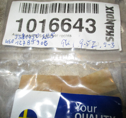

Ich habe am 9-5I vor einem Jahr das Hausmarken-Lager https://www.skandix.de/de/fahrzeug-teile/kraftuebertragung/radantrieb/antriebswellenteile/zwischenlager-antriebswelle-vorne-rechts/1016643/ eingebaut.
Es kam ein Markenlager - ich weiß aber nicht mehr welche, leider hab ich es mir nicht aufgeschrieben und finde auch das Foto nicht mehr.
Es passt - was soll man nach 11 Tkm sonst dazu sagen?! :rolleyes:
[ATTACH=full]208706[/ATTACH]
Sieht für mich nach SKF aus. Die sind ganz okay ;-)
  • Mitglied
Hier hat auch bei mir seinerzeit dann mal der Geiz gesiegt - über 50 € für ein einfaches Kugellager war mir dann doch zu happig.
Könnte SKF gewesen sein - es war jedenfalls eine gängige Marke, bei der ich ein gutes Gefühl hatte.
Allerdings sieht die Lagerabdeckung, wenn auch ebenfalls grau, bei Skandix etwas anders aus als bei diesem SKF-Lager:
https://www.rmeuropean.com/Products/12785906-MFG92.aspx
Damals hab ich dann nicht weiter nach Maßen usw. gesucht, um das Lager gezielt in Markenqualität kaufen zu können. Aber mit der Info von dieser Internetseite kommt man zu der SKF-Nummer 6008-2RSJ, die auch auf der SKF-Seite mit der korrekten Saab-Teilenummer aufgeführt ist.
Mit der kann man sich dann das Lager gezielt bei einem Anbieter für unter 10 € suchen, z.B. https://www.kugellager-express.de/rillenkugellager-6008-2rs-40x68x15-mm?curr=EUR&gclid=EAIaIQobChMIpoiU-Mmf9QIVTdnVCh0hjwm5EAQYAiABEgJM_vD_BwEn ...:rolleyes:
