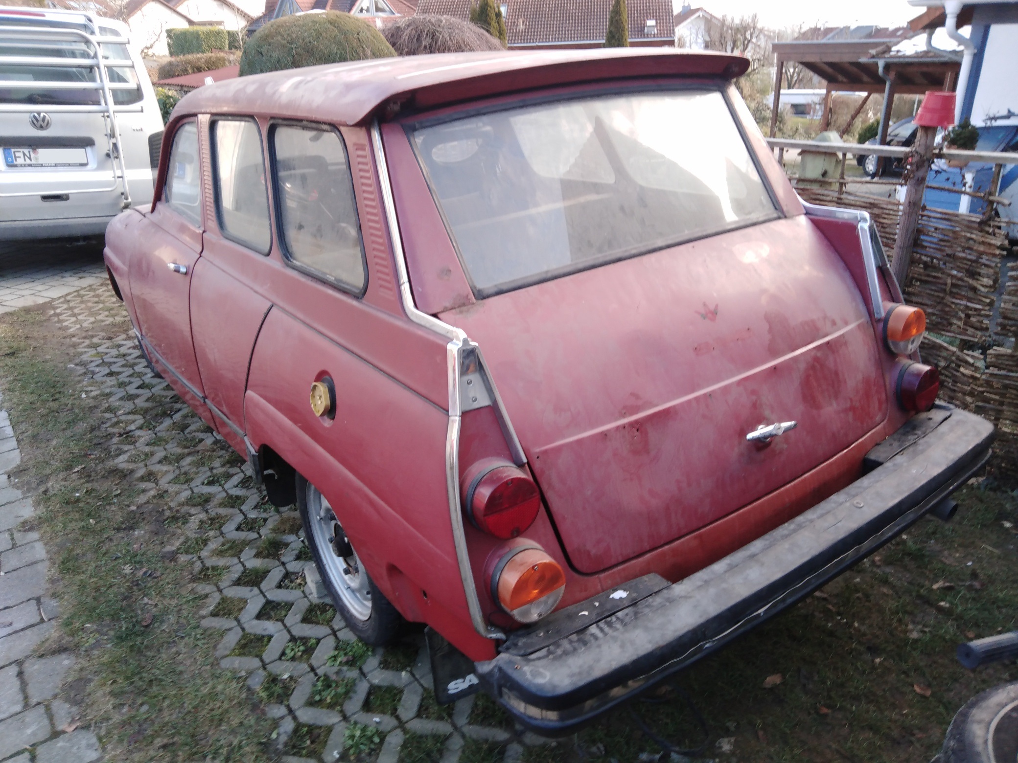

Bergung eines barn find - 95 ohne Hinterrad
Fahrgestellnummer beginnt mit 9572... - ist also ein Baujahr 1972 an dem ein wenig kreativ herum gebastelt wurde...

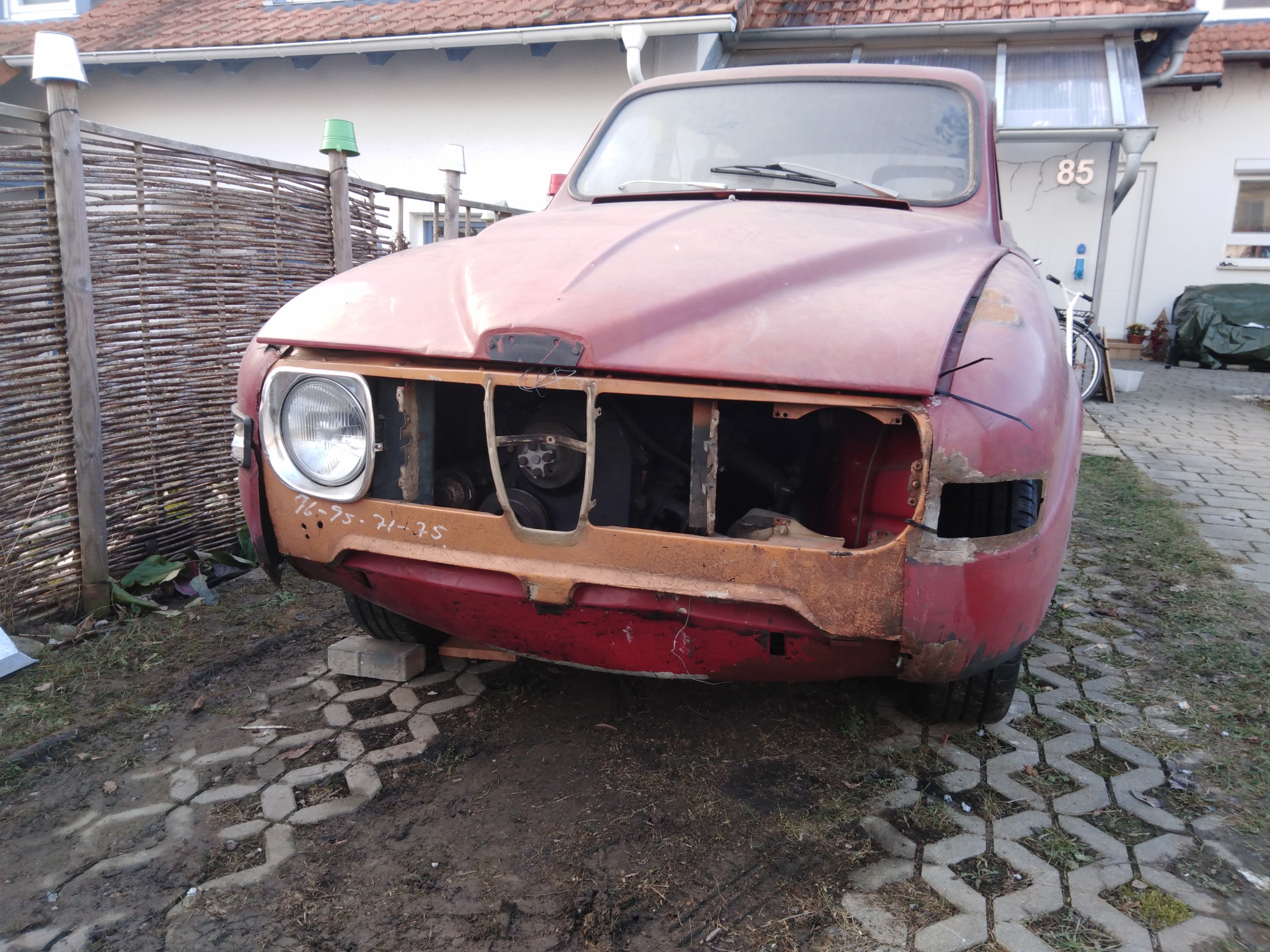

Genau so sieht es aus, weshalb ich jetzt auf der Suche nach Chromgrill und Scheinwerfern nebst Rahmen für Baujahr 69 bis 74 bin. Also wenn da jemand etwas hat, gerne melden :hello:!

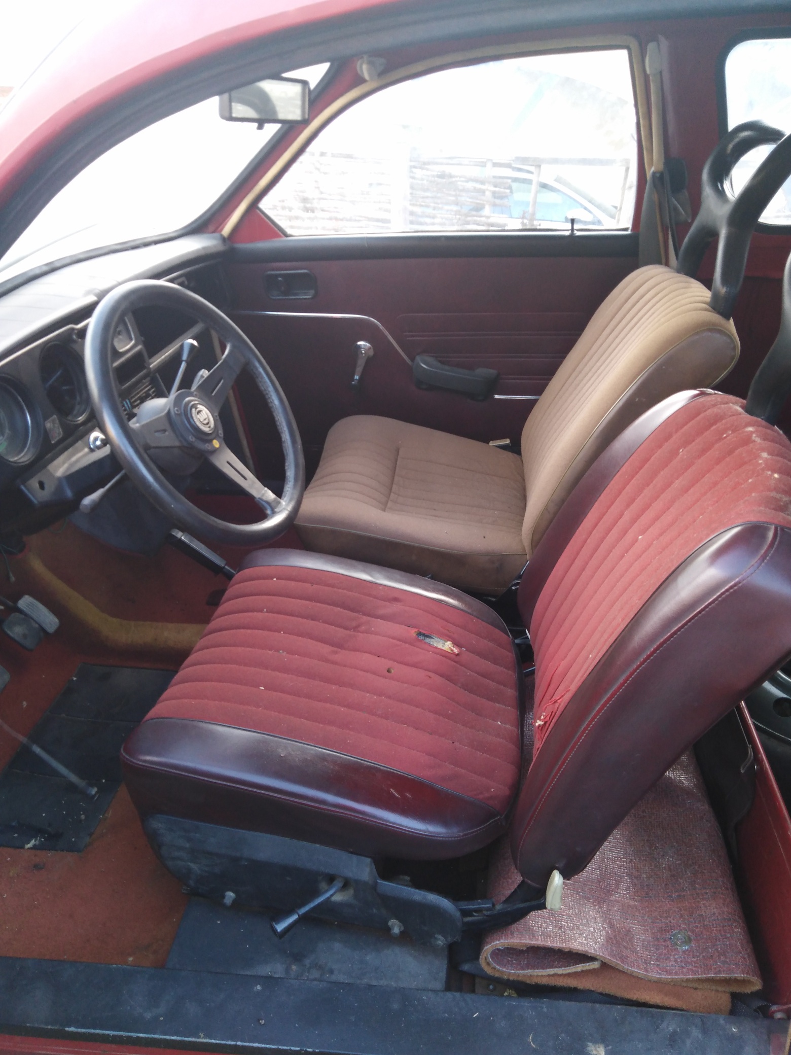

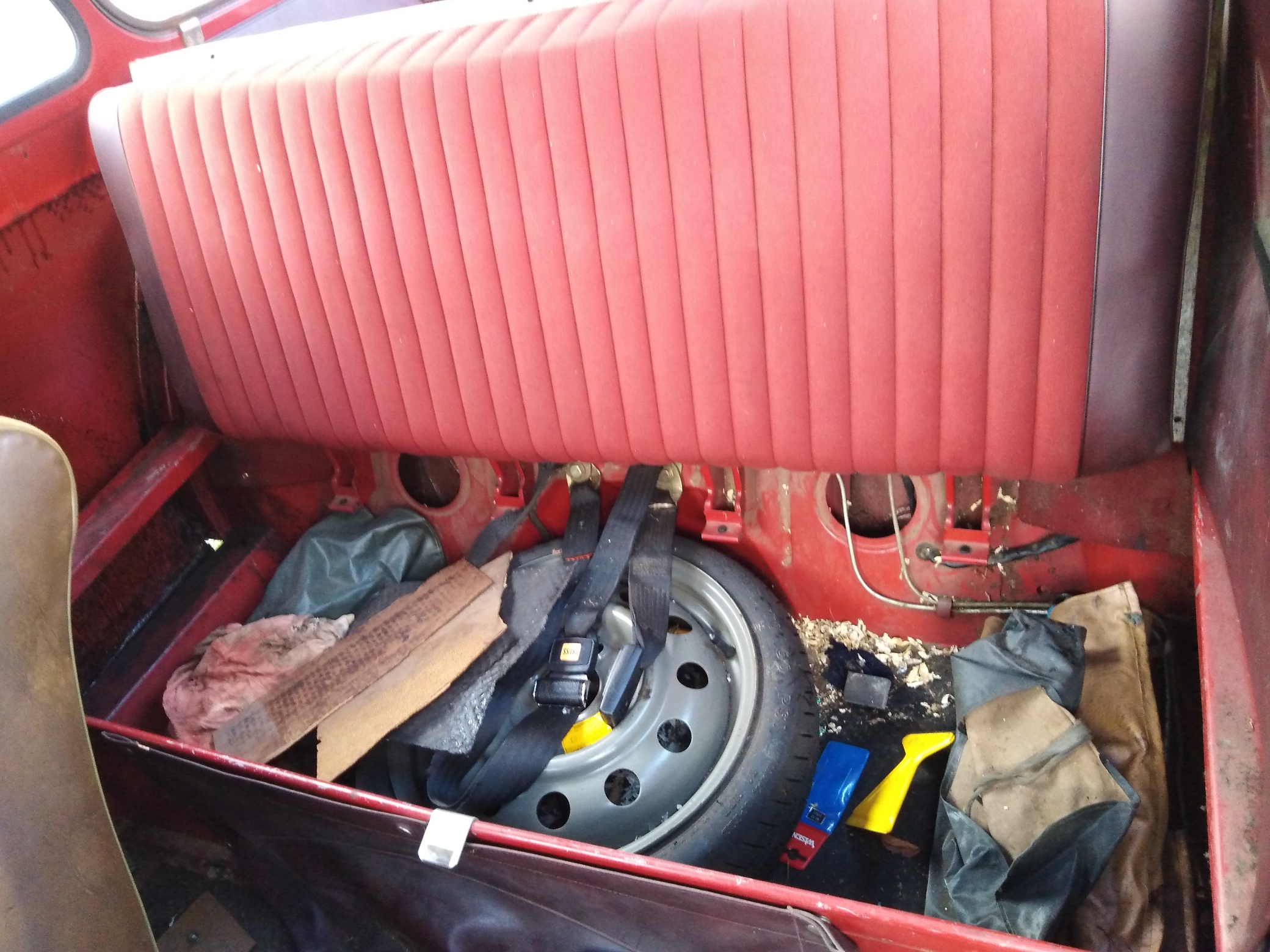

Ein kurzes (bebildertes) Update nach heutiger Sichtung des Konvoluts und Entrümpelung des Fahrzeugs: Es ist viel Beifang-Material dabei aber es fehlen leider auch einige Teile am Fahrzeug:
Wie gesagt, sind Chromgrill und Chromstoßstangen ein Thema, aber auch der Tacho, der Handschuhfachdeckel und möglichst ein Beifahrersitz, denn der montierte passt nicht zu den restlichen und auch nicht zum Baujahr. Ach ja, wenn noch jemand eine Rücksitzbank in rot oder eine Chromleiste für den Kofferraumdeckel übrig hat --> Bitte PN :biggrin:
Genauer: Du suchst den Chromgrill ab 1971, mit den Aussparungen für die Lampenwischer. '69 und '70 hat andere Lampensärge, die für deinen 72er nicht richtig wären.

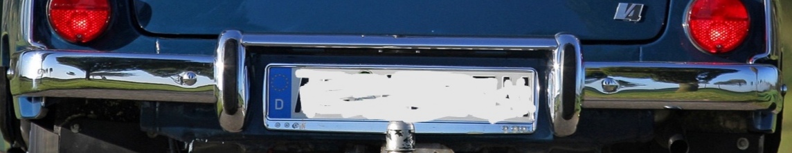

So sieht das korrekt hinten aus. Zwei Ecken zwei Hörner und ein Mittelteil in dem die Kennzeichen Beleuchtung sitzt.
[ATTACH=full]209148[/ATTACH]
So soll es sein, danke für das aussagekräftige und schöne Bild :top:

Auch interessant ist es, so ein Fahrzeug erstmal auszuräumen. Es findet sich meist viel Nützliches, aber auch Hinweise auf die Vergangenheit des Autos (und der Vorbesitzer). Vor allem, wenn es sich wie in diesem Fall um einen Garagenfund handelt, an dem seit vielen Jahren nichts mehr passiert ist, ist das wie das Öffnen einer Zeitkapsel.
