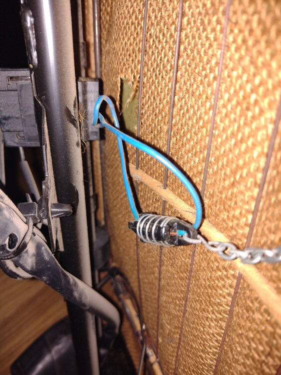

Und dann habe ich unter dem Beifahrersitz etwas gefunden, was der Fahrersitz nicht hat (Foto). Ich denke, dass es ein Sensor/Schalter ist, dass, wenn sich niemand auf dem Sitz befindet, die Anschnalleuchte im Armaturenbrett ausgeht. Ist das richtig?
Und würde damit auch die Sitzheizung gesteuert, meint, sitzt keiner auf dem Sitz, geht die auch nicht an, selbst wenn der Thermoschalter anspringt?

Auf dem Foto ist der Sitz-Belegungsschalter. Nur wenn jemand drauf sitzt, geht Gurtwarnleuchte und Sitzheizung...
