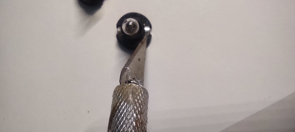

Mein Klima Display wollte auch nicht mehr so, wie ich.
Bei der Gelegenheit hatte ich gleich das Flachbandkabel gewechselt. (Falls jemand die Kupferbrücke auf dem Bild vermisst) Ist aber ein anderes Thema.
Unangenehm sind mir da dann auch die neuen Lampen Sockel aufgefallen.
Zuerst popelt man mit was Spitzen (hier Skalpell) die Innenseite des Plättchens hoch:
Das macht man auf beiden Seiten und biegt die Plättchen auf die Unterseite:
Jetzt geht man mit einem flachen Schraubendreher zwischen Plättchen und Sockel und übt ein wenig Druck aus. Gleichzeitig wird die Lötstelle erwärmt und gelöst:
Am Ende hat man dann eine sauber ausgelötete Lampe inkl einen nicht verschmolzenen Sockel:

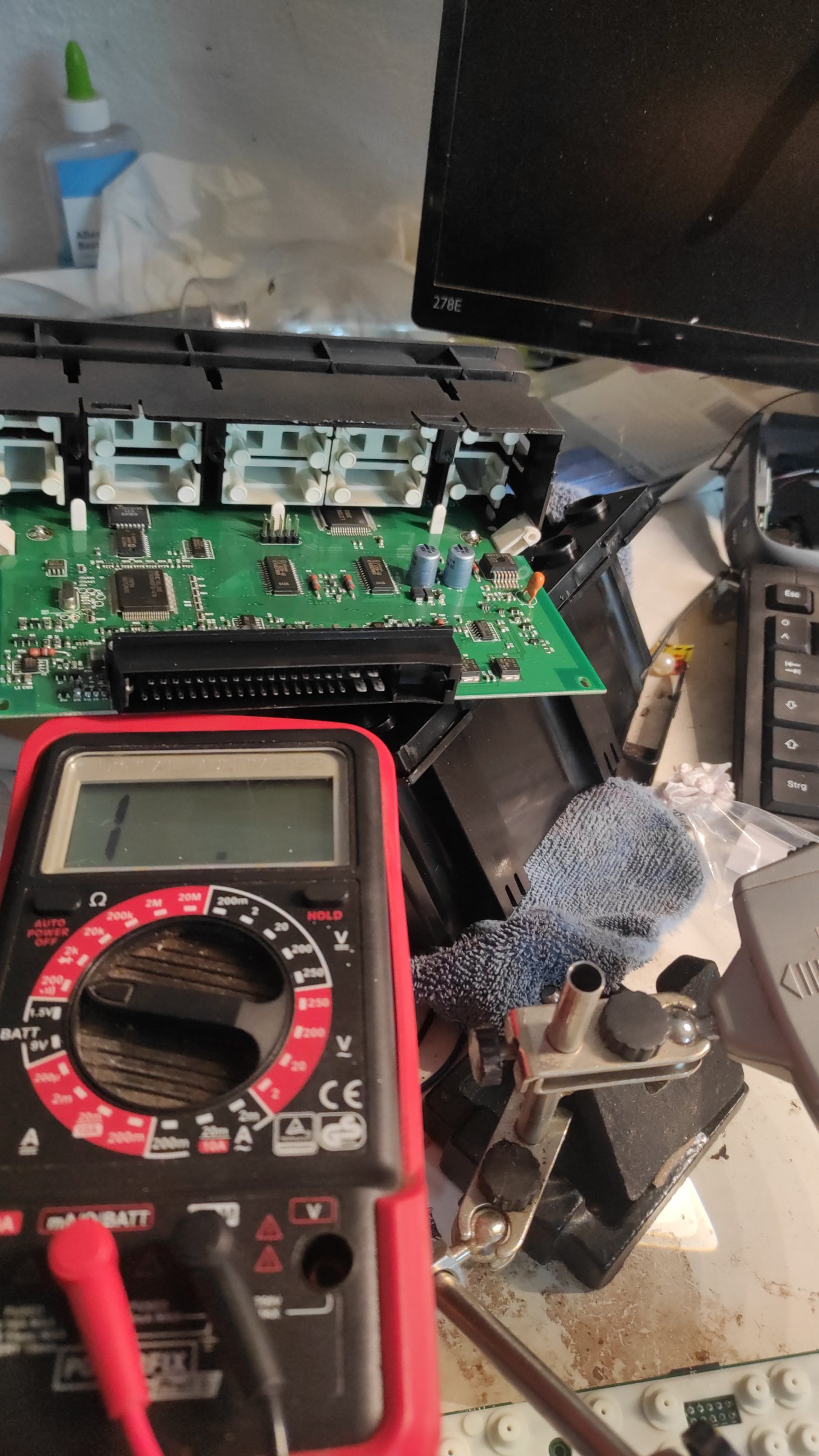

[ATTACH=full]209405[/ATTACH]

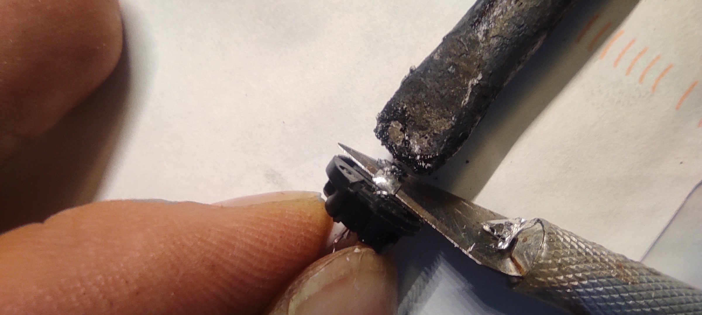

[ATTACH=full]209406[/ATTACH]

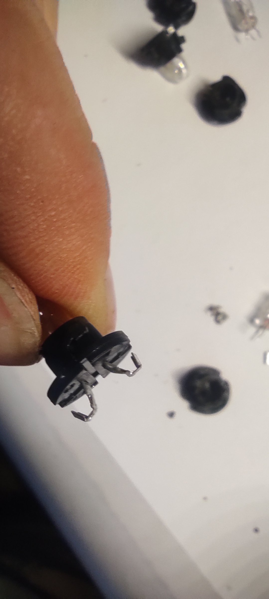

[ATTACH=full]209407[/ATTACH]

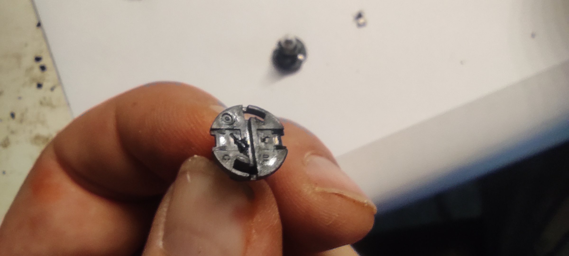

[ATTACH=full]209408[/ATTACH]

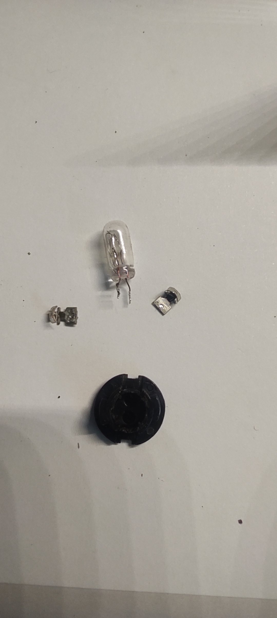

[ATTACH=full]209409[/ATTACH]
[ATTACH=full]209410[/ATTACH]
