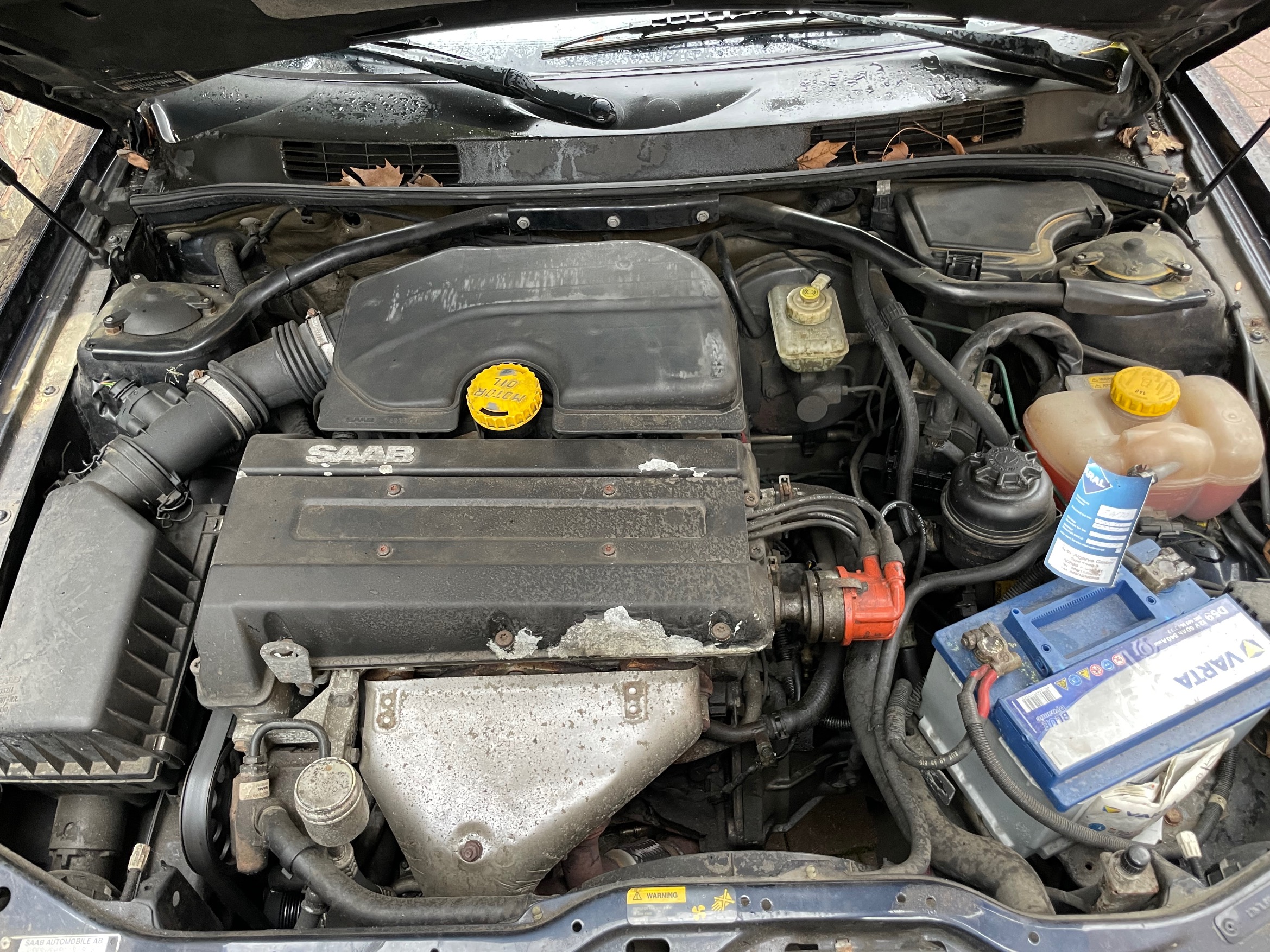

2. Worauf gilt es bei dem Motor zu achten? Rote Zündkappe. Aktuell unauffällig, nur scheint mit der Leerlauf recht hoch (knapp 1000 Umdrehungen)
3. Behälter der Servoflüssigkeit schwitzt, bekannt und ungefährlich oder Handlungsbedarf? Lenkung scheint i.O.

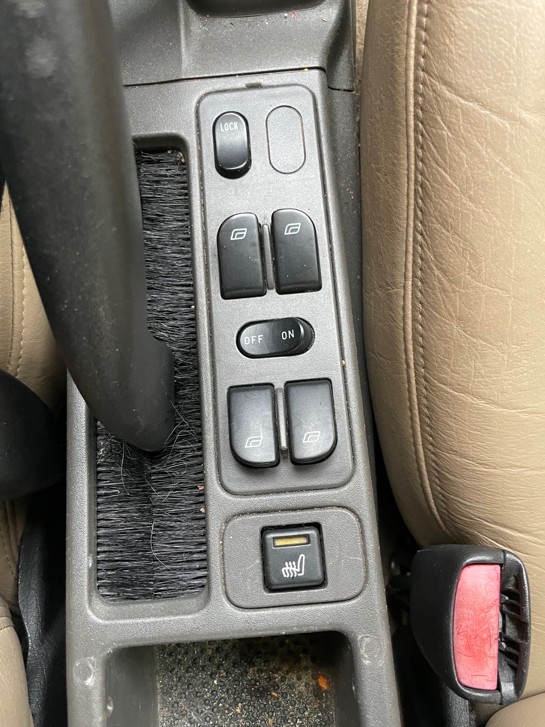

4. Sitzheizung hinten scheint nicht zu funktionieren, welche Sicherung muss ich prüfen? Leider keine BDA mehr vorhanden.

2. Der Motor ist eigentlich recht robust. Ölwechel solltest du alle 10t km machen und sonst halt darauf achten, daß kein Wartungsstau entsteht.
3. Würde ich erstmal sauber machen, wie auch den restlichen Motorraum mal reinigen sofern versifft. Kontrolle ob der Servoflüssigkeits-Stand in Ordnung ist. Wenn alles sauebr ist kann man auch besser ermitteln, ob es ggf. irgendwo Undichtigkeiten gibt. Dann kann man die gezielt angehen.
4. Die Rücksitze haben nur selten Sitzheizung. Bist du sicher, daß die verbaut ist?

Danke für die umfangreiche Antwort. Tatsächlich habe ich den Knopf für die Sitzheizung hinten unter der Mittelarmlehne! Deswegen fände ich es super diese irgendwie reaktiveren zu können... Zum Thema Inspektion, ich schätze mal die Intervalle wurden bis dato eher später gemacht als zu früh. Werde ich definitiv ändern. Zum Thema Auspuff, bin ein gebranntes Kind bzgl. Teilen ohne TÜV :D mal schauen was der Markt so hergibt...

Zu 4 Kabel von den Sitzflächen prüfen.

Sicherung für die Rücksitzheizung ist die Nr. 33 links im Armaturenbrett. Nummern müssten im Deckel stehen.
Da gehören 15A rein.

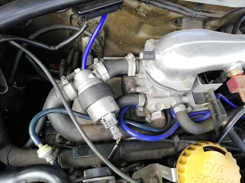

Zur Leerlaufdrehzahl: Ich würde an deiner Stelle zunächst alle Unterdruckschläuche gegen Silikonschläuche austauschen. Soweit ich mich richtig erinnere, haben die einen Innendurchmesser von 4 mm. Das habe ich seinerzeit auch bei meinem Neuerwerb gemacht, siehe Bild, und es hat sehr viel gebracht. Der B234-Motor hat natürlich andere Schläuche, aber das musst du halt entsprechend umsetzen. IMG_20201019_122128.jpg.8dbf859cd274050aecbdc57a57136341.jpg
Bei meinem 900er aus 1992 hat es auch sehr gut geholfen, die Dichtheit des Systems zu kontrollieren. Der hatte die Leerlaufdrehzahl manchmal bei 1500 U/min. Da war der Schlauch zum Aktivkohlefilter undicht.
Nochwas: Am Behälter der Servoflüssigkeit kannst du vorsichtig versuchen, die beiden Schellen an den Schläuchen nachzuziehen, die sind zuweilen einfach nur undicht.
Bearbeitet von jfp
Ja, 4mm Innendurchmesser ist richtig. Auch der Sauger hat ein paar davon. Am besten Silikonschlauch nehmen, gibt es z.B. von Samco in verschiedenen Farben (auch schwarz).
Das Prachtaggregat
Und das ist doch die Sitzheizung hinten oder?! Wie gesagt - an der Aufbereitung bin ich dran :D

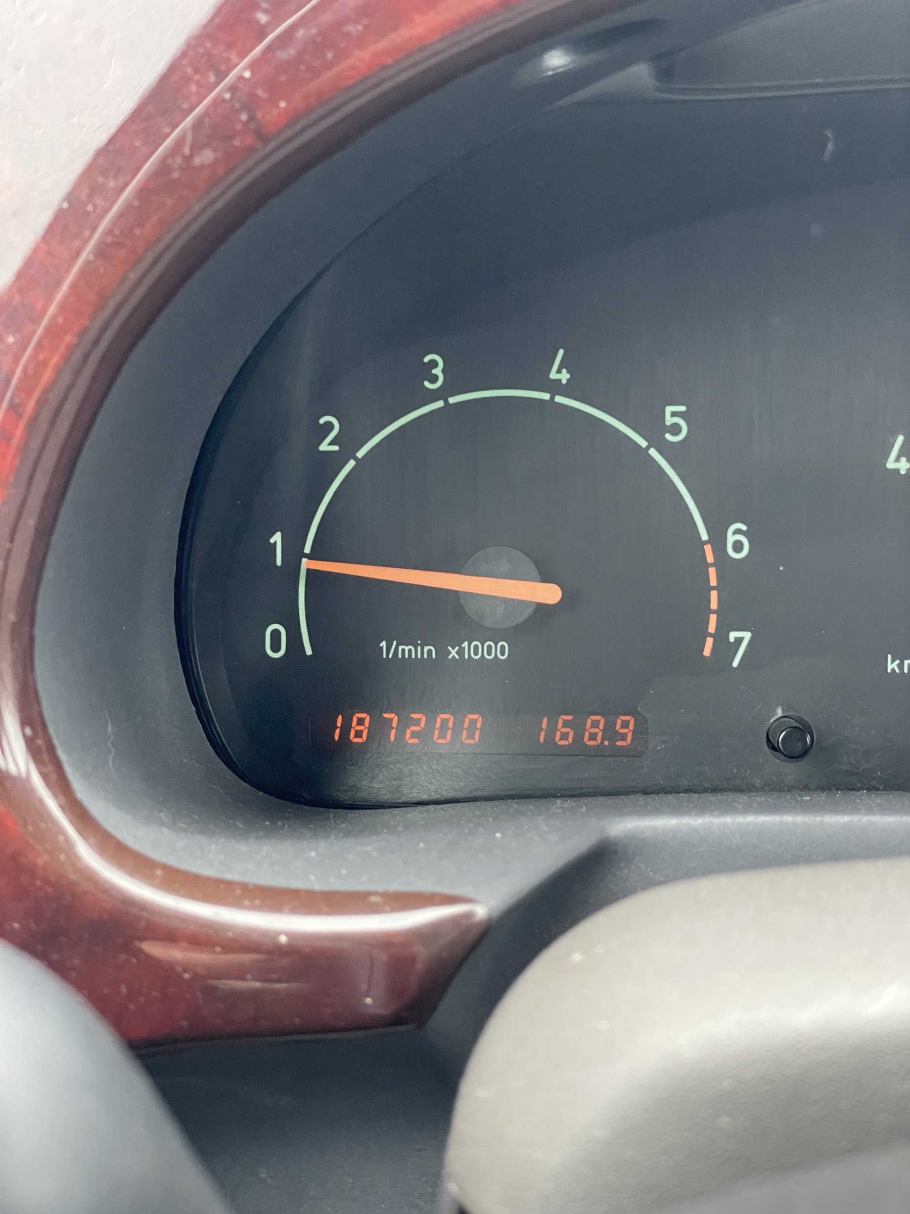

Und das sind doch keine 900 Umdrehungen oder?! Auto ist lauwarm (7KM fahrt)
