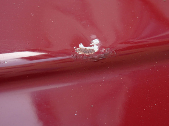

Merkwürdiges Rostphänomen

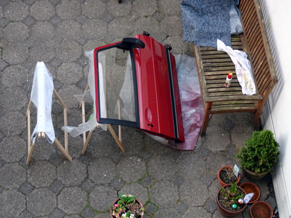

Hola, ich noch mal. Würde die neue gebrauchte Tür jetzt gerne von Innen behandeln. Ist diese verklebte Matte unbedingt notwendig? Ansonsten würde ich die gerne entfernen, um neuem Rostfraß vorzubeugen. Gruß
Falls die alte Dämmung tw. lose ist, spricht nichts dagegen, sie (vorsichtig mit Heissluft) komplett abzulösen und die Tür innen zu reinigen und v.a. gründlich zu entfetten, danach grundieren und lackieren.
Danach sollte aber aus rein akustischen Gründen wieder eine frische Matte drauf.
Und anschließend die ganze Tür innen mit Hohlraumschutz versehen.
selbstverständlich:cool:
Hatte das bei meinem BJ 90 auch beobachtet. War seit kauf auf deise weiße nur in klitzeklein. Hat sich aber in 2 Jahren mit Winterbetrieb nichts verändert.
So, die alte Tür war wohl echt nicht mehr zu retten, unter der Matte stand voll das Wasser und der Rost ging durch. Zum Glück habe ich zwei gute quasi in der Nachbarschaft ergattert – für nich mal nen Hunni zusammen. An dieser Stelle vielen Dank an Alex, den Verkäufer. Die Innenseiten habe ich von Rostansätzen befreit, und mit meinem schwarzen Lieblingsmittel Tonnox behandelt. Die beiden Matten sind noch feste drin. Alles mit FF geflutet – im Garten meines Vermieters, der grad 2 Wochen im Urlaub ist. Sieht also insgesamt gut aus. Eine Delle mit Lackschaden muss ich noch machen lassen – das ist wohl nichts mehr für SpotRepair.
… dann mach doch mal die Innenverkleidung ab.:hello:
