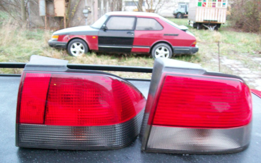

War da beim Cabrio nicht noch was, dass die Rückleuchten nicht so ohne weiteres zusammen passen? Ich meine Achim sagte mir vor Urzeiten mal so was. Wäre also zu prüfen.
Ja, genau. Ich finde leider die Links zu den entsprechenden Beiträgen gerade nicht, weil das für mich nie ein Thema war...
Ich meine aber, dass das nicht nur das CV betraf? Deswegen habe ich den obigen Beitrag verlinkt.

- Rückleuchten komplett tauschen
- Die kleinen Eck"bleche" unter den Rückleuchten tauschen (zumindest bei 3- und 5-Türer - sonst paßt die Heckklappe nicht)

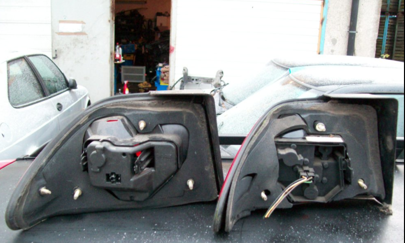

Passen die Stecker der Rückleuchten überhaupt 1:1?
...nein - muss man vorn und hinten auch umstricken
