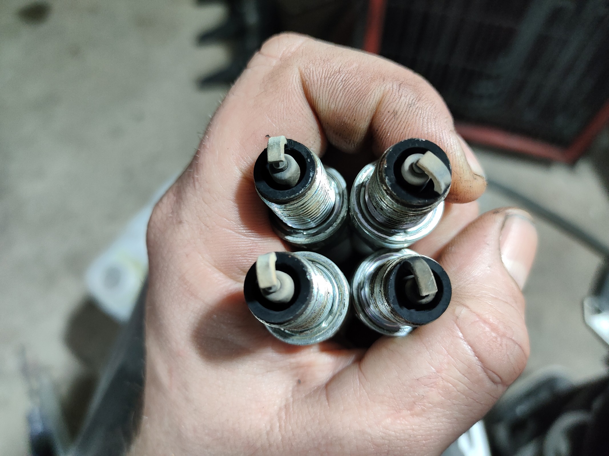

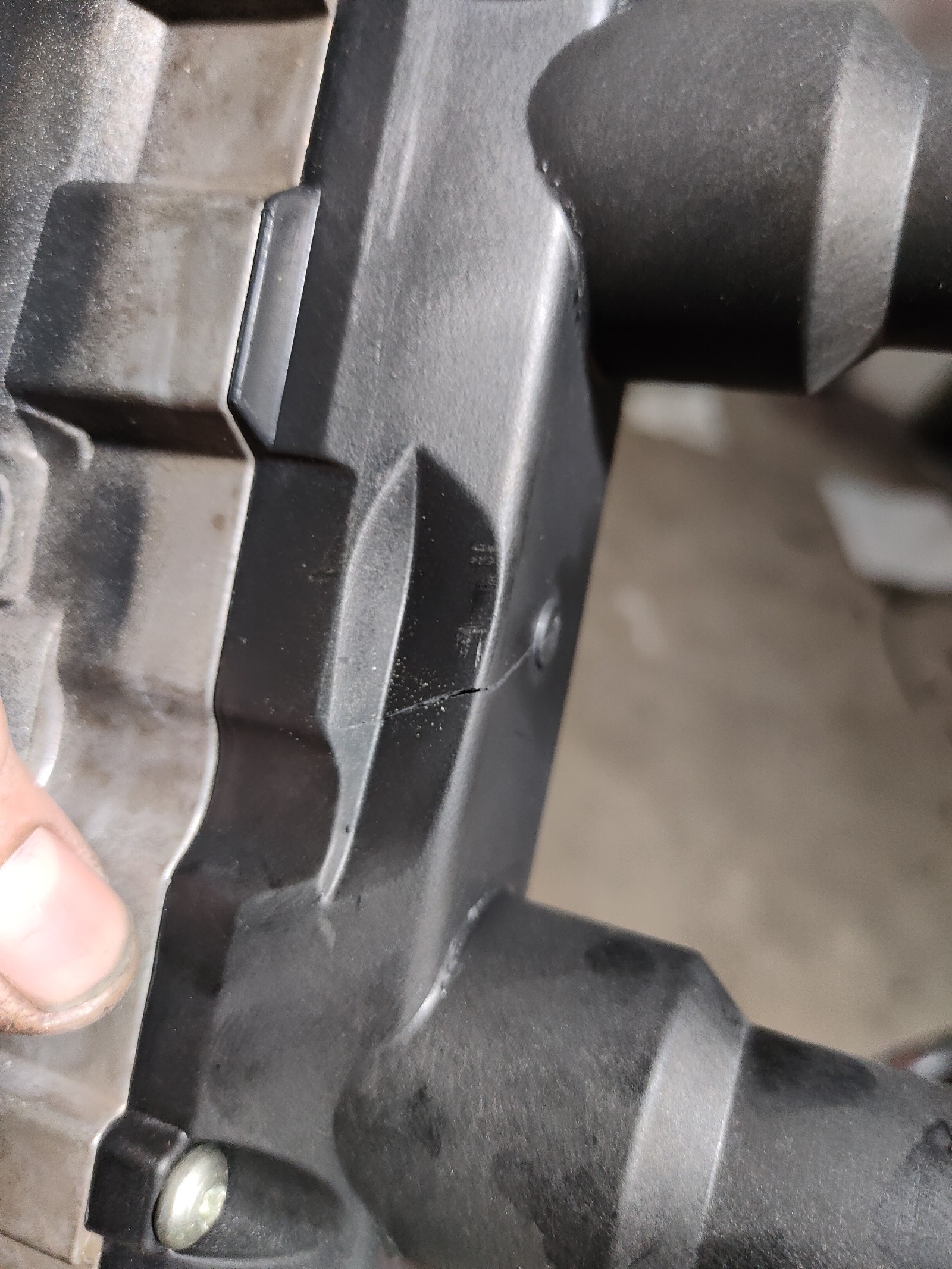

habe gerade einen Riss an der Kassette entdeckt was sagt ihr dazu .Auch zum Kerzenbild

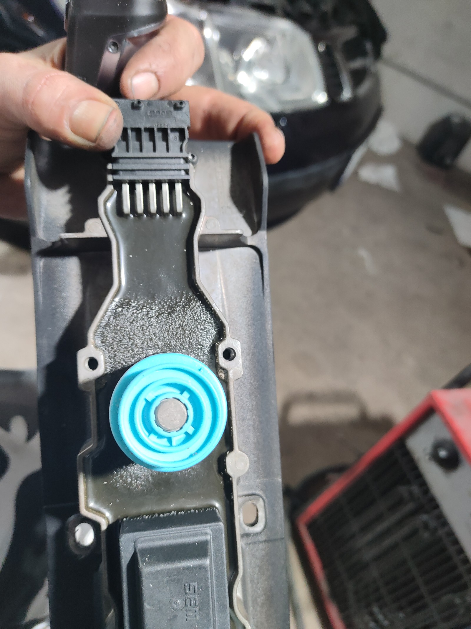

Hier die Kassette von innen.Zeigt sich hier besondere Hitzeentwicklung?

Die sehen recht unterschiedlich aus, das lässt häufig auf Probleme schließen. Ich nehme immer einen alten Karton, steche Löcher rein und Stecke die mit dem Isolator da schön nebeneinander rein. Dann kann man die besser vergleichen.

Nicht ganz ausgeschlossen, aber dass sieht mir mehr nach ausgehärtetem Schaum vom ausgießen aus. Wie sieht es denn an der Stelle aus, wo der Bruch der Haube ist. Denn der Riss in der ist erstmal egal.
Scheint immerhin eine originale DI zu sein. Wie alt waren die Kerzen?

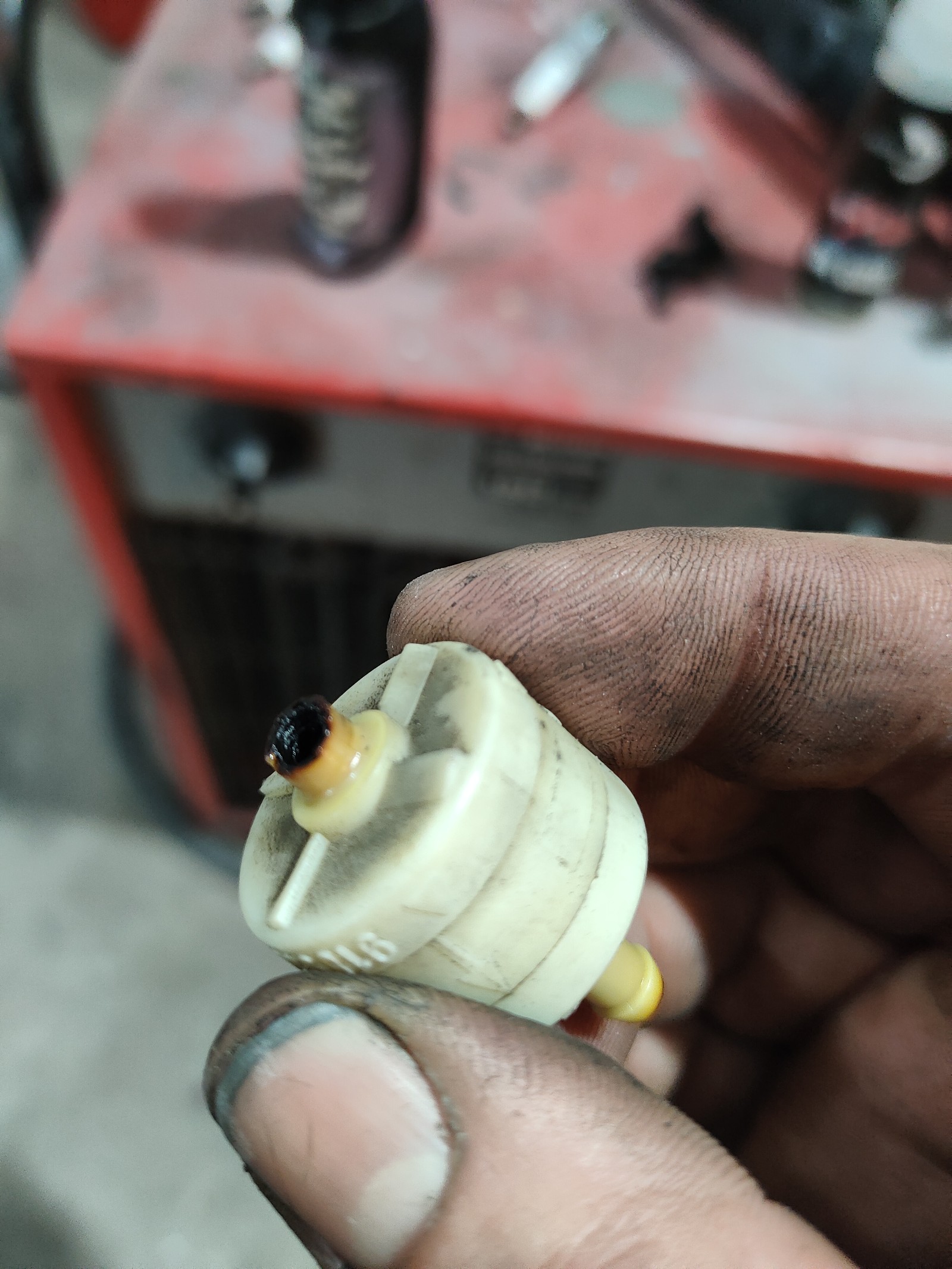

Hab jetzt noch dieses gebrochene und funktionslose Rückschlagventil Nähe der Drosselklappe hinter dem Ventildeckel gefunden.Welche Funktion hat diese Bauteil?
Das gehört zur Kurbelgehäuseentlüftung (kurz KGE). Das sorgt bei Turbomotoren dafür, dass an der Stelle zwar Luft aus dem KG Richtung Ansaugtrakt kann, aber der Ladedruck den Motor auf der Kurbelwellenseite nicht aufpumpt. Denn dann drückt es Motoröl raus, v.a. an den Drehdutchführungen nicht so gut. Mal die Suche benutzen, da gibt es ganze Romane zu.
Es ist nicht nur gebrochen sondern auch in beide Richtungen durchgängig.Dh wohl auch das etwas Ladedruck verloren geht.Mir stellt sich die Frage ob der Wagen bei zu niedrigen Ladedruck in Vollast zu rupfen beginnen kann oder es sich "nur" durch Überdruck im Kurbelgehäuse bemerkbar macht

Das verkokte Ventil macht auch keinen wirklich guten Eindruck.
Ladedruck wird dir durch die dünne Leitung nicht nennenswert viel verloren gehen. Zumal der Turbo ja geregelt ist und dort Regelung dass ausgleichen sollte. Da geht es mehr um Öl. Verlust und Verbrauch, also auch im Brennraum.

Wenn die DI original von SEM ist, sollte sie noch ok sein. Der Aufkleber gibt Hinweise auf das Herstellungsdatum.
Da das Ventil abgebrochen ist, kann der Ladedruck schonmal nicht das Kurbelgehäuse aufpumpen, insofern Glück im Unglück.
