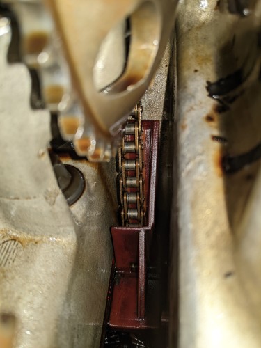

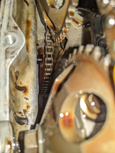

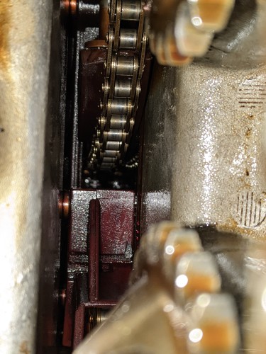

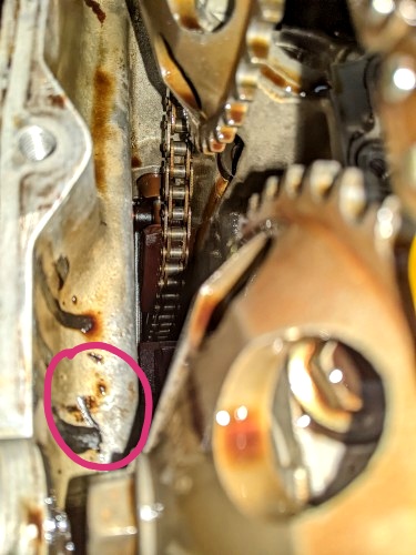

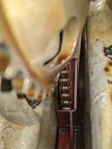

Hab den Deckel heute abgemacht. Kette war "stramm", man konnte sie zwischen den beiden Rädern nur 1-2mm nach unten drücken. Leichte Schleifspuren auf den Führungen war zu sehen aber auch nicht so schlimme wie ich befürchtet hatte. siehe Bilder.
01.jpg.6674827c0cac67b7ddcb45a706436e9f.jpg 02.jpg.481d49b9a4a7a2824c7d113d25840b0d.jpg 03.jpg.2d7e00212dd9613d92710dc9451c3ff3.jpg 04.jpg.6aef84f3fd5b5f51a6d0baadcf400d2c.jpg 05.jpg.83f46206beb9dd070dff63a17050b451.jpg
Der Kettenspanner schien mir aber schon sehr weit ausgerückt zu sein.
Die Ölwanne ist mit meinen Saab-Torx-Lieblingsschrauben befestigt. Die Schrauben waren bombenfest und ich hab mit meinem guten! Werkzeug die dritte sofort rundgedreht. Da gehe ich die Tage nochmals dran wenn ich einen passenden Satz neuer Schrauben besorgt habe. Das Öl sah beim ablassen auch noch super aus, schauen wir mal wie es in der Wanne dann aussieht.
Der Tipp mit der Riemenscheibe ist auch sehr gut. Wenn ich das nächste mal in der Werkstatt bin, werde ich mir das auch mal genauer anschauen.
Jedenfalls sehen Kettenschacht und Nockenwellen schön sauber aus.
Das genaue Maß des Kettenspanners hast du nicht gemessen?
Sehe ich da einen Metallspahn????IMG_20220529_120644.jpg.e6c98b1680c1c6627731d161f06dc630.jpg
Eher ein Rest vom Silikon.
Ne, ausgebaut hatte ich den jetzt nicht. Aber auf den Bildern kann man erkennen das er wohl vor nicht allzu langer Zeit noch nicht soweit ausgerückt war. Der ist ja vorne ne ecke dreckiger als hinten.
Aber wenn er schob bis zum Anschlag ausgerückt ist, heißt das dich bestimmt auch schon nichts gutes...
