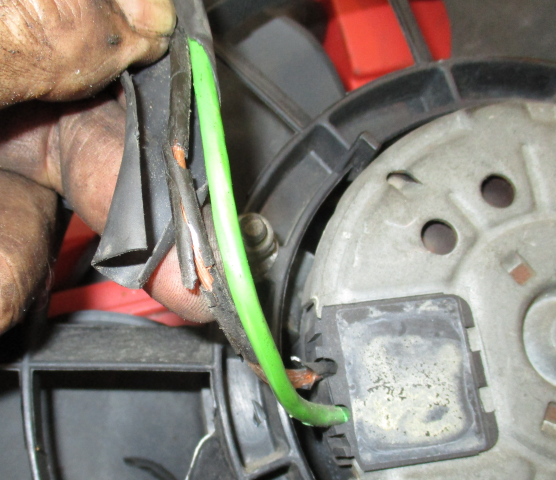

Wenn du dann schon dabei bist, gönn ihm gleich auch noch einen neuen Lüftermotor (so gerne wirst du an die Stelle nicht so schnell nochmal ranmüssen wollen :rolleyes:) und einen neuen Kühler!
Bei der Gelegenheit lohnt sich auch ein Blick auf die Lüfterkabel...

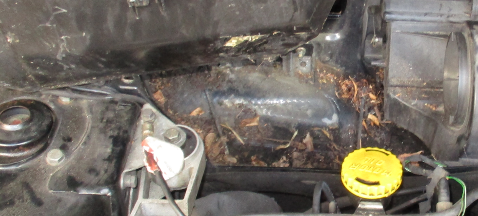

Und plane für die Arbeit zusätzlich Zeit für Reinigung und Konservierung des Aquariums ein!

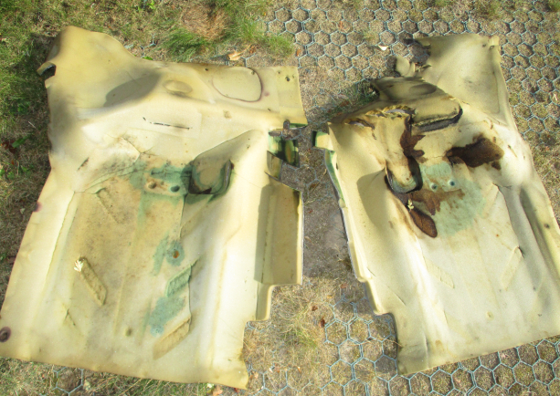

Die Matten würde ich allerdings rausnehmen, sonst dauert das Trocknen ewig - zugegeben habe ich sie unter der Mittelkonsole getrennt, um den Ausbau zu vereinfachen. :redface:
Das ermöglicht auch gleich einen Blick auf das Bodenblech hinsichtlich Korrosionsspuren.

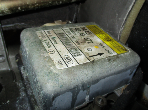

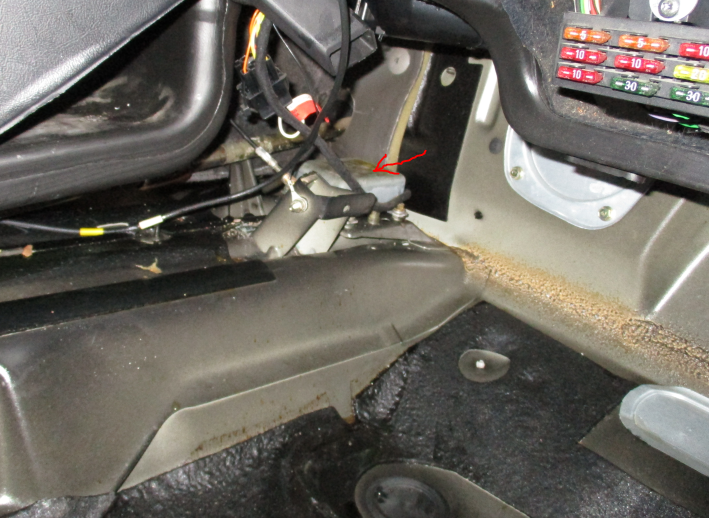

Und da beim Pfeil sitzt das Airbag-Steuergerät - das bekommt die volle Dusche vom defekten WT ab! :eek:
Obwohl meins so aussah, hat es die aber schadlos überstanden.
Ich meine, Saab hat da mal eine Nachrüstung mit einer Abdeckung angeboten - ich habe die mit einer stabilen Plastefolie improvisiert, die ich an die Spritzwand geklebt habe, so dass künftig Wasser darüber abläuft (auch wenn ich davon ausgehe, dass das in den nächsten Jahren nicht wieder vorkommen sollte).

Zum Teppich: AFAIR müssen nur die Sitze raus und die Einstiegsleisten (unter Abdeckkappen verschraubt) - wenn man ihn unter der Mittelkonsole durchschneidet, sonst muss diese auch raus.

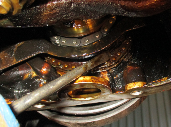

Wie ihr auf den Fotos sehen könnt hat es sich rentiert auch weil in der Ölwanne extrem viel Ölschlamm von der kaputten Kopfdichtung war.
Der Motor war nicht ausgebaut. Haben das vordere Motorlager gelöst, eine Stange unter den Motorhalter gehalten und die Hebebühne vorsichtig abgelassen bis genug Platz war um die Ölwanne raus zu bekommen.
