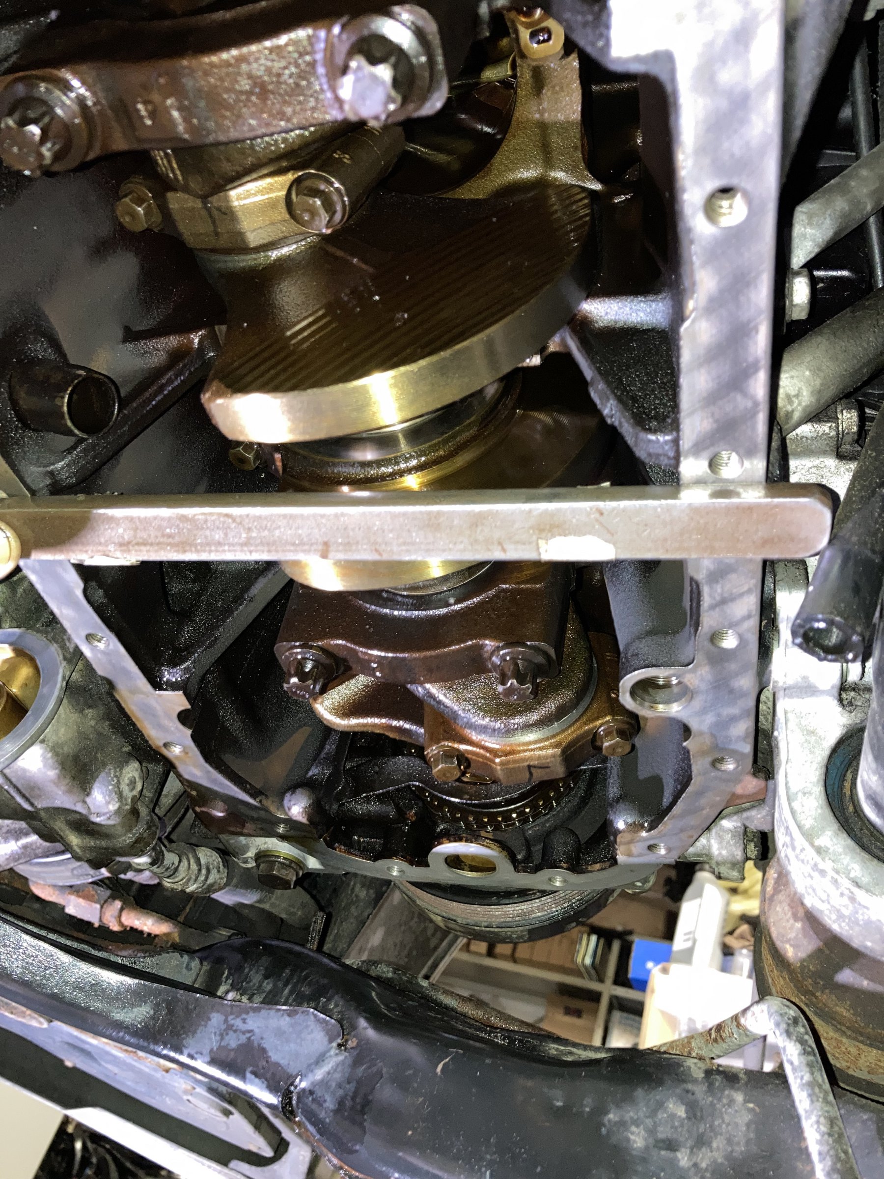

Kann man hier eigentlich ganz gut sehen, das der Platz zum Hilfsrahmen reicht:
Die Ölwanne kann man auch ausbauen ohne
