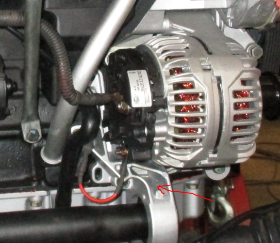

Das ist die Ausgangslage:
Ideal sind also abgewinkelte Gynäkologen Finger..

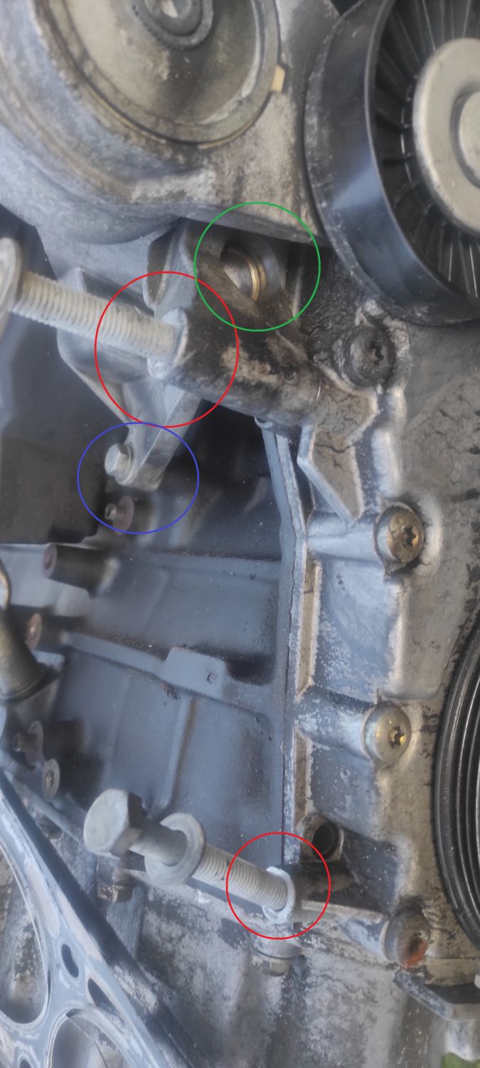

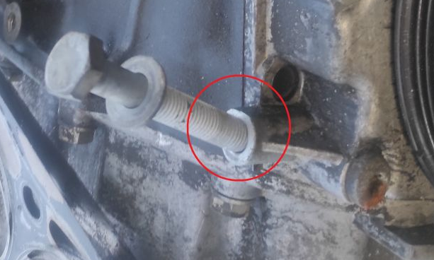

Nun habe ich am noch eingebauten Motor folgende Schrauben (roter Kreis) rausgeschraubt:
(die folgenden Bilder sind vom AT Motor-zum besseren Verständnis)

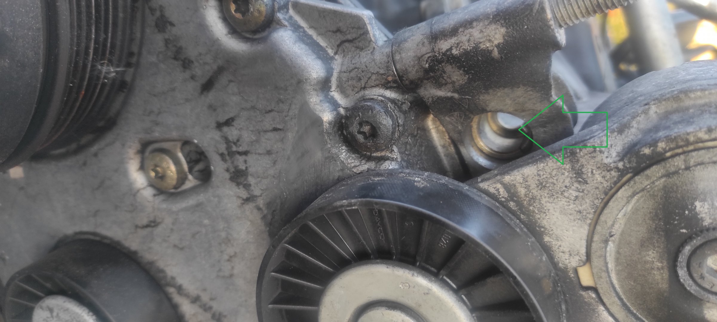

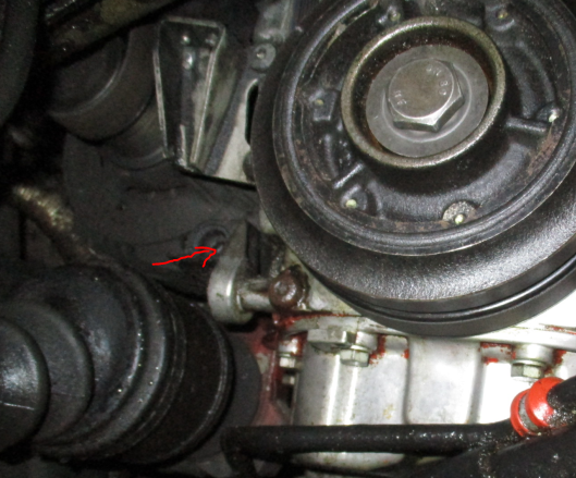

Allerdings mag die LIma noch nicht kommen. Ich denke mal, dass die noch mal mit einer "Achse" (grüner Ring) festgeschraubt ist?
Nur: wie soll man denn an die Schraube rankommen?
Das Loch dazu ist unterhalb vom Riemen Spanner und ich hab keine Ahnung wie man da überhaupt rankommen soll?
Der Kotflügel ist ja ziemlich nah dran.
oder ist es einfacher, die blaue Schraube zu lösen und die Komplette Haltekonsole abzunehmen?
Allerdings ist diese Schraube durch den schwarzen Deckel der LIma verdeckt....wieder so eine Ingenieurshochleistung der Saab Entwickler..
Die Alternative ist freilich, das Kabel einfach durchzuschneiden und die Lima komplett mit dem Motor rauszunehmen. Anschließend das Kabel löten und Schrumpfschlauch rüber und gut ists...
Aber .... ich wüsste schon gern wie man die Lima wechselt...erst Recht, wenn noch der Kopf drauf ist.

Nein, die Lima muss alleine raus, denn die Konsole ist ja gleichzeitig die, die die Zwischen-Antriebswelle hält, und dann müsste diese auch mit raus.
An meiner gab es allerdings nur diese beiden Kabel, die man (auch am eingebauten Motor) relativ einfach abschrauben konnte.
Es müssen also nur die beiden Halteschrauben raus - das ist doch eigentlich kein Problem!?

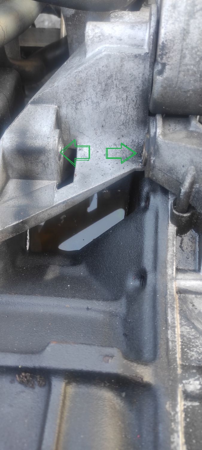

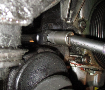

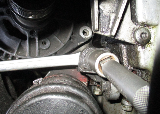

Hier die untere:
Ja, der Riemenspanner ist für die obere dabei im Weg - aber der kann dafür entweder gespannt (oder entspannt) oder ausgebaut werden.

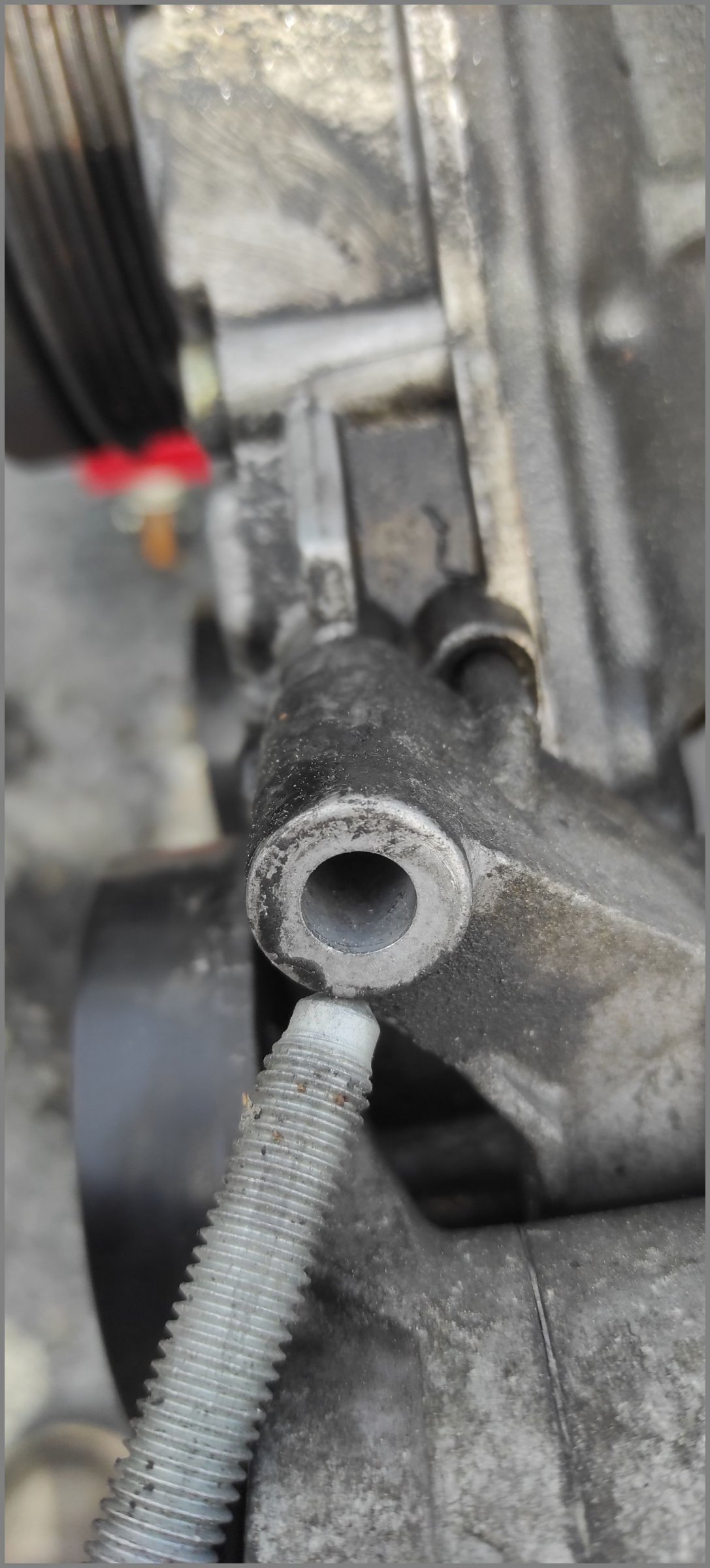

Was ein Problem sein kann, das sind die Gleitbuchsen, die durch das Anziehen der Schrauben bei der Montage gegen die LiMa gedrückt werden und diese ziemlich fest halten können. Daher muss die LiMa zum Herausnehmen mit etwas Kraft aus ihrem Sitz gehebelt werden.

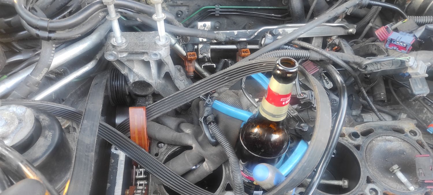

Wenn du die Bierflasche da wegnimmst, sollte dafür doch genug Platz sein - also austrinken und weiter... :cheers:
Die Gleitbuchsen müssen für den Wiedereinbau der LiMa etwas zurückgesetzt werden - das geht am einfachsten mit einer Schraube und Mutter:
...auch im eingebauten Zustand:
(oder mit einer großen Zange rausdrücken).

Die Messingbuchsen halten die LiMa fest, trotz entfernter Schrauben. [mention=800]patapaya[/mention] hat es schon schön erklärt.
Es ist schön eng...aber das wollt ihr Männers anderswo doch auch. Also nicht beschweren. :biggrin:
Ich mag es ja auch gerne easy und locker. Aber loses Werkzeug, Schrauben und Muttern, V-Riemen und Bierflaschen haben da nix verloren.
Ihr tut euch damit keinen Gefallen.
Der Teufel ist ein Eichhörnchen und sorgt dafür, daß eine lose Mutter im Steuerkettenkasten verschwindet!!!...oder doch daneben gefallen??? :biggrin:
(viel Spaß beim suchen)
Ja, das wars mit den Buchsen.

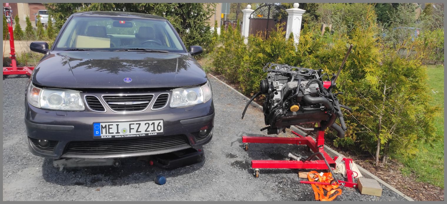

Nein ...bleibt mal ganz entspannt... Der Motor der eingebaut ist, fliegt raus.
Ist mir ziemlich Rille, wenn da was reinfällt. Wenn der draußen ist, will ich mir nur noch mal die Ölwanne ansehen,
Ich scheiterte ja an der runden Ölablassschraube.
Wenn ich den am Kran hab, komme ich besser ran.
Dann fliegt er auf den Schrott...wobei die Kurbelwelle gespendet wird.
Zu der Schiefen Schraube: das war und ist für mich nur ein Optischer Orientierungspunkt.
Der AT Motor hängt Kopfüber nebem meinem Auto in der Halterung.

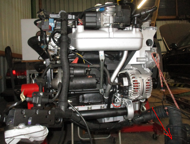

Jetzt aber mal für mein Verständis: den Motor kriege ich nicht raus, ohne die Lima zu demontieren? Ich will/muss den nach oben rausnehmen.
Jetzt sehe ich Patapayas Bild mit der Zwischen Antriebswelle und der Halterung...:eek:
Es ist übrigens das rote Kabel, was mir Sorgen macht. (nicht blau, wie ich gestern Abend schrieb)
Das kommt vom Hauptkabelbaum,verschwindet hinter der Ölfalle und geht dann irgendwo an die Lichtmaschine.

Doch, na klar kannst du den Motor problemlos mit montierter LiMa ausbauen, die ist nirgendwo im Weg.
Und ja, das rote Kabel ist normalerweise kürzer, und dessen Befestigungsschraube sitzt normalerweise auch weiter vorne, so dass es dort gerade ranreicht. Aber man kriegt es auch bei vollständig montiertem Motor dort gut abgeschraubt (hatte vor ein paar Jahren mal den Regler auf diese Weise gewechselt).
Jetzt hatte ich bei der Revision aber die 130A-LiMa durch eine 140A ersetzt, an der dieser D+ -Anschluss an etwas anderer Stelle lokalisiert ist, so dass ich das Kabel dorthin verlängern musste.

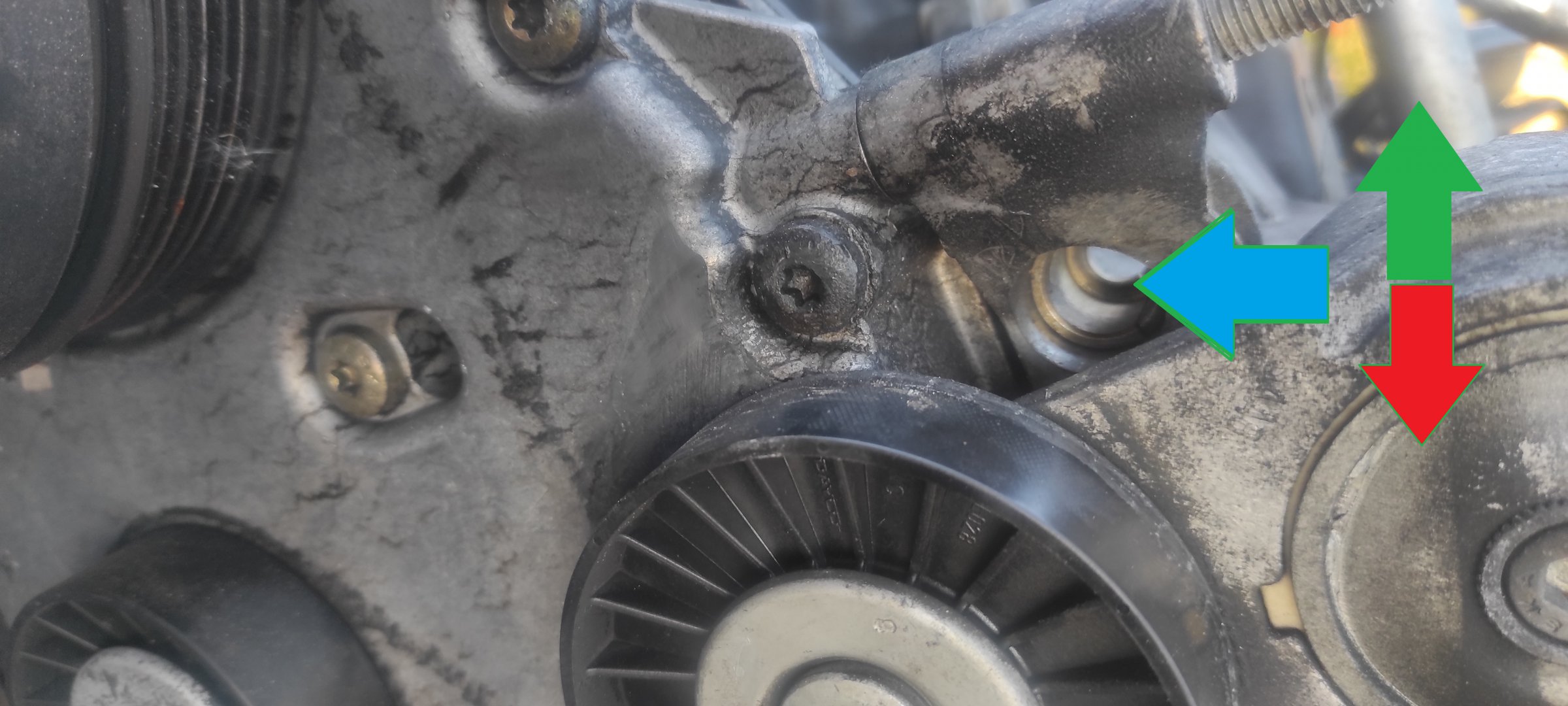

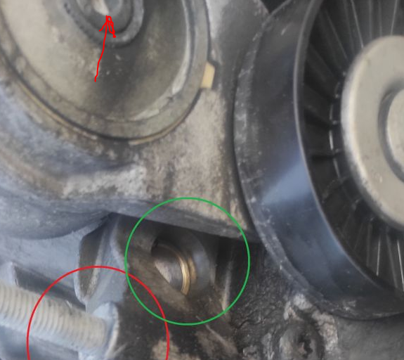

Ich hab mir das vorhin noch mal am AT Motor angesehen...den Riemenspanner bekommt man nur über die "Achsschraube" für die LIMA geschoben...nicht aber weg davon.
Ich kann den Spanner nur nach "grün" drücken...aber dann verdeckt er "die Schraube blau".
Nach "rot" gehts nicht.
D.h. der Platz der da ist, muss ausreichen... Erschwerend kommt hinzu, dass das ne Inbus Schraube ist....
Muss ich mal gucken, ob ich nen 6er oder 8er Nussaufsatz habe...den ich da dazwischen quetschen kann.

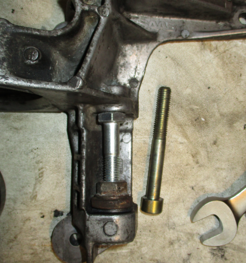

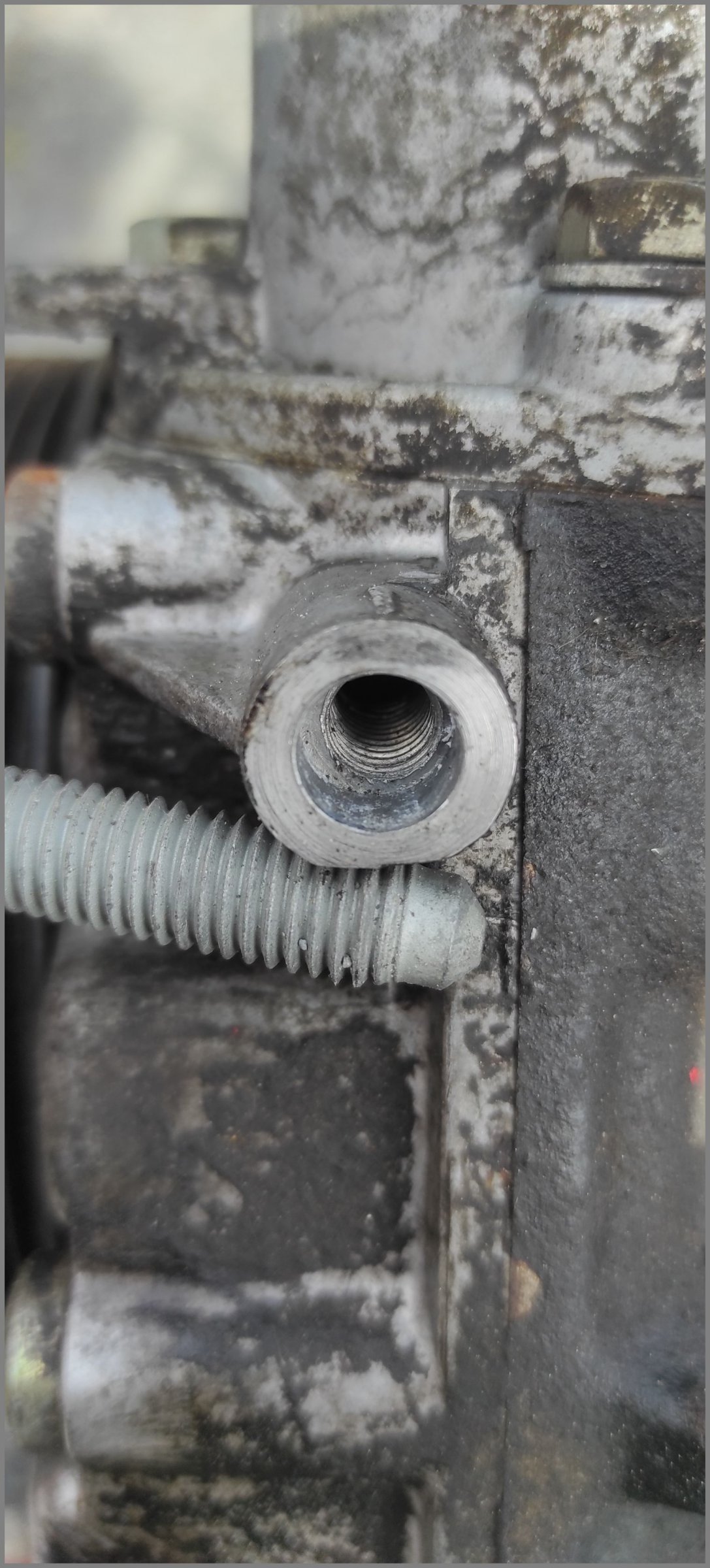

Noch fix zu dem Schrauben... hier sieht man, dass die gar nicht passen können.
Untere (schiefe) Schraube
und die obere...
Beide stecken nur mit dem Teil ohne Gewinde locker im Loch.

Irgendwie bin ich an die Lima Schraube neben dem Spanner so ohne Probleme dran gekommen. Ich hab die schon gewechselt ohne unten sonst noch was weg zu bauen.

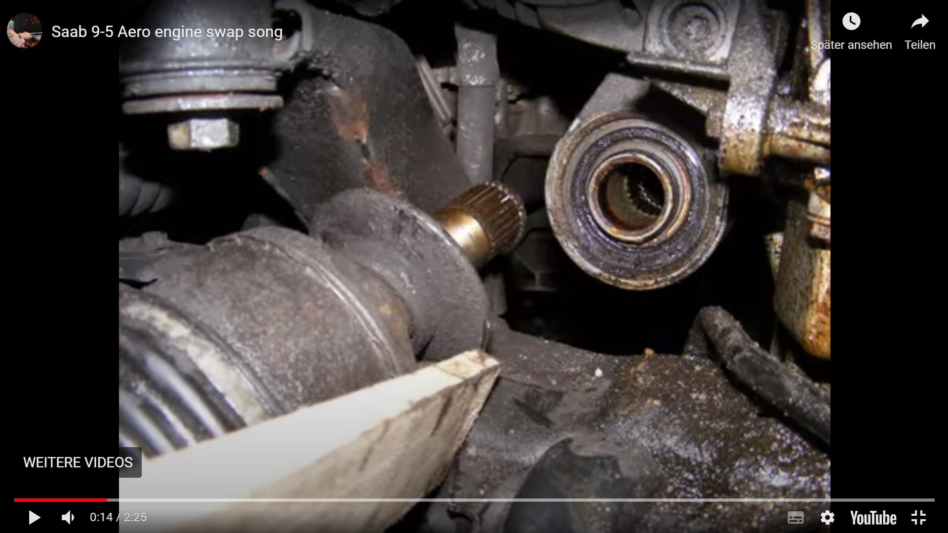

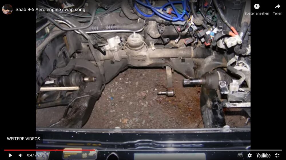

Wobei ich bei YT einen Polen gesehen habe, der da in seiner beengten Garage mit minimalsten Hilfstmitten den Motor nach unten rausgefrickelt hat.
Es gibt Meinungen dass es besser/einfacher ist, den Motor nach oben rauszunehmen- aber genau so gibt es Meinungen, die sagen: nach unten ists besser.
Nur: man muss die Kiste ja ziemlich weit hoch bringen, damit nach unten genug Luft für den Motor ist. Und dann muss man den ja auch noch irgendwie unterm Motor wieder vor kriegen.

Na ja, der Motor geht ja auch nach oben raus - irgendjemand hatte das vor nicht allzulanger Zeit hier auch mal beschrieben, und ohne mich genau zu erinnern, gehe ich davon aus, dass dafür weder die Lima noch der Kabelbaum ein Problem darstellen.
Spontan würde ich eher denken, dass dann vorne Abgaskrümmer, AC-Kompressor (sowieso - das System kann geschlossen im Auto bleiben) und Servopumpe ab sollten, um genug Raum zum Jonglieren zu haben.
Und dabei sollte man IMHO Motor und Getriebe eh getrennt rausnehmen.
edit
Hier wird das ganze Paket am Stück rausgehoben:
Aber gerade im 2. Link erkennt man, was das für ein Gefummel ist - ich würde das so nicht machen wollen.
Ok...ich werd mir den Stecker mal ansehen. Zumal es freundlicher bei der Montage ist, wenn der Kabelbaum schon montiert ist.
Ja Krümmer und Lader hab ich schon ab.
Am AT Motor ist der falsche Lader dran-der muss also auch ab.Mal schauen ob ich den Mitsubishi Lader vorher oder nach dem Einbau montiere. Könnte mir vorstellen , dass es sonst arg eng wird.
Klimakompressor hab ich auch ab ...hier waren die Ingeneure echt Pfiffig.....im Gegensatz zur LIMA.
edit

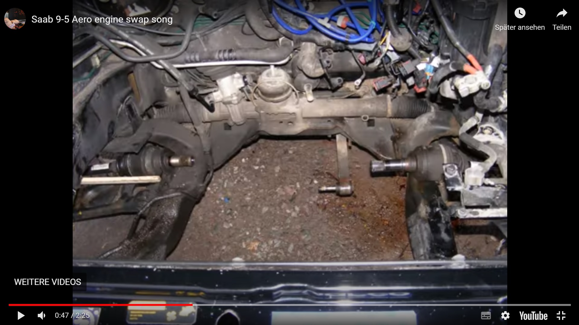

Danke für die Videos.
Ja wenns irgendiwe geht...solls mir recht sein. Wobei bei mir ja das Getriebe drin bleiben soll.
Ne Frage zum ersten Video hab ich aber doch: man sieht die Wellen wie diese einfach so daliegen.
Normalerweise stecken die doch in der Verbindungswelle.
Ich kann aber nicht erkennen, dass die einen Querlenker oder so abgeschraubt haben, um die Welle rauszuziehen.
Gibts da nen Trick?
welle1.thumb.jpg.3732ec0e9c6008a64451782f67023553.jpg welle2.thumb.jpg.823714a576de27d87a94c80995b38516.jpg
Nachdem ich ja den Motor nach unten raus genommen und den Hilfsrahmen ein paar Mal abgenommen hatte, würde ich versuchen, das irgendwie auch ohne Bühne so zu machen.
Wenn du das Auto vorne zunächst so hoch hast, dass du darunter halbwegs bequem arbeiten kannst, um den Hilfsrahmen zu lösen, müsste mann dann ja "nur", wie oben schon angedeutet, das Auto vorne so hoch heben, dass man den Motor auf dem Hilfsrahmen (oder beides separat) auf einem eigens dafür vorbereiteten Rollgestell nach vorne rausziehen kann. Um das Auto so weit hochzuheben als Idee (wie gesagt, unerprobt) vielleicht 2 solcher Farm Jacks wobei ich nicht ad hoc sagen kann, wo und wie man die am besten angesetzt kriegt?? Oder eben mit Rangierheber vorne stückchenweise und jeweils Unterlagen unter die Wagenheberaufnahmen, bis die Höhe reicht...
