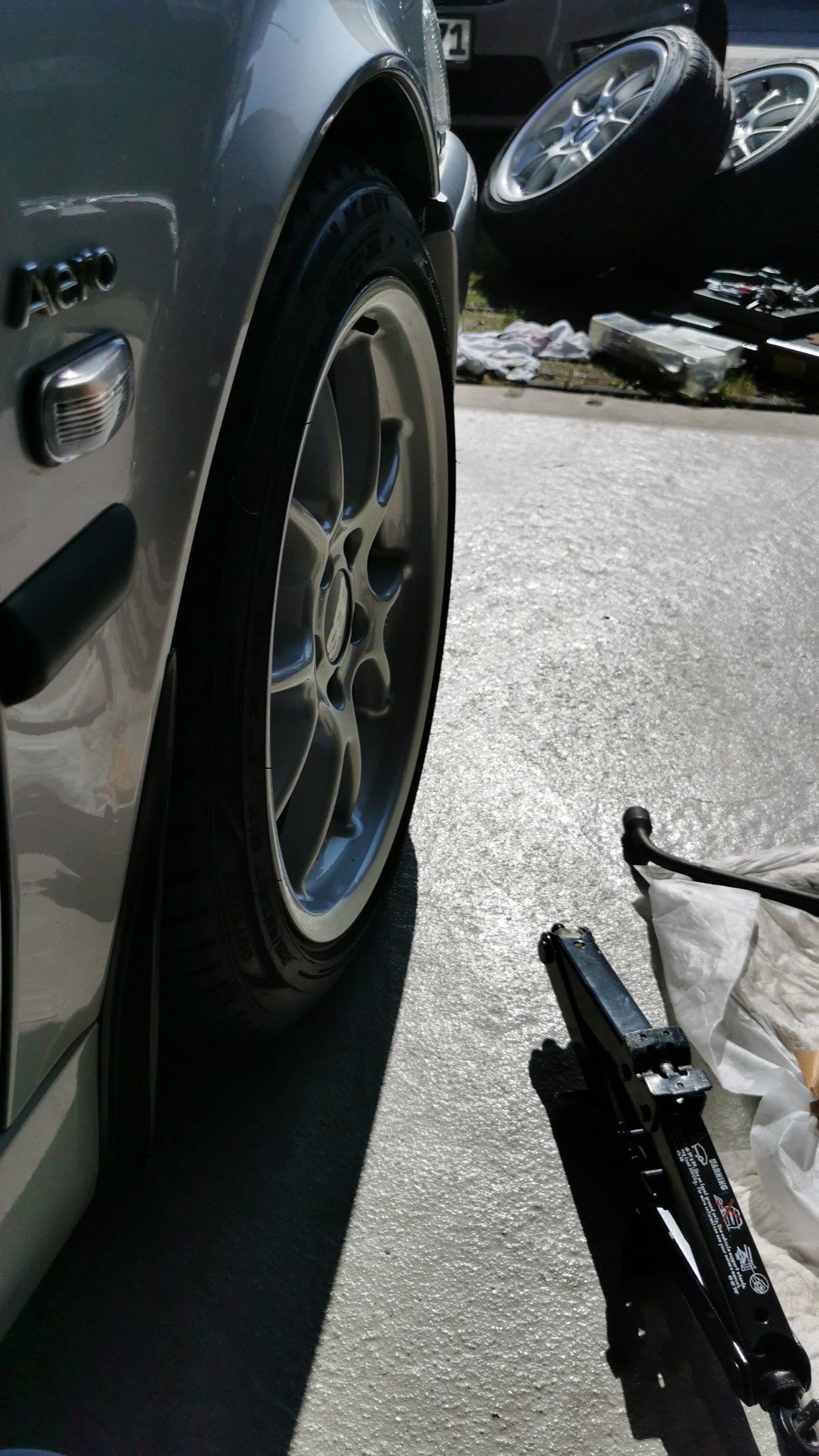

Sind zwar Alus aber bei uns sind 7,5Jx17 mit ET35 eingetragen, Reifenbreite 215. Passt alles und schleift nichts.

In den Radkasten mit noch ausreichender Abdeckung vom Radlauf bei ET37/41 passt die 16 er Opelstahlfelge sicher und die Viggenbremse (=Bremse wie Opel Vectra B I500) sollte auch drunter passen...

Hier 17 Zoll ET 35, da ist bei der ET m.E. "Ende" ohne weitere Maßnahmen der Abdeckung wenn der TÜV es akzeptieren soll
