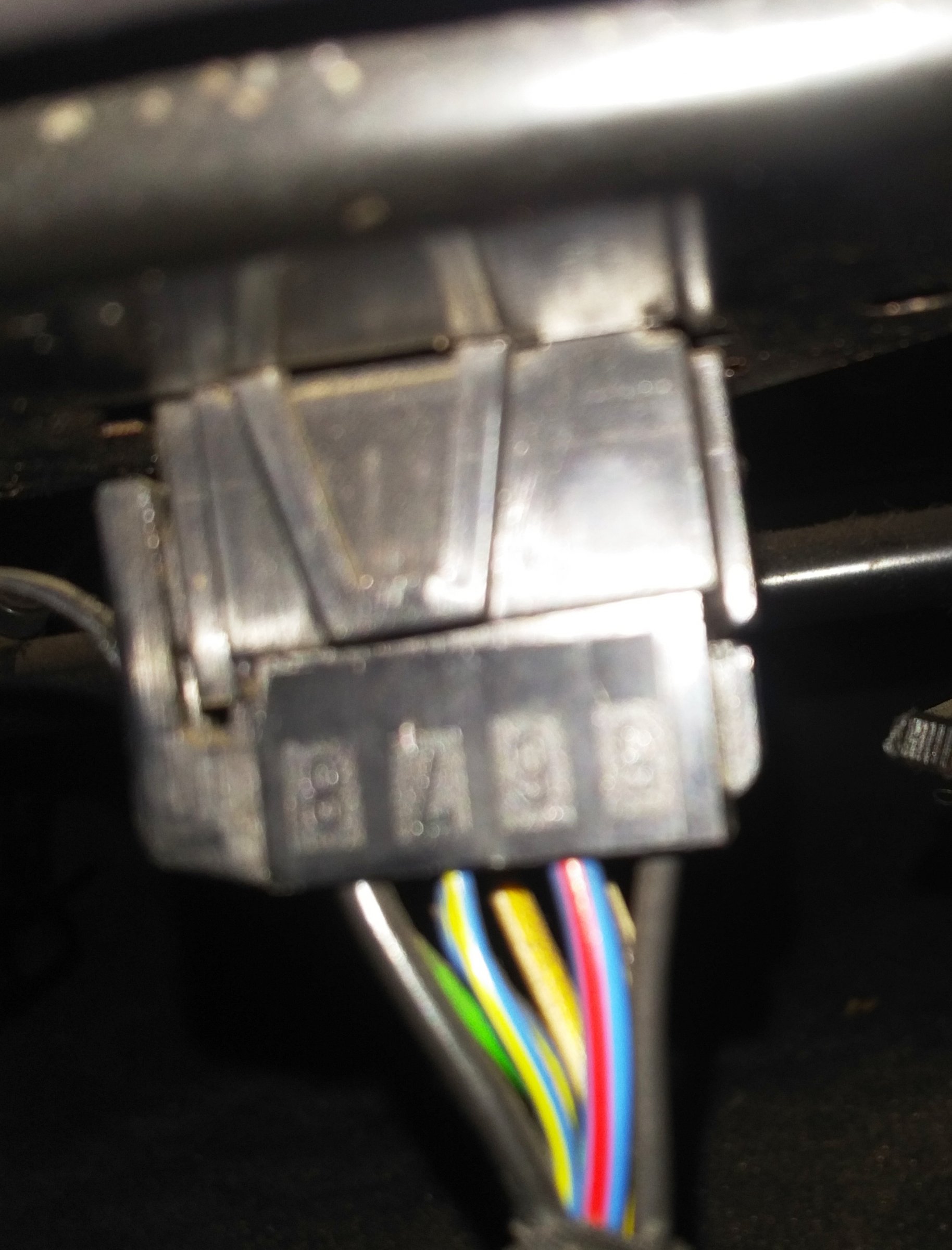

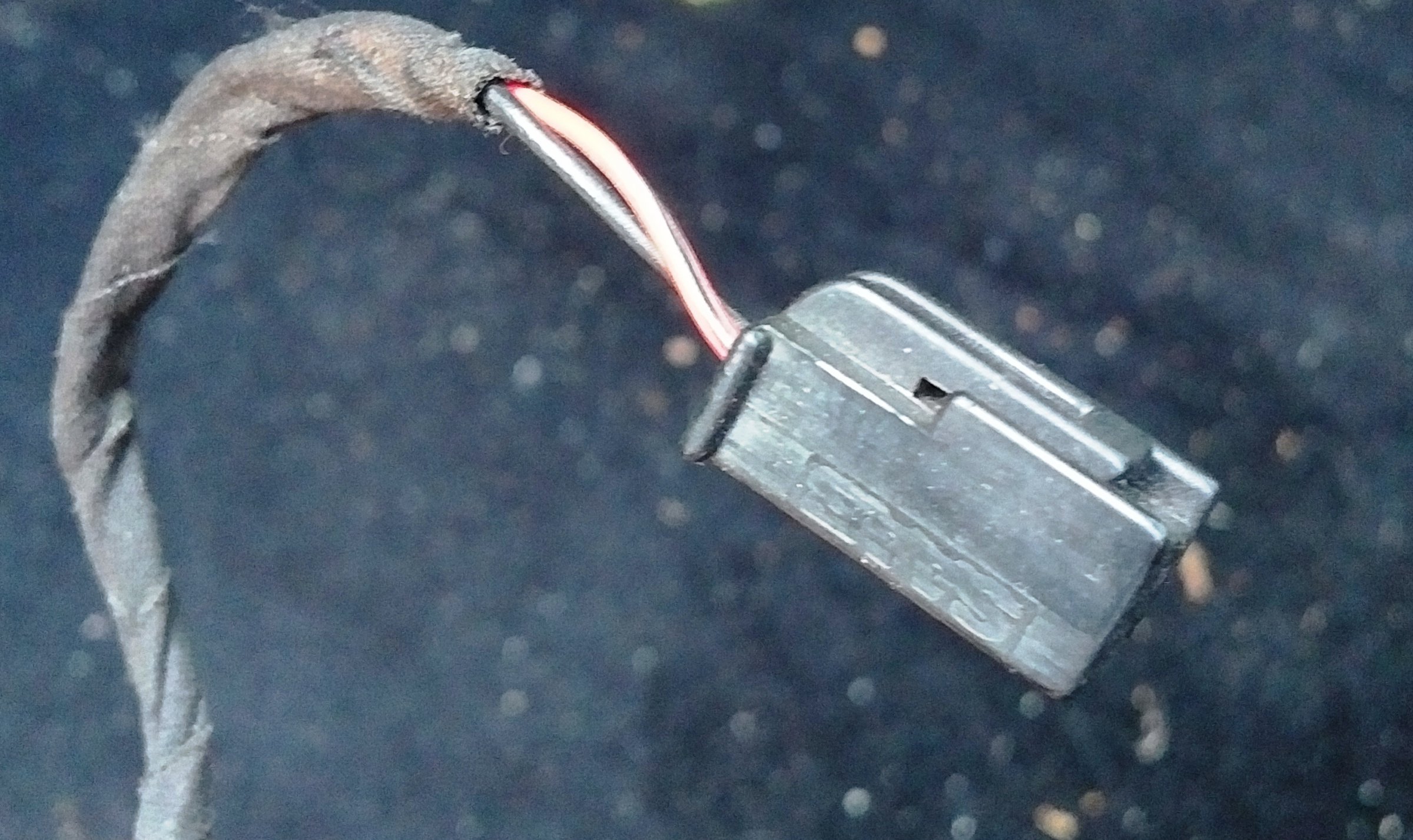

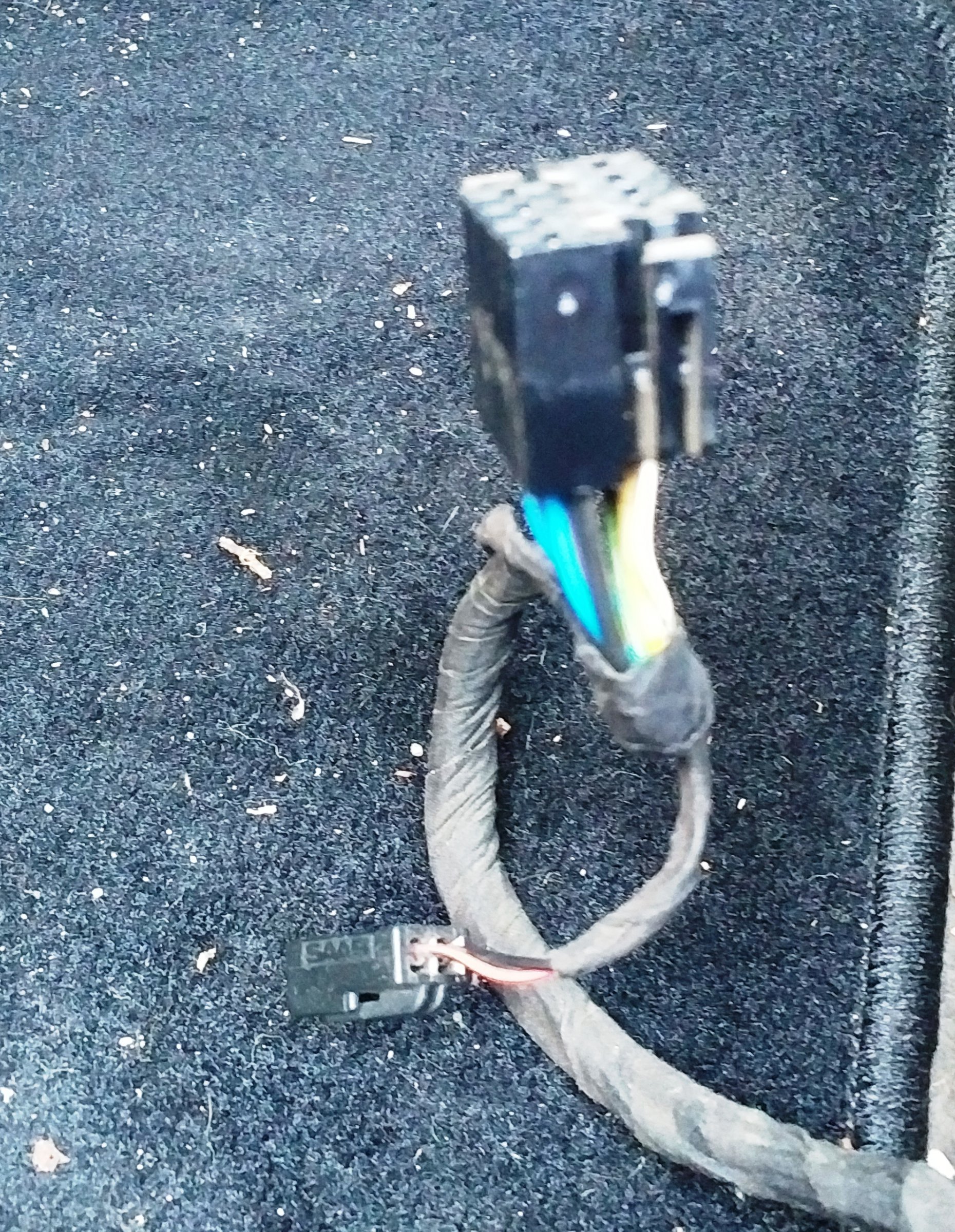

Ich habe diese zwei Stecker unter dem Fahrersitz gefunden. Sonst nix. Der große Stecker ist im vorderen Sitzbereich eingesteckt, der kleine Stecker war nirgendwo eingesteckt und lag lose auf dem Teppich.IMG_20220417_0944437.thumb.jpg.4989b6d96b5dae93b4830fbd3e0d6f4c.jpg IMG_20220417_0945157.thumb.jpg.556aaa26a627403420a9f2ed2dabf622.jpg IMG_20220417_0946475.thumb.jpg.867243e3df4f3609e36b46596f5c6221.jpg
Das Modul ist leider unter dem Teppich. Die Motronic sitzt von innen am rechten Kotflügel hinter der Verkleidung.

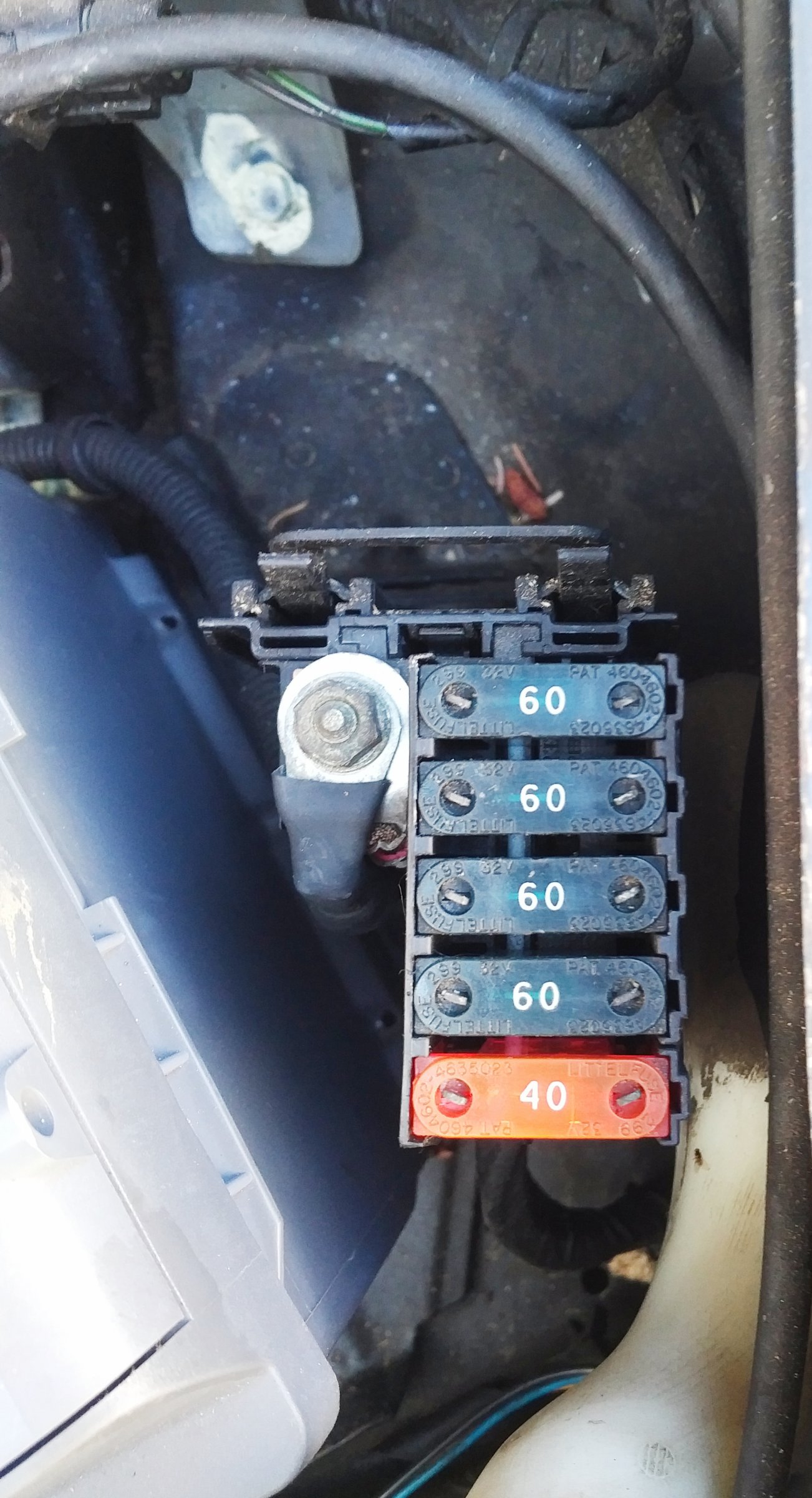

Kann das evtl. auch mit diesen Sicherungen zusammenhängen? Ich will die jetzt nicht unnötig ziehen und weiteren Schaden anrichten.IMG_20220417_1013375.thumb.jpg.21de1d9ee3f4a2dee4f4bb66c2c60f42.jpg
Die Sicherungen müssen natürlich Durchgang haben. Also jeweils auf beiden Kontakten oben Batteriespannung bei eingeschalteter Zündung.
Oder bei ausgeschalteter Zündung rausziehen und Durchgang prüfen.
Es kann sein dass die Fernbedienung hinterher nicht mehr funktioniert, dann 5-mal hintereinander den linken Knopf drücken.
Passiert auch beim Abklemmen der Batterie. vom Sicherung ziehen geht nichts weiter kaputt.
