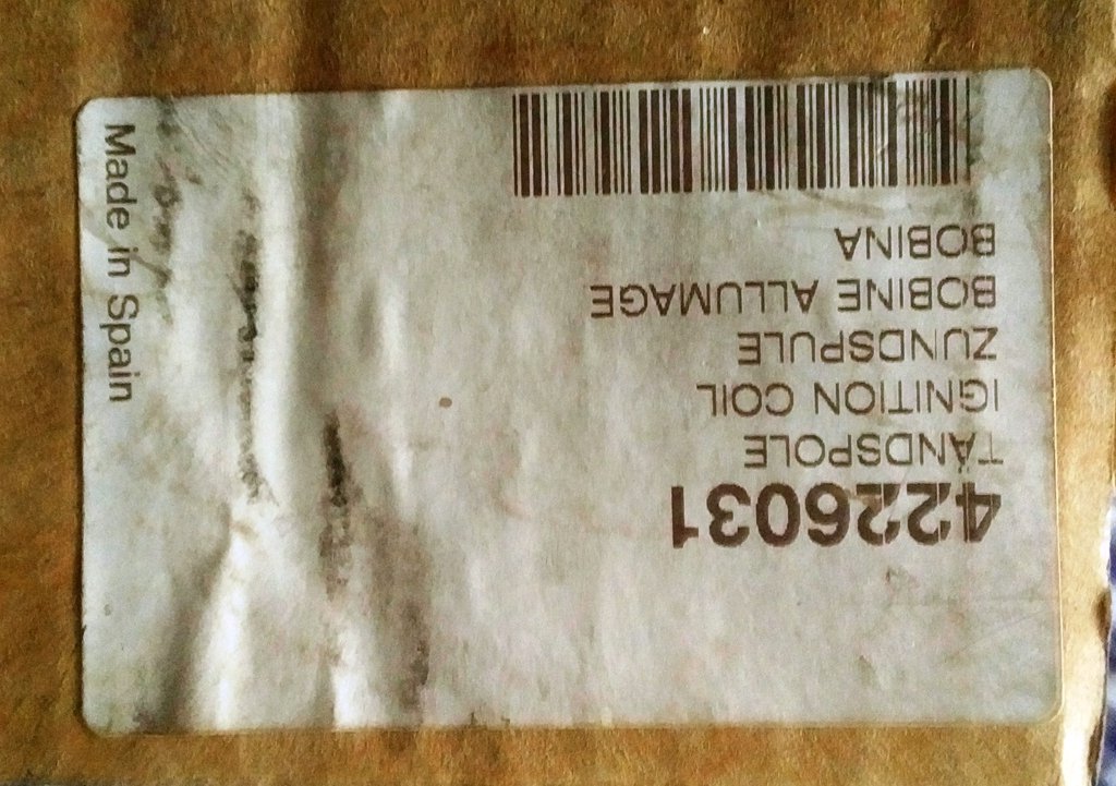

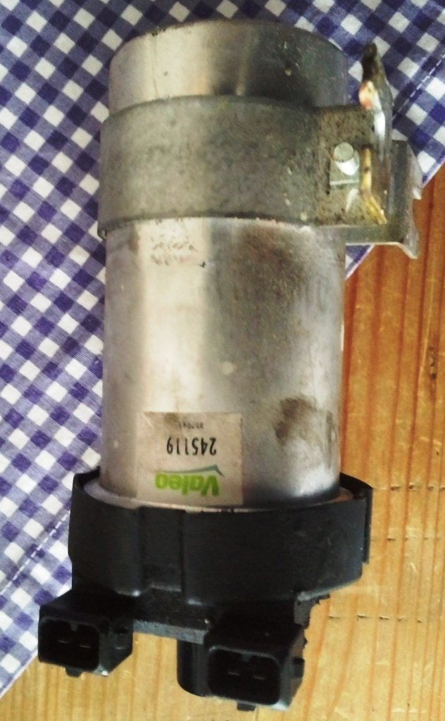

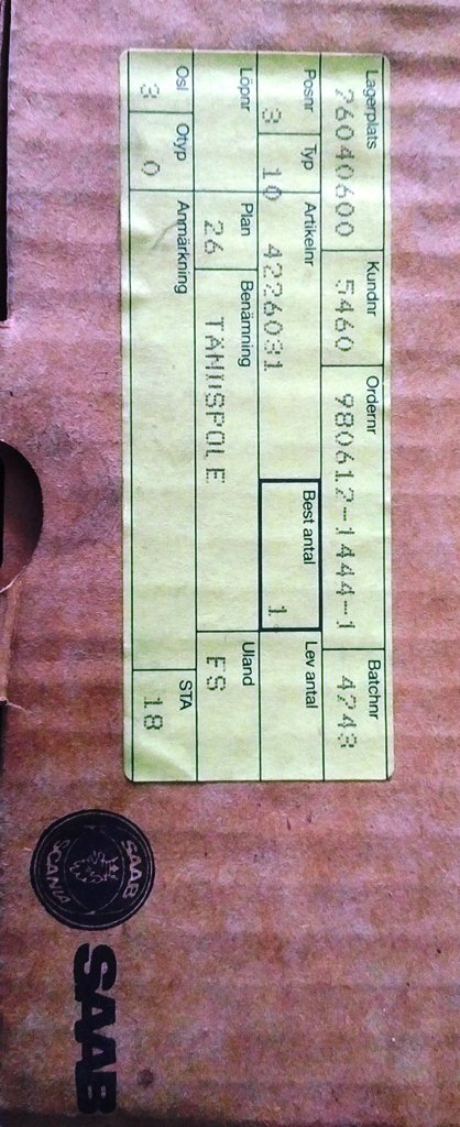

Ich bin ja schon mal froh das meine beiden 902er einen Verteiler mit Verteilerfinger, Zünkabel mit Steckern und eine richtige Zündspule haben.
