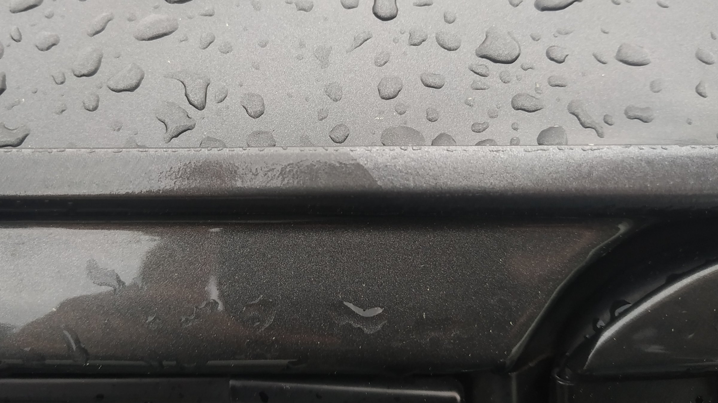

Ich habe mir nach Lacknummer 223 Odoardograu mischen lassen. Die Farbe ist tendenziell zu hell. Es ist ein deutlicher Unterschied zum benachbarten Bauteil zu sehen.
Gibt's evtl verschiedene Odoardo-Grautöne?
Gruß aus Rheinhessen...& Danke
Foto im Anhang: Dachreling rechts neuer Lack, links Original

Ja, das stimmt. Unterkanne der B-Säule mit Code 223... Laut Autoforum ist dies schon der dunkelste Odoardo Grauton...
Das Problem kenne ich von 230 Skarabäus Grün. Wollte das mal selbst beilackieren und die Mischbude sagte mir, sie hätte zu dem Farbcode 5 Abstufungen. Hab mir die mittlere anmischen lassen, war zu hell. Der hatte leider kein Lackmessgerät, der mischte nur nach Vorgabe. Bei mir ists die dunkelste Stufe wie ich jetzt weiß. Habe auf Treffen schon ein paar gesehen und wenn man genau hinguckt, erkennt man, dass der ein oder andere etwas heller oder etwas dunkler ist.
Bei meiner Komplettlackierung im letzten Jahr hat mich der Lacker gefragt, von welchem Bauteil er die Farbe nehmen soll. Ich habe die Folie von der Heckklappe entfernt und er hat dann die genommen. Originaler gehts wahrscheinlich nicht :biggrin:
Mein örtlicher Farbenhandel hat tatsächlich ein dickes Buch mit "Lackproben". Der hatte mir für meinen Viggen den Stahlgrau 279 angemischt. Vorher abgeglichen, gibt da auch 2 Farbmischvarianten mit verschieden grobem / feinem Metallic und leichte Helligkeitsunterschiede. Offiziell haben die aber die gleiche Farbnummer.
Bei Odoardo könnte es abgesehen von den 3 verschiedenen Varianten über die Jahre sein, daß es da auch noch "Untervarianten" gibt. Ich hatte mir mit der richtigen Farbnummer fertig angemischten Lack in der Sprühdose von Tristar bestellt. Passt leider auch nicht 100%, da auch eher etwas zu hell.
Könnte natürlich sein, daß auch der originale Lack von 1988 über die Jahre noch altert und sich die Helligkeit verändert.
Ich denke auch: Neben den oftmals im gleichen Farbcode vorhandenen unterschiedlichen Abstufungen verändert sich der Lack natürlich auch nach den vielen Jahren. Das kommt dann nochmal dazu…
Ich habe Nachlackierungen bei einem anderen Fabrikat in einem hellen uni-grau mit ganz leichtem Blaustich in 2001 machen lassen. Zunächst sah man überhaupt keinen Unterschied. Beide Lackflächen ohne Klarlack, wie es bei Unilacken früher der Fall war. 20 Jahre später kann man die Flächen deutlich erkennen. Da steht nun Lack von 1983 neben der Nachlackierung von 2001. Es ist einfach anders gealtert.
Mein Lackierer hat für den Schiebedachdeckel den Farbton an 3 Stellen (Beifahrertür, Dachmitte, Seitenwand rechts nach Tür) des 900er mit dem Spektrometer gemessen um die Rezeptur anzupassen. Man erkennt keinen Unterschied zur restlichen Dachfläche.
