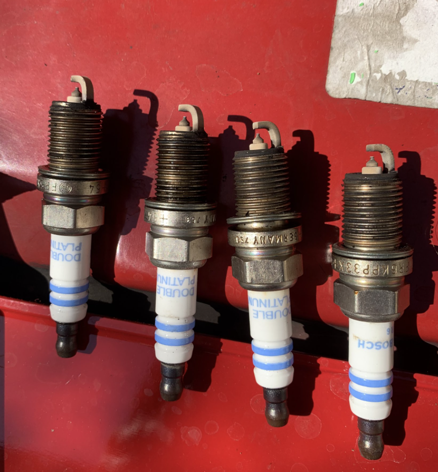

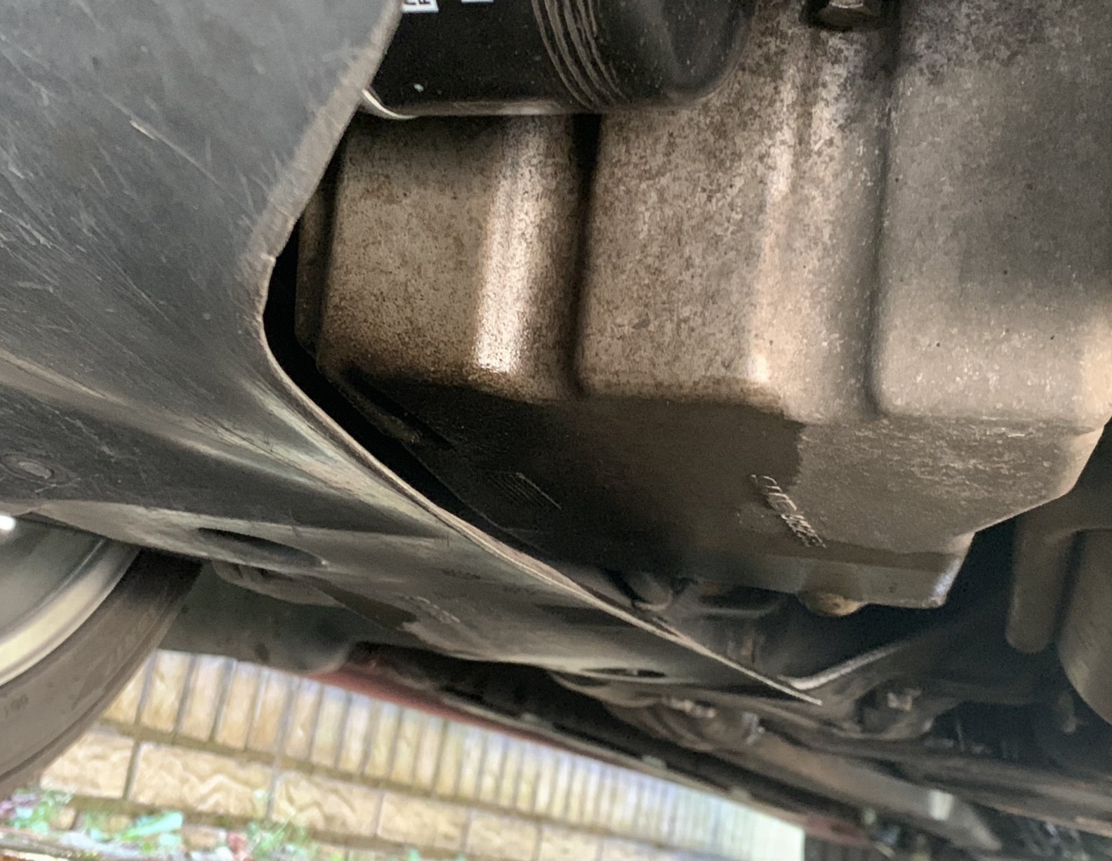

edit: anbei das Kerzenbild und die Ölwanne in Bildern.
Bei Öl an allen möglichen Stellen frage ich immer zuerst: Wie gehts dem Ventil Nr. 3?
Und was das kurze unrunde Laufen nach Kaltstart angeht (nachdem Kerzen und DI nun ja erneuert sind): Temperatursensensor i.O.? ZKD? Kompressions-/Druckverlusttest, ggf. (trotz nicht erkennbarem Kühlwasserverlust) CO2-Test...
Aber bevor man sich solche Gedanken macht, gehören alle solche schon bekannten Mängel wie die genannten Schläuche behoben, ehe man über andere Fehler spekuliert...

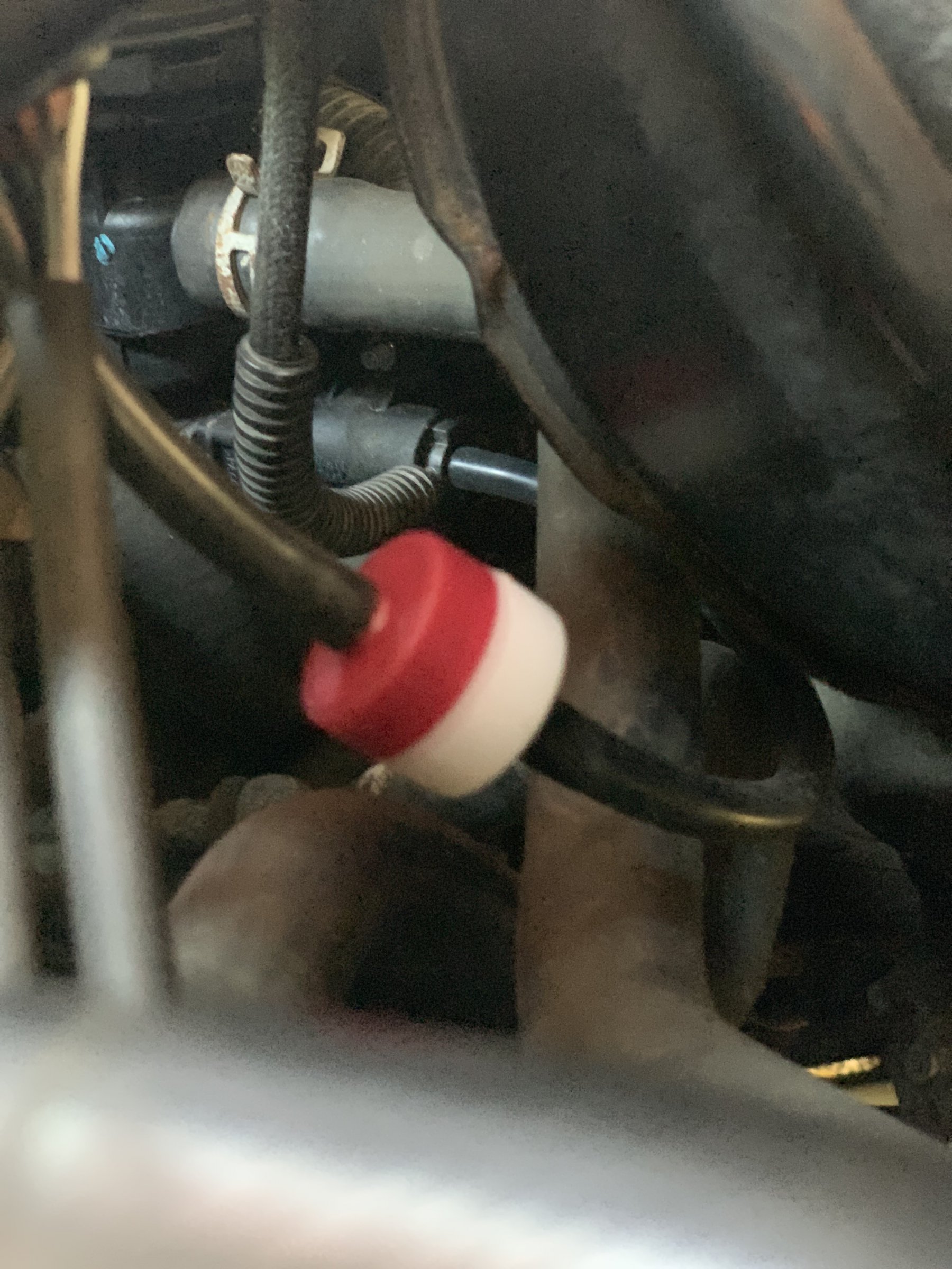

Ich habe den Schlauch samt Rückschlagventil nun zu Hause und muss nun noch rausfinden, wie er an der Ölfalle gelöst/befestigt wird und ob ich das als Laie wohl hinkriegen kann am Wochenende. Das Startverhalten ist bereits signifikant besser geworden, nachdem alle Unterdruckschläuche neu sind. Es liegt nahe, dass der BDR nun wieder korrekt arbeitet.

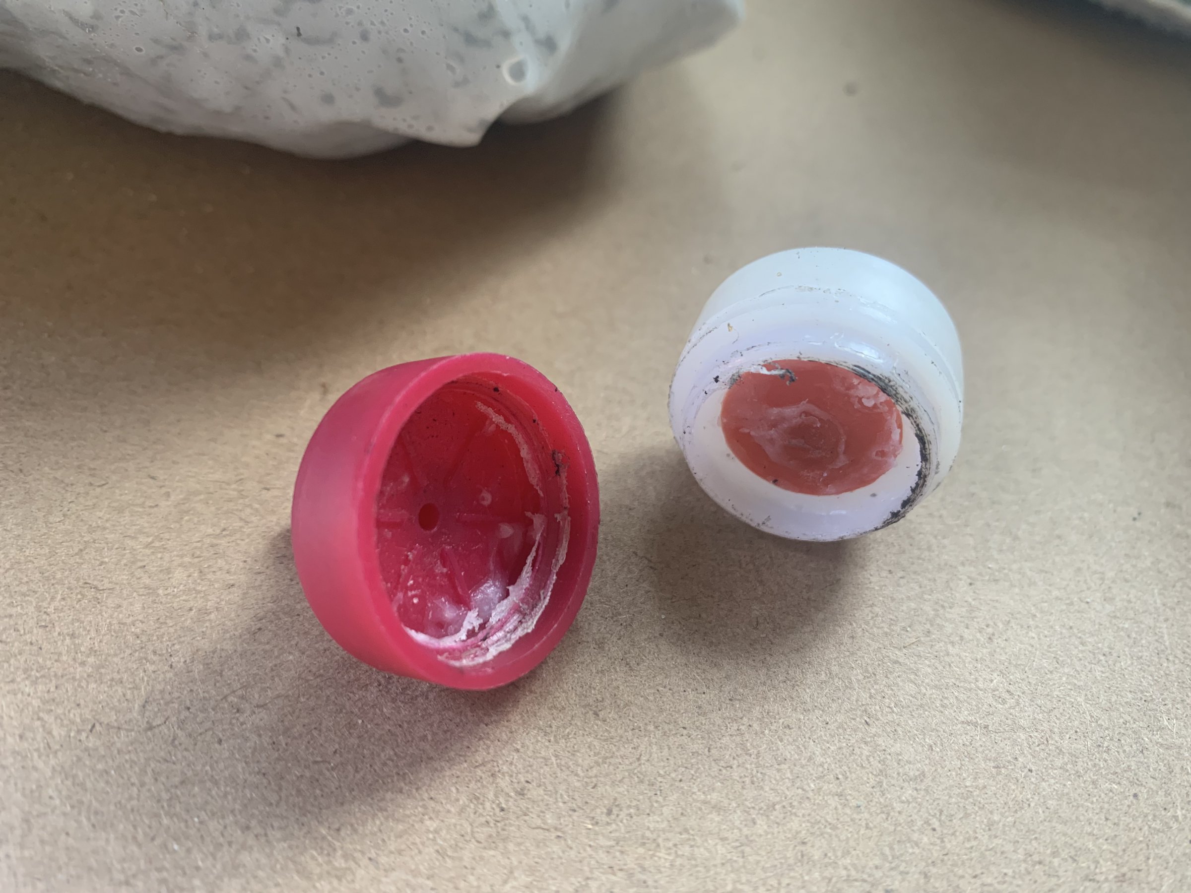

Eine Woche später: habe das rot-weiße Ventil von Skandix (kein Originalteil) zerbrochen im Motorraum vorgefunden. :mad:
Dichtung Öleinfüllstutzen ist gewechselt. Der alte O-Ring ist dann auch beim Herausheben zerbröselt. Nun sitzt der Stutzen deutlich satter.
Mit andern Worten...das Ding taugt nix. :eek::frown::cool:
Ich kenne ähnliche Ventile aus anderen Marken, VAG und DB, eventuell wurde da zugekauft und die Qualität stimmt nicht.
Oder die Biester können den Druck nicht vertragen. :biggrin: Bei 1,2 bar kriegen auch wir dicke Backen. Puste mal einen Luftballon auf, bis er platzt.
Das sind nur 0,5 bar...über Atmosphärendruck...also knapp 1,5 bar.
Bei getunten Fahrzeugen fliegen diese Teile also regelmässig auseinander...weil dafür nicht gemacht und gebaut.
1,5 bar sind also da nicht angesagt.
Eine Alternative habe ich nicht...ausser den Druck herunter oder 2 Dutzend neue Ventile im Kofferraum zu haben.
Muß dann mal jeder für sich entscheiden, ob Gasgeben wichtiger ist, wie Haltbarkeit.

Ich habe das alte Ventil wieder montiert, Original Saab. Es ist ganz und funktionierte noch, ich hatte es rein prophylaktisch mit den U-Druckschläuchen getauscht. Schon optisch und haptisch ist das Sk****-Ventil im Vergleich wie billiges Spielzeug verarbeitet. :redface:

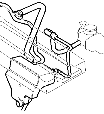

Ich muss jetzt mal herausfinden, wie ich den Schlauch von der Ölfalle zur DK am einfachsten tausche. Geht das wohl von oben? Ist der da unten gesteckt?
Ja, geht von oben. Ist nur gesteckt.
Aber: Hast du zumindest Auffahrrampen? Dann kannst du den Schlauch von oben einfädeln und von unten gemütlich draufstecken. Wenn man das mal von unten gesehen hat und dann weiß, was man da ertastet, dann geht das auch blind von oben.
Danke für die schnelle Antwort. Auffahrrampen kann ich organisieren, ja. Ich würde das dann so probieren und hoffen, dass der bestellte Sk***-Schlauch mit Metallventil seine Arbeit besser macht und das Ölsiffen beendet. Wenn nicht, würde ich als Nächstes den Lader prüfen lassen.
