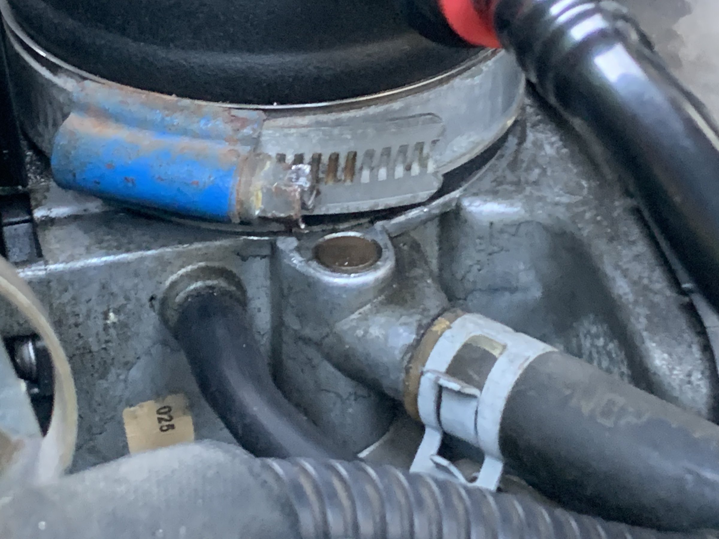

Leider etwas verspätet, aber hier die Auflösung zur ölenden Drosselklappe: Nach dem Tausch des O-Rings bleibt sie nun sauber. Im Foto 1 erkennt man links oben in der Ecke noch den Siff, der vorher immer herausschwitzte. Die Drosselklappe selbst war innen nicht verölt, im Ladeluftrohr befand sich jedoch an der Innenwand etwas zäher, alter Ölnebel/ Siff. Vielleicht noch aus der Zeit mit defektem Ventil Nr. 3. :confused:

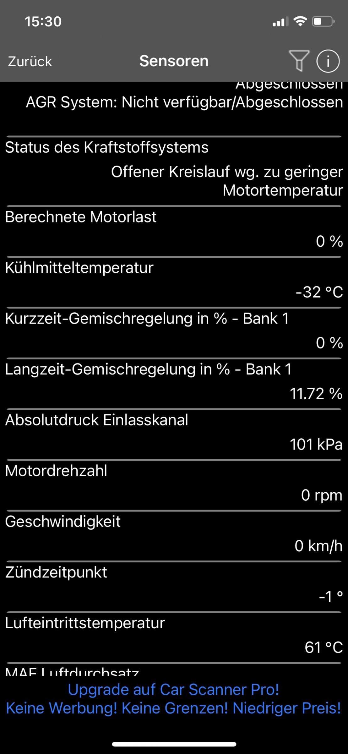

Dass der Motor nach dem Start unrund lief bzw. abstarb, ist in den letzten Monaten ein weiteres Mal vorgekommen, ansonsten läuft der Motor sauber an und rund, verbrennt kein Wasser. Das Wetter war nasskalt. Ich habe jetzt mal den LMM sowie die Massepunkte gereinigt. Letzteres habe ich getan, da ganz sporadisch nicht plausible Kühlmitteltemperaturwerte in der CarScanner-App angezeigt werden. Zwar entstand das Foto nach Abstellen des Motors, dennoch dürfte da ja kein Kauderwelsch stehen und steht auch sonst nicht. Morgens war die Kühlmitteltemperatur bei mehreren Messungen bisher immer plausibel. Ob da also Kausalitäten zum Kaltstart bestehen, kann ich noch nicht sicher sagen. Ich war nun zwei Mal längere Zeit im Urlaub, der Saab stand dann 1 Woche+ herum. Jeweils startete er danach besser, also mit weniger KW-Umdrehungen als sonst. :confused: Ich könnte mir dann noch folgendes vorstellen: tropfendes Einspritzventil, das nach ein paar Tagen Ruhe gibt? Daher der gute Start nach langer Standzeit? Es bleibt spannend und ich berichte weiter, wenn es für jemanden interessant ist…
