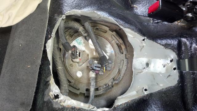

Sehr rabiat, aber vorstellbar: upload_2022-5-10_15-11-48.jpeg.da67d1fbaf396ecc444b2107284d7c43.jpeg
Mit einem Nibbler oder Knabber könnte es gehen.
  • Moderator
Sehr rabiat, aber vorstellbar: [ATTACH=full]213880[/ATTACH]
Das wäre so für mich keine Option ……
Es gibt Bilder die einem die Tränen in die Augen treiben! :hmpf:
Bearbeitet von Wilder
Andererseits könnte man fragen: Warum hat Saab da keine Wartungsklappe verbaut :confused:
Junge Junge...ganz wie Jeremy Clarkson :biggrin:.
Das geht sogar mit einer Blechschere besser:confused:
