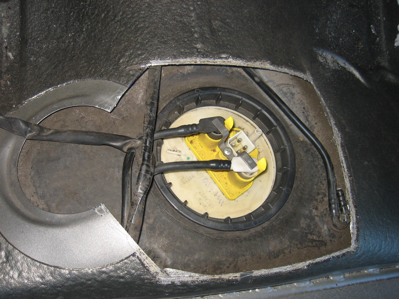

Es ist tatsächlich die Benzinpumpe!
Ausgebaut und nochmals direkt bestromt: sie gibt keinen Mucks von sich; Ersatzteil von Skandix ist bereits auf dem Weg.
Gibt aber ein kleines Problem:

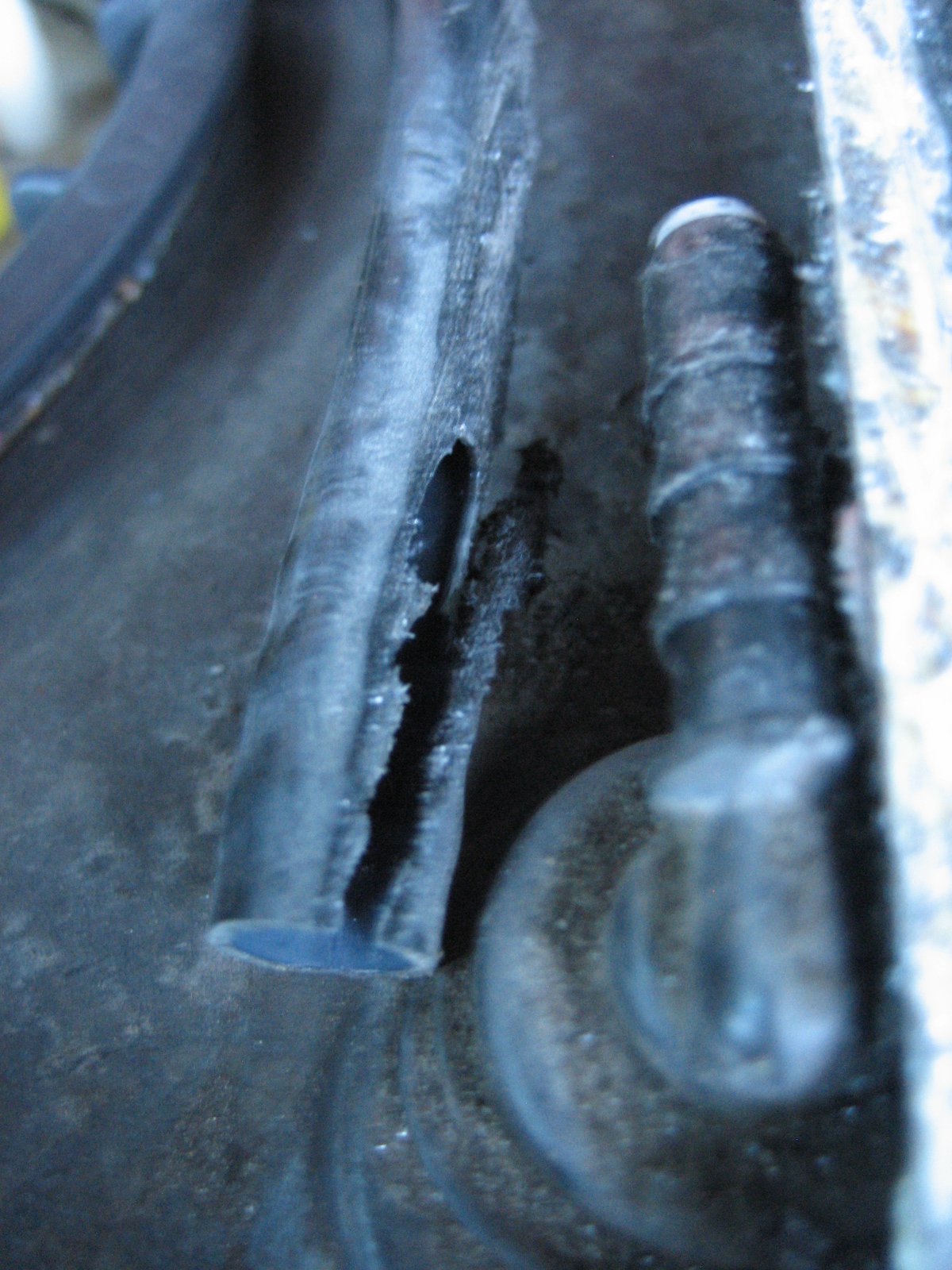

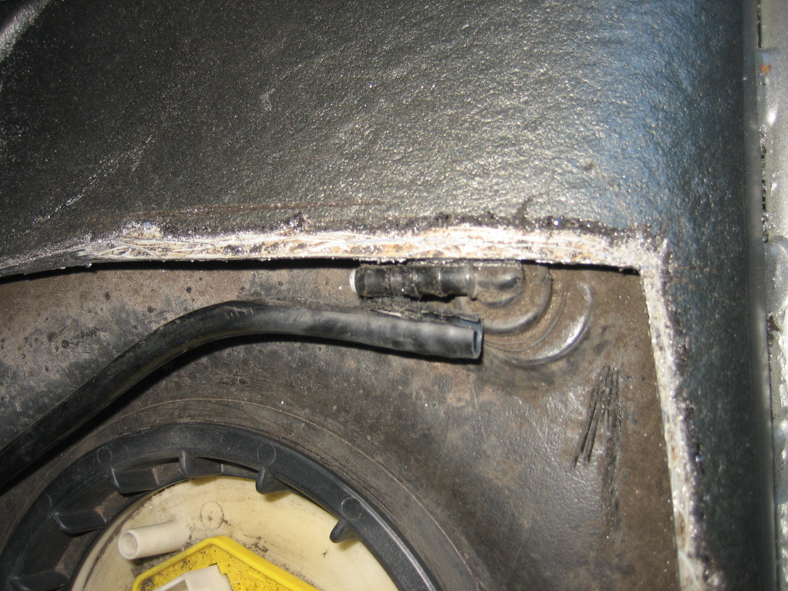

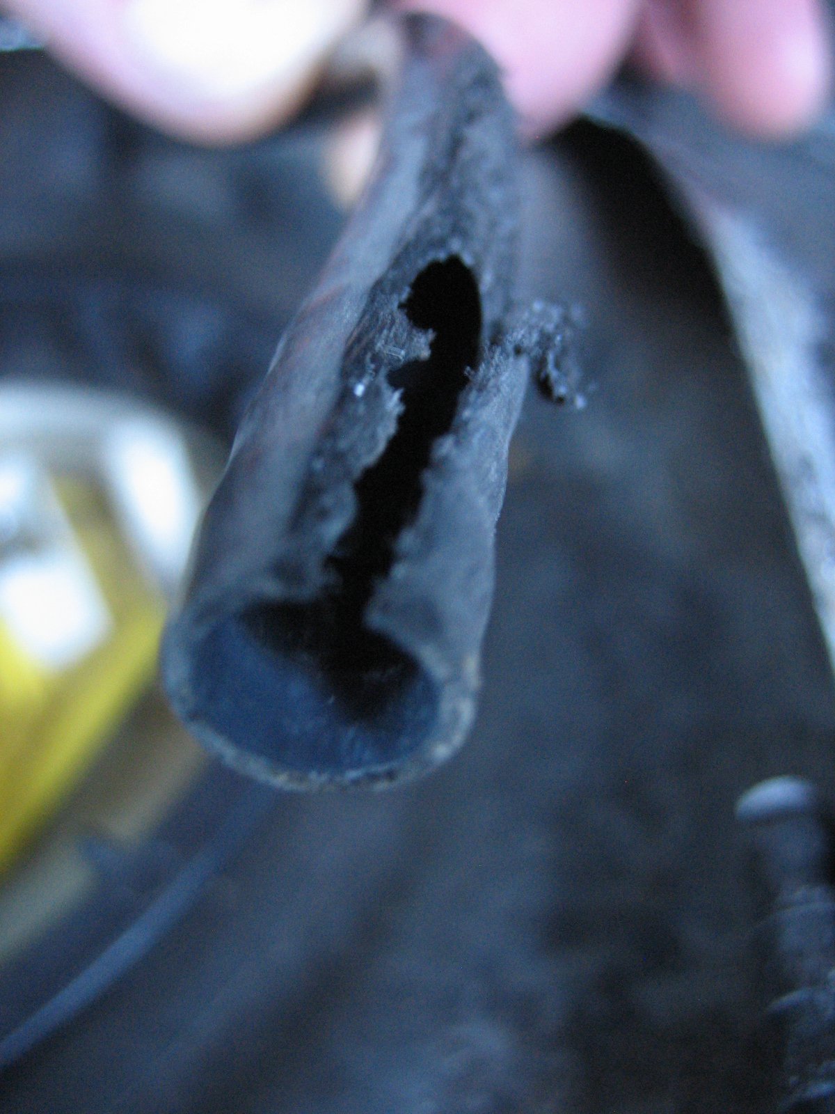

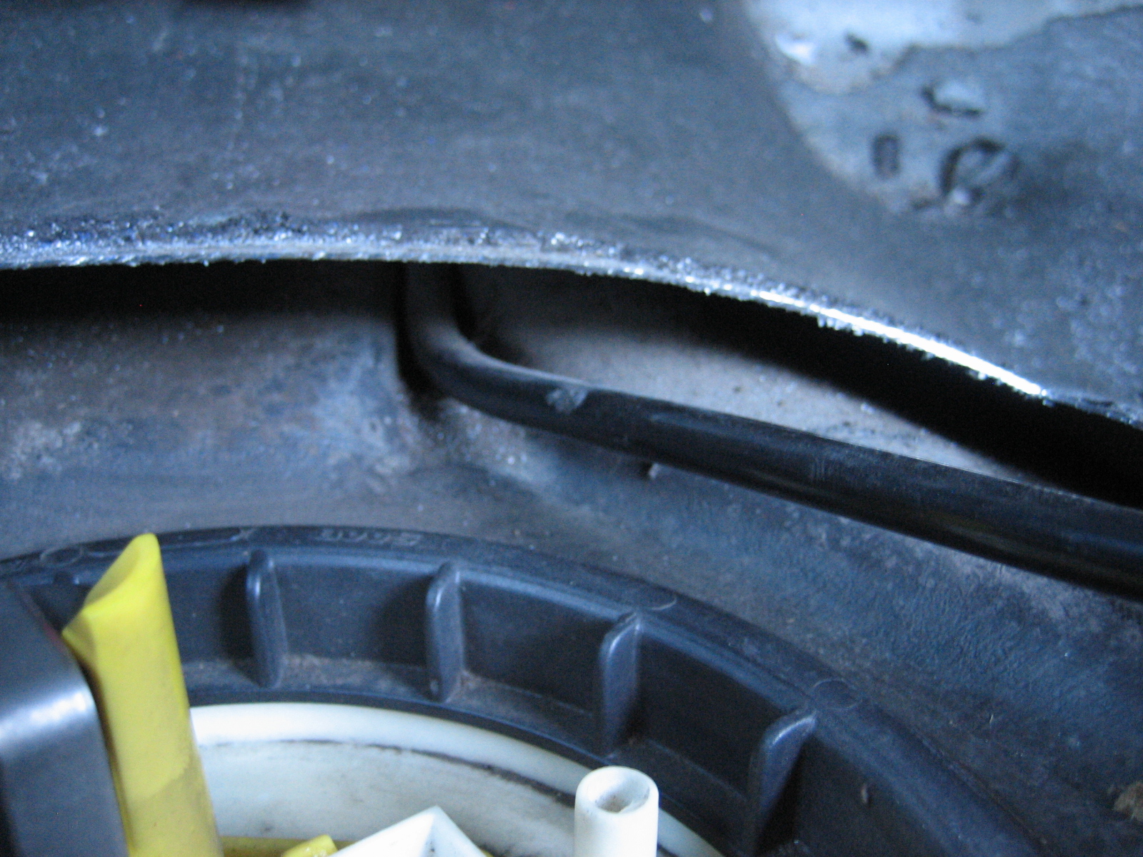

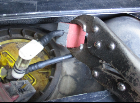

beim Aussägen des Bodenbleches ( habe z.Z. keine Möglichkeit, den Wagen aufzubocken und den Tank auszubauen ) habe ich versehentlich mit dem Sägeblatt ( kleine Handsäge ) einen dünnen Schlauch erwischt, siehe Bilder.
Man kann zwischen Bodenlech und Tank aber auch nix erkennen, selbst wenn man reinleuchtet, blöd...so ist es dann halt passiert...
Ist das die Tank-Entlüftung? Wäre es in diesem Fall damit getan, Gewebe-Klebeband stramm herumzuwickeln? Oder genügt das nicht...?
Weiß jemand, wo dieser Schlauch hinführt? Erkennen kann ich lediglich, daß er zwischen Bodenblech und Tank irgendwo in Richtung Heck verschwindet...
Ja, das ist die Tankentlüftung, die zum Aktivkohlebehälter führt. Die sollte schon gut dicht sein.
Den Schlauch so weit nachzuziehen, dass man nach Abschneiden des beschädigten Stücks den Schlauch wieder auf den Stutzen setzen kann, dürfte nicht möglich sein.
Ich würde das PA-Rohr im Gesunden abschneiden und mit einem normalen Benzinschlauch verlängern, der mit Ohrschellen befestigt wird (obwohl da ja keine hohen Drücke auftreten sollten).
Dafür müssen im PA-Rohr aber Verstärkungshülsen eingesetzt werden, damit die Schellen es nicht zerdrücken. Die gibt es z.B. bei autoteile-plauen.de in passenden Größen.

Den abgesägten Schlauch kann man mit einem Benzinschlauch reparieren. Möglichst sollte man eine Verstärkungshülse in das Polyamidrohr einsetzen, damit der Benzinschlauch sicher befestigt werden kann. Die Schelle drückt sonst das Polyamidrohr zusammen und hält nicht richtig.

Ein Benzinschlauch mit Innendurchmesser 8mm lässt sich sowohl auf den Nippel als auch auf das abgeschnittene Rohr aufschieben und mit Schellen befestigen. Gewebeklebeband halte ich an der Stelle für ungeeignet.

https://www.autoteile-plauen.de/kraftstoffsystem/polyamid_benzinleitung/verstaerkungshuelsen/
Und klar kann mit einem provisorisch geflickten und abgedichteten Entlüftungsschlauch bis in eine Werkstatt fahren, in der einem bessere Möglichkeiten zur Verfügung stehen.
Allerdings keine Heißluftpistole, denn die PA-Leitungen sollen KALT montiert werden - wenn man sie warm macht, reduziert sich u.U. der Festsitz drastisch, der sich bei dem harten Material auch nicht mit einer zusätzlichen Schelle verbessern lässt!
Für das Halten der PA-Leitungen für das Montieren von Anschlussstücken gibt es spezielle Gripzangen, die es ebenfalls z.B. bei autoteile-plauen.de gibt. Ich habe mir ein auch gut funktionierendes Tool aus einem Hartholzstück gebaut, in das eine Bohrung passenden Durchmessers gemacht und dann in dieser mittig aufgesagt wurde:
Ja, das ist in deinem Fall nicht ganz einfach und im eingebauten Zustand wohl kaum möglich - deswegen bietet sich hier die Verlängerung mit normalem Benzin(gummi)schlauch förmlich an, so wie erik es beschrieb.

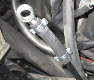

So kann das dann (andere Baustelle) im Prinzip aussehen:

Was auch gut geht, wenn man so eine Leitung neu bauen möchte. Habe ich schon öfters am 9-3 (und 99/900) gemacht. Die Polyamid-Rohre gibt es z.B. bei Autoteile Plauen. Die Anschlüsse kann man wiederverwenden oder halt neue. Die Saab-spezifischen gibt es bei den üblichen Verdächtigen (Anschlüsse an der Benzinpumpe). Die Ringösen wie sie am Benzinfilter benötigt werden gibt es auch bei Autoteile Plauen. Neue Hohlschrauben ebenso. Da verbaue ich nicht ohne Not die verrosteten Altteile.
Und um das Rohr zu halten kann man auch prima mit einem von den billigen China-Bremsenbördelgeräten arbeiten. Da ist ja auch immer so ein Leitungshalter dabei. Mit der verlinkten Zange hat man was vergleichbares. Vorteil bei den Haltern aus den Bremsenbördelgeräten: man hat mehr Fläche und kann sie besser handhaben. Finde ich jedenfalls.
Ja, solche Multifunktionswerkzeuge sind schon ganz praktisch. :rolleyes: Mein Bördelgerät hat so einen Halter jedoch nicht - aber ein Holzstück lag irgendwo in der Ecke, als die Leitung - wie immer zum unpassendsten Zeitpunkt - abknickte... :tongue:
Mein Vater hat mal irgendwann bei Biltema so ein billiges China-Bremsen-Bördelset gekauft. Das war leider nicht zu gebrauchen für Stahl-Bremsleitungen. Das lag halt herum. Ein quasi identisches hat mir ein Freund überlassen, der sich auch mal so ein billiges Gerät gekauft hat. Die sind "eh da" und haben jetzt wenigstens einen Sinn. :tongue:

Ich plane, das Blech mit selbst angefertigten Halteblechstreifen und Schrauben wieder einzusetzen, was beim nächsten Mal einen schnellen und unkomplizierten Zugriff auf die Pumpe erlauben würde...ohne daß das Fahrzeug aufwendig zur einer Werkstatt abgeschleppt oder getrailert und der Tank extra ausgebaut werden müßte...kostet ja alles Geld...allein die neuen Tank-Haltebänder...

Sieht nach gewöhnlichen Blechschrauben aus, Torx wären aber besser.
