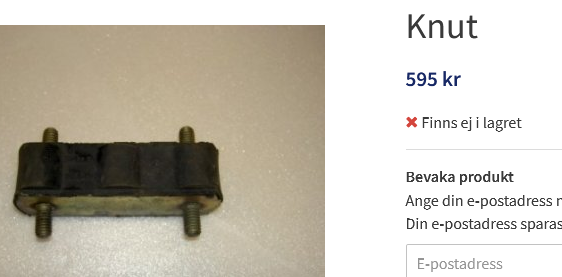

[ATTACH=full]215627[/ATTACH]
Das ist leider nicht der Gesuchte für die späten 9000.
Die # 44 77147 sieht aus wie im Bild in Beitrag #1

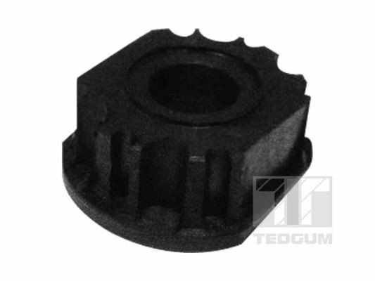

Die Gummis haben die Saab-Nr. 4477121
Hersteller war Tedgum mit der Nr. 00613190
Der ist dort gar nicht gelistet und auch mit der Nummer nicht zu finden.
