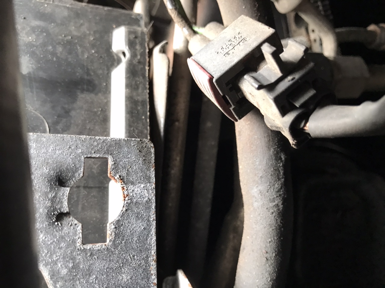

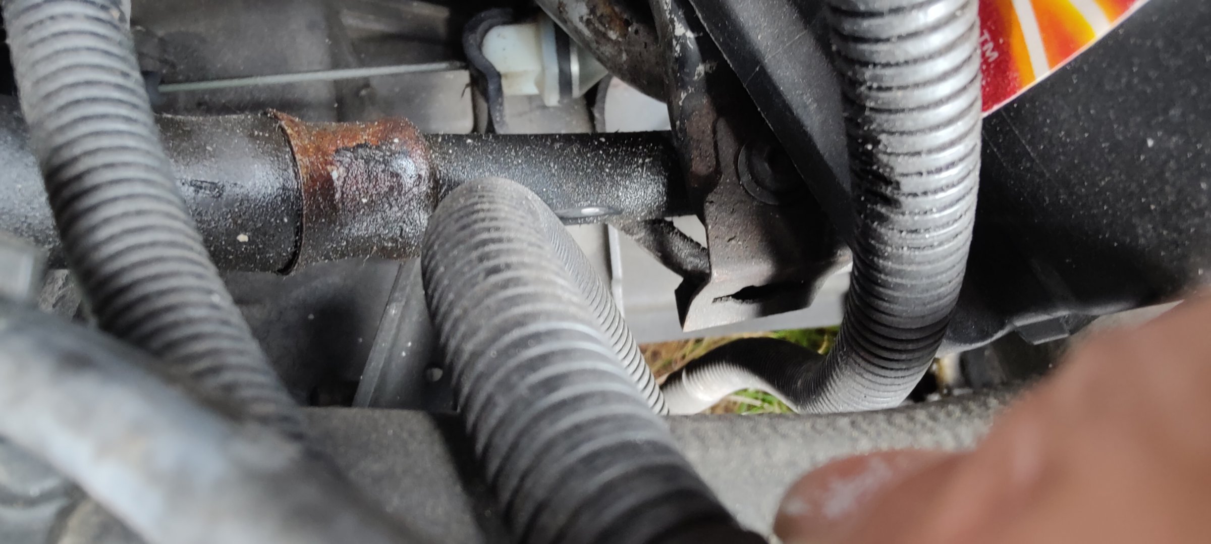

Nachdem mir von heut auf morgen die Batterie gestorben ist, musste da für die Testfahrt auf die Schnelle mal die kleine halbtote 46Ah aus dem Astra rein. Dabei ist mir ein Halter aufgefallen, der mir bisher wohl nicht weiter aufgefallen ist, da der bei mir sonst an der Batterie anliegt, da ich sonst die alten großen 74Ah aus dem Diesel im Cabrio auffahre. Original gehört ja nur 60Ah rein.
Nur was soll dieser komische Halter? Was gehört da dran? So steht der gefährlich nahe am Kühlerschlauch.

Hai Flemming, ich habe auch das Blech.
Bin der Meinung das dieses Blech die Stromkabel für den Lüfter fixieren sollen. Passt bei mir aber auch nicht weil Kabel zu kurz.
Halterung und Aufnahme würden passen.

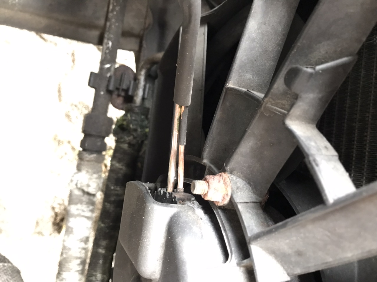

Aber bist du irre? :eek: 3. Bild! (Sorry, aber das ist brandgefährlich!)
=> Kühlerlüfter - Isolation Kabel weggebröselt
ABER GANZ SCHNELL TÄTIG WERDEN !!!
Als ich nachschaute bin ich fast aus den Latschen gekippt; war vor 7 Tagen noch nicht weggebröselt.
BEVOR ich die Fotos gemacht habe wurden die Kabel abisoliert.
Morgen werde ich nochmal auf alle anderen Kabel schauen….war schon gut das du das Thema erstellt hast, hätte sonst die nächsten 5 Wochen die Motorhaube nicht aufgemacht. Danke!

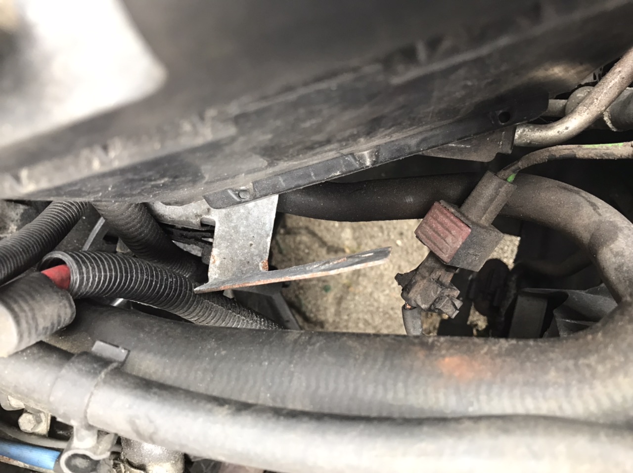

Zu #1, der Halter ist falsch herum dran.
Der gehört nach unten.
Da ist im Soll die Servoleitung dran.
Nein, der müsste richtig rum sein. Anders geht auch nicht. Dann würden Loch und Nase nicht zur Karosserie passen. Und das Teil hat nach unten die Klammer für die Servoleitung und die ist auch da drin wie es sein soll. Zumal das auch einen komischen Winkel ergäbe.

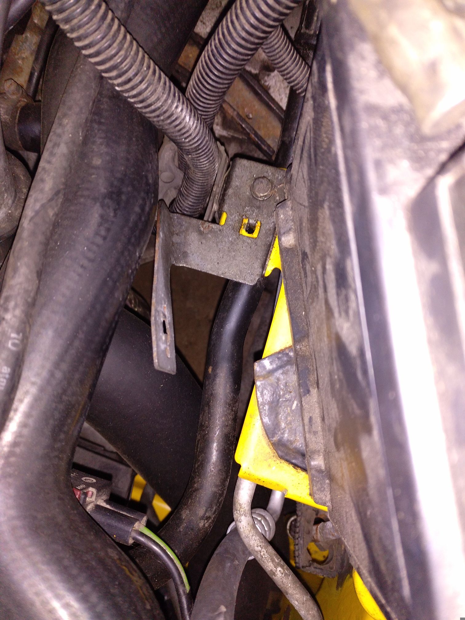

No. Die Kabel sind doch beide in ihrem Halter drin. Sieht man doch im Bild, der liegt einen Zentimeter unterhalb.

Hier mal im EPC und als Bild lose. Wobei das Teil auf dem Kopf liegt. Und im EPC sieht man die zwei Varianten, (19) mit der Fahne nach oben, (17) ohne. Beide mit der Klammer für die Servoleitung nach unten. Und die (11) müsste der Halter für die dicken Kabel sein.
Aber nichts was in diese Flügelaussparung passen würde. Sie ja nach einem Kunststoff-Clip aus, der eingesetzt und 90° gedreht wird. Am nächsten liegt der dicke Schlauch zum Hauptkühler darüber. Da hab ich aber auch nichts gefunden.
Hm, wer lange sucht. Die (19) ist für Automatik, die (17) nicht. Aber Saab hat die (19) auch bei Handschaltern verbaut. Genau genommen kenne ich nur die (19). Aber wofür das Teil da gut ist? :dontknow:

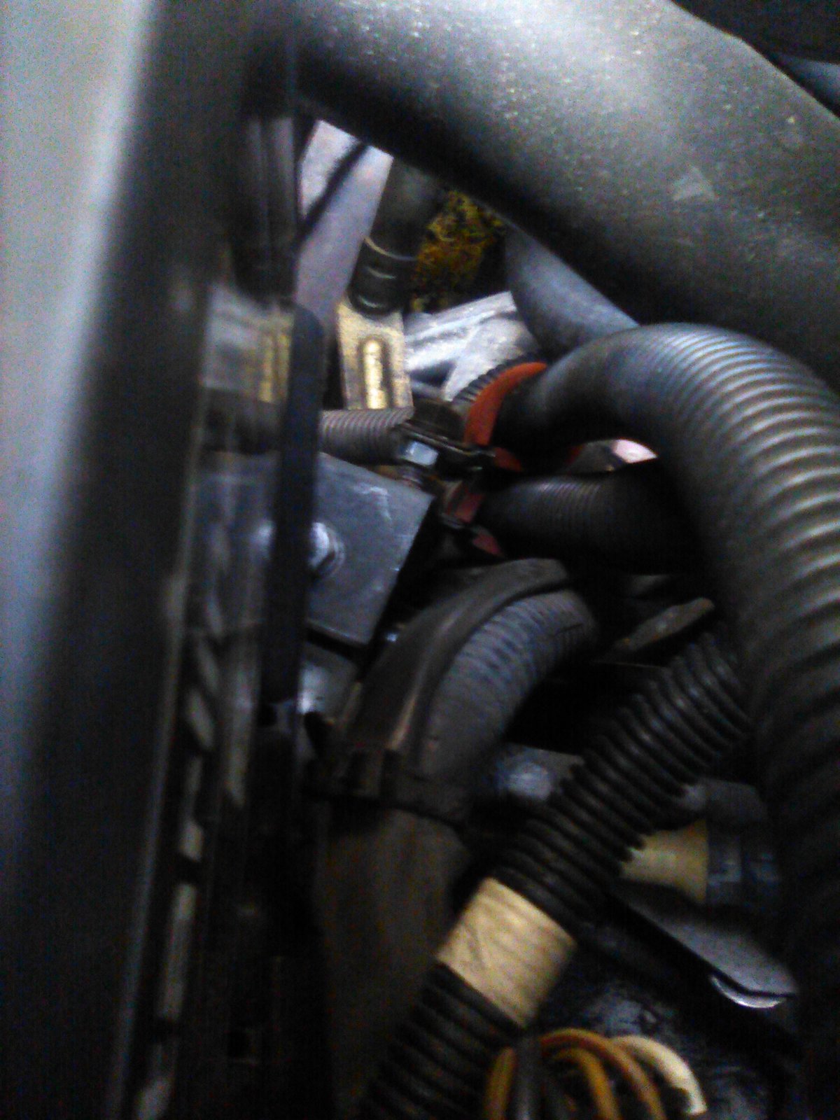

Massekabel-clip 180° gedreht Kabel steht weiter hinten lange Batterie passt. :top:

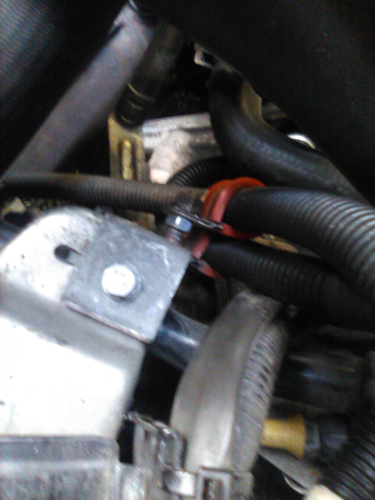

Bild 1: links die oberkante batterie. links vom fahrzeug fotografiert.
Bild 2. nahaufnahme der 2 halteclips links vom fahrzeug fotografiert

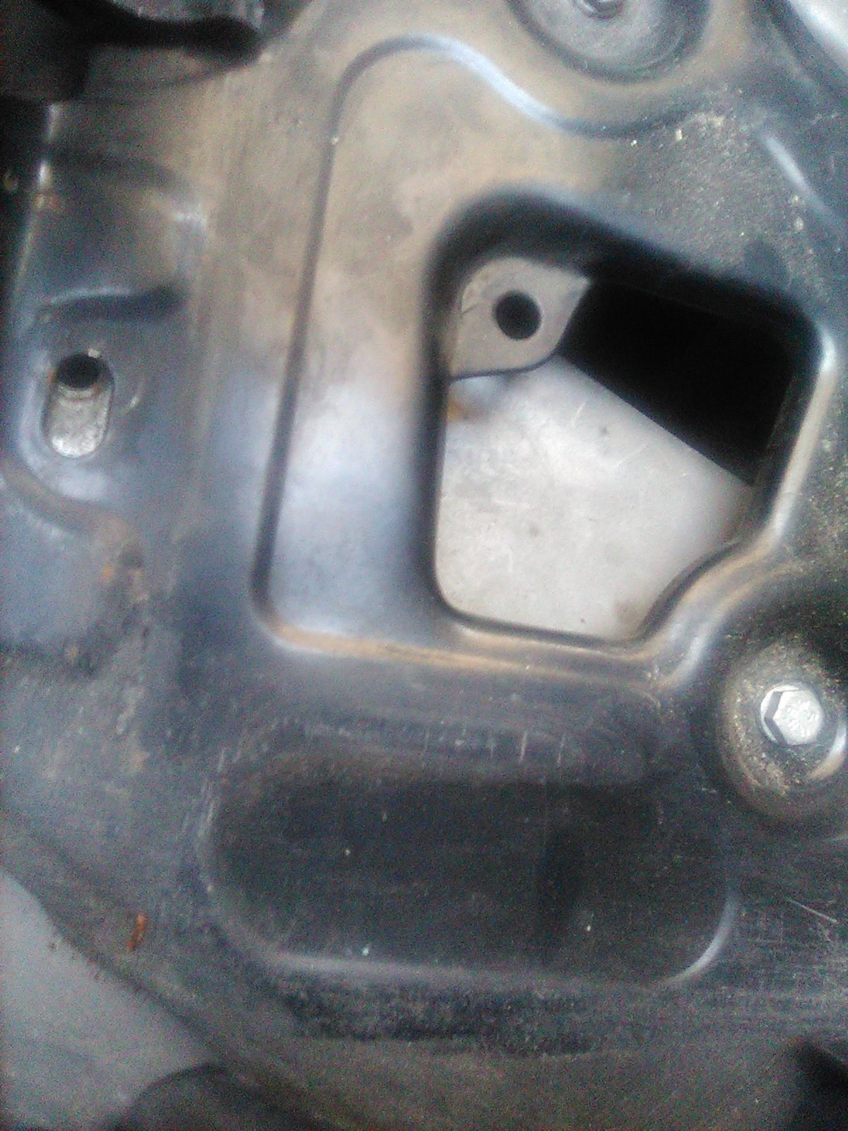

Bild 3. auflageblech batterie. so viel nach links verdreht dass die unterkante
der batterie im blech klemmt. Hab extra die dreckschicht gelassen damit
man den maximalweg sieht wie weit man das auflageblech verschieben kann.
:top:
FAZIT: Sitzt. Passt. Und wackelt nicht. :top::top:
Der anschlag seitlich mit den 30A sicherungen muss und kann auch mit
verdreht werden was der langen batterie zusätzlich platz zum fahrzeug-
äusseren verschafft. Festziehen NACH montage der Batterie!
