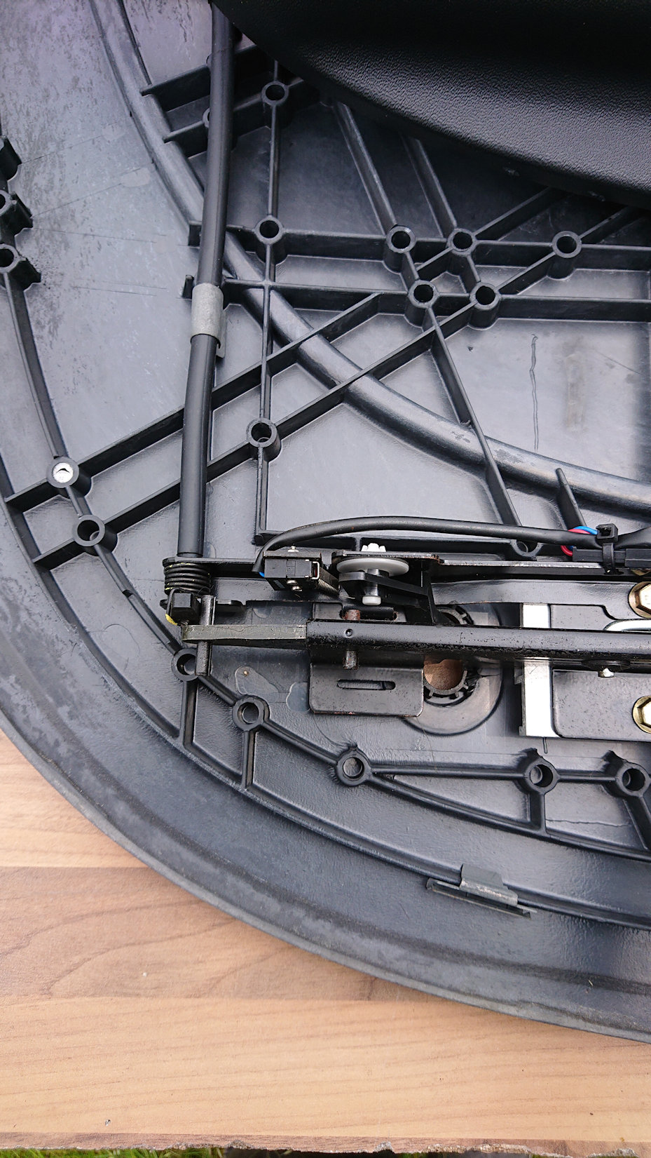

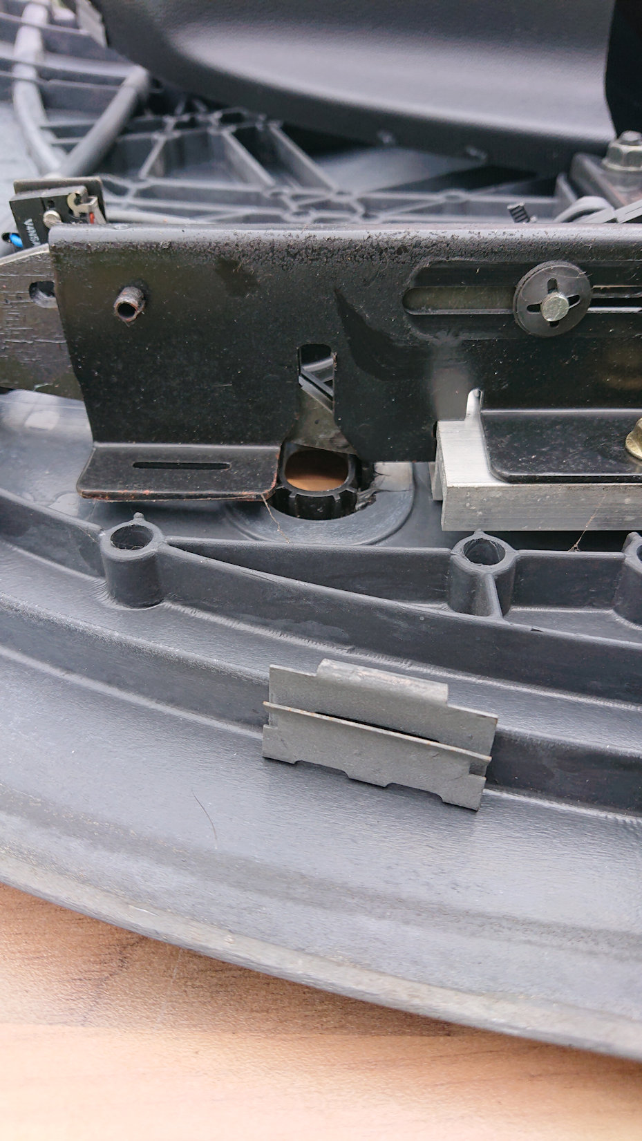

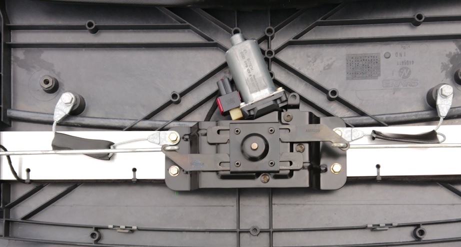

DSC_0241.JPG.78519e474573fd0c607a6df9445c6a1f.JPG DSC_0242.thumb.JPG.ac167b0064fe9b14102eb5c08410ab19.JPG DSC_0243.thumb.JPG.739f3ae2042270d8b32d1715c974e6c2.JPG
Primär ist zu klären, ob die Verriegelungsöse des 5. Spriegels auf der betroffenen rechten Seite zu hoch steht, weil sie auf eine bereits geschlossene Schließzunge trifft, oder ob der 5. Spriegel mit der Verriegelungsöse nicht tief genug runterfährt, so dass die Schließzunge dann nicht durch die Öse fährt, sondern dagegen (das gibt meist ein krachendes Geräusch beim Schließen) oder darunter lang fährt.
Wenn letzteres der Fall ist, dann ist entweder der 5. Spriegel verbogen oder gebrochen oder sein Antrieb erfolgt asymmetrisch.
Wenn der rechte Hydraulikzylinder für den 5. Spriegel nicht richtig arbeitet, könnte letzters der Fall sein - dann würde ich allerdings auch Undichtigkeit erwarten, die bei der Besichtigung auffallen sollte. In dem Fall auf Ölspuren auch vor dem rechten Hinterrad achten.
Wo du nach der typischen Bruchstelle das 5. Spriegels suchen müsstest, findest du über den Link in #7.
Ja, oder der 5. Spriegel ist gar gebrochen. Ich gehe mal (ohne ausreichende eigene Erfahrung mit dem 9-3I) davon aus, dass hier konstruktiv keine wesentliche Änderung gegenüber dem 900II vorgenommen wurde
Vergiss das - hier habe ich natürlich zu kurz gedacht asdf, denn selbsterständlich muss diese Stelle irgendwie geändert worden sein, denn dieses Verbindungsstück mit Zahnsegment wird beim 9-3I so natürlich nicht benötigt. Wahrscheinlich wird dies also beim 9-3I keine Schwachstelle mehr sein, und ich habe auch noch von keinem 9-3I gehört, der hier ein Problem hatte.
Ich kenne mittlerweile 2 Fahrzeuge, 1x 900 II, 1x 9-3 I, bei denen die Gummies die die Dachhaut beim Öffnen einziehen sollen sauer waren und die Dachhaut sich dann auf einer Seite nicht ordnungsgemäß gefaltet hat und zwischen dem Gestänge lag. Dadurch kamen diese 2cm zustande. Einfach mal gaaaaanz genau die Faltung links/rechts beim Öffnungsvorgang beobachten. Bei beiden Autos war nichts verzogen. Wenn man der Dachhaut an gesagter Stelle beim falten hilft ging das Dach ganz runter und der Deckel zu. Aber das war beim Öffnen. Schliessen war kein Problem. Der Verkäufer soll doch mal ein Bild machen wie sich das Problem genau darstellt. Nicht dass die Fehlerbeschreibung einfach nur „blöd“ war.
