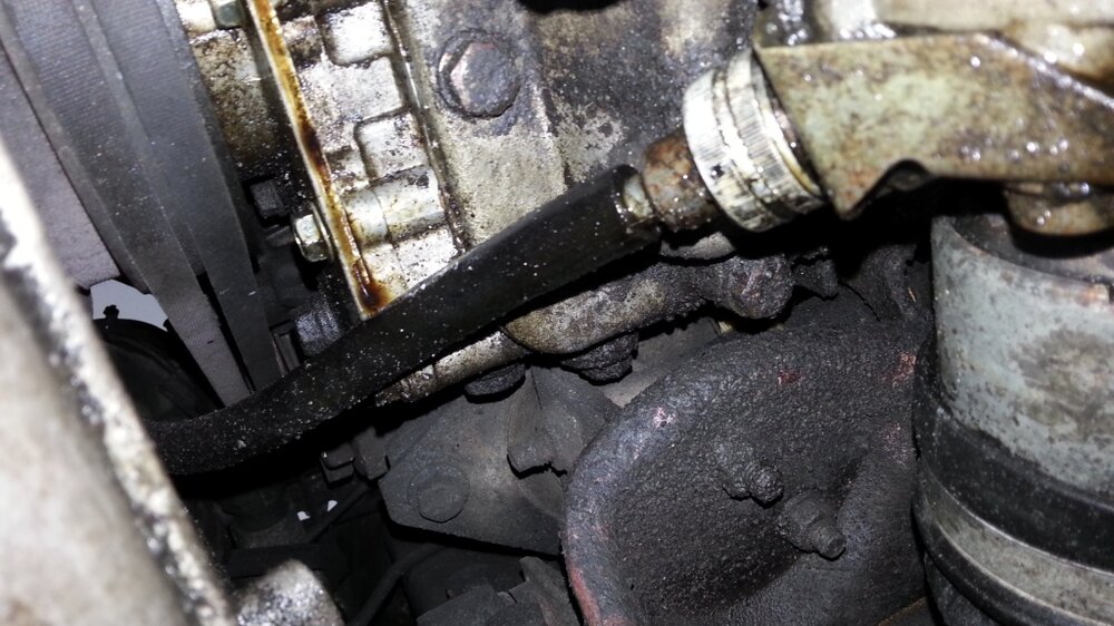

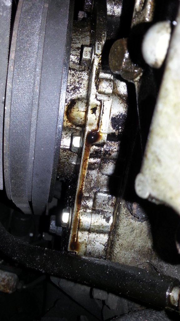

Ich arbeite zurzeit noch eine andere Baustelle ab, nämlich den Ölverlust. Ich war mir relativ sicher, dass es von der Ölpumpe kommt und plane in den nächsten Wochen den KW Simmerring und die Ölpumpendeckeldichtung zu tauschen und dabei natürlich gleich die Mitnehmer zu checken. Funktion bisher aber einwandfrei. Ich habe mal zwei Bilder angehängt. Würdet ihr die Diagnose bestätigen (ich weiß, Ferndiagnose ;-) ) oder seht ihr einen Zusammenhang zu dem Geräusch?

Einen Zusammenhang zum Ölverlust sehe ich nicht. Füllstände sind OK?

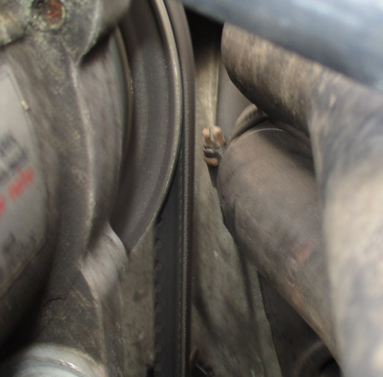

Kann es von der Servopumpe kommen? Oder durch Motorbewegung unter Last bei schwachen Motorlagern irgendwo eine Riemenscheibe scheuern? Bei meinem lief der Riemen z.B. sehr dicht am Heizungsschlauch und schliff dort manchmal...

Stimmt würde fast mehr Sinn machen.
Wandernde Riemenscheiben aufgrund des Ölverlustes ?
Danke für eure Anregungen. Da werde ich mal auf Suche gehen. Auf eine "wandernde" Riemenscheibe - ich nehme an, ihr meint die Riemenscheibe an der KW, wäre ich jetzt gedanklich nicht gekommen. Der Riemen vom Klimakompressor ist samt Rolle neu. Vorher hatte ich ein tackern aus dem Motorraum, weil das Lager der Rolle Spiel hatte. Seit ich das im Frühjahr behoben hatte, war wunderbare Ruhe und ein schöner, gesunder Motorklang...
