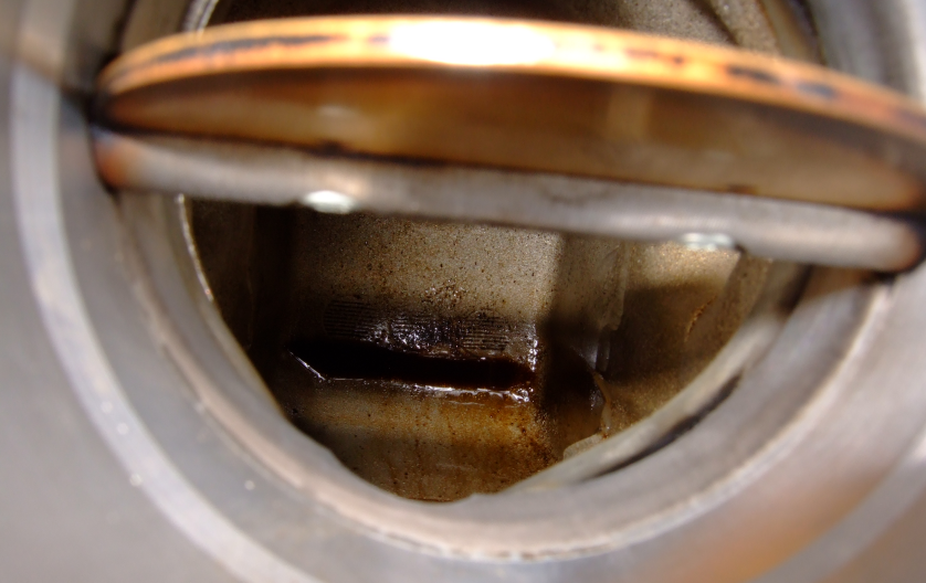

Moin, hier ich mit dem nervigen Drosselklappenqualm.
Also, ich habe ja immer noch über Nacht diese Ölpfütze in der Drosselklappe, die für ordentlich Qualm sorgt.
Ich habe den Wagen richtig warm gefahren, kein nennenswerter Qualm. Dann abgestellt und den Plastikschlauch vom LLK zur Drosselklappe an der Drosselklappe abgemacht. Morgens Öl in der DK.
Wieder warm gefahren, abgestellt und Schlauch von Ventil 3, das auch neu ist, abgemacht. Morgens wieder Öl Pfütze.
Woher kann das denn noch kommen?!
Ich bin am Ende
Hast du mal die DK aufgedrückt und geschaut ob darunter in der Ansaugbrücke Öl steht? Oder die DK von der AB runter genommen? Beim Astra sammelte sich da ein Pfütze (aber da geht die KGH auch fast direkt in die DK)
Das du am Ende bist kann ich verstehen….
Einen neuen / getauschten / gebrauchten Turbo schrottest du genauso schnell das du denkst das geht doch gar nicht. Leider doch.
Wenn du dich NICHT peinlichst genau an die Einbau Tipps gehalten hast; die Ölzufuhr; die Wasserkühlung, die Abläufe, DREHZAHL, Ölwechsel, Durchlass der Leitungen; LLK Reinigung, Reinigung Drosselklappe etc schrottest du auch einen nagelneuen Turbolader……
So, ich weiß nicht wieviele Kilometer du gefahren bist und vor allem wie; ich bin der Meinung das dein „getauschter“ Turbo wieder im A…. / defekt ist. Das ist meine laienhafte Meinung dazu, das Öl ist leider nicht von der Hand zu weisen. Das Öl geht über Turbo u. LLK zur Drosselklappe…..

Gegen einen geschrotteten Lader spricht doch eigentlich, dass ich voll Schub habe, während der Fahrt hinten nichts merkbares (Meine Kollege ist nach dem Einbau und danach noch einmal mit geöffneten Fenster hinter mir gefahren. Kickdown und bei Normalfahrt kein Geruch und Färbung der guten Luft) raus kommt.
Und wenn ich die DK nach abstellen oben vom Lader trenne, kann da doch auch nichts rein kommen!?
Morgens sieht die DK nach wie vor wie im Bild aus. [mention=2503]Flemming[/mention]: Meinst Du so wie im Bild gezeigt?
Ja. Und ich sehe da unten drin eine Pfütze schwarzes Öl.
... und damit auch eine andere Ansaugbrücke hat. Ich mag mich täuschen, aber ich meine die von Turbo hängt unter der Drosselklappe sozusagen runter und es kann sich da mehr sammeln. Naja, ließe sich nur klären wenn man vor dem Hintergrund da genauer hin schaut. Und warum sich da so viel sammelt erklärt das auch nicht. Dass der Ansaugtrakt immer leicht ölfeucht ist, auch oder vor allem durch die KGE, ist ja eher normal.
Ich hab mal zurück gespult. Öl stand da schon länger so drin.
