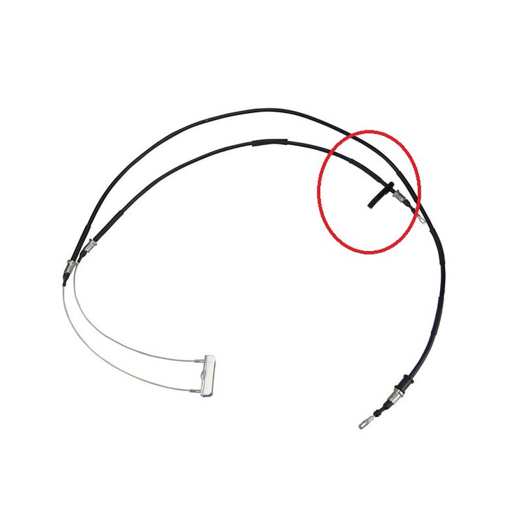

Hm, zumindest kann man die beiden Seiten eigentlich nicht vertauschen denn die eine hat ja diesen "Hebel", der mit unter das Tankband geklemmt wird. Wenn du selber noch was vor dem Werkstattbesuch kontrollieren willst, dann schau mal wie die Abstützungen des Seilmantels vorne aussehen. Ich hatte hier einen, bei dem sich eine davon aufgebogen hatte (wohl durch zu viel Kraft).

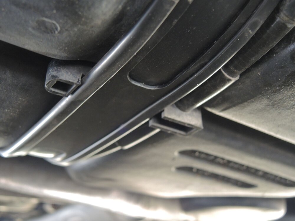

Ja. leider hat der Werkstattmensch das Kabel nicht unter dem Tankband durchfgeführt sondern darüber gelegt. Obgleich ich ihm den Auszug aus dem WIS gab wie es gemacht wird.
Der "HEBEL" : Wie sieht das Ding denn aus?
Uff. Und das bei tiefer gelegtem Wagen. Hebebühne ist nicht frei, besser hab ich es nicht hin bekommen:
Bild ist mit Blick von hinten links aufgenommen .
Flemming.
Ist doch gut zu erkennen. :top: Auch die schönen neuen Tankbänder! :smile:
Das Tankband muss aber gar nicht ganz ausgebaut werden, um den Halter darüber raus- und wieder reinzuschieben, lösen reicht völlig.
Ich hatte auf dem Weg nach draußen noch die Hoffnung die ganze Verlegung, insb. diese Art Kreuzung vor dem Tank drauf zu kriegen. Muss ohne gehen oder jemand anderes muss Bilder beistellen. Beim 9-5 auf der Bühne sind keine Tankbänder dran :eek:.
