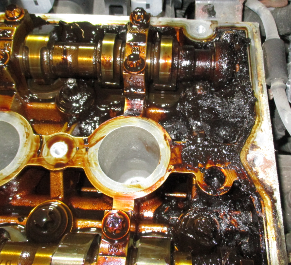

Mich wundert es allerdings, daß mein beschriebenes Geräusch noch von keinem User gehört wurde.
Ich habe es erstmals bei einem 9-5 mit 2.0turbo und Brabus-Ausführung erlebt. Der Motor hatte noch keine 80.000km runter.
Das Sauggeräusch kam definitif aus dem Bereich der Kurbelwellenriemenscheibe und wurde bei zunehmender Motortemperatur leiser, bis es aufhörte.
Es gab einen Ölwechsel nebst Filter...und das Geräusch war weg.
Wir gaben uns damals nicht damit zufrieden und haben die Ölwanne herunter genommen.
Das Sieb war bis auf einen Kranz von rund 2-3 mm komplett dicht mit Ölkohle.
(aber da erzähle ich ja nix neues, ist allgemein bekannt)
Solltet ihr also nach dem Kaltstart ein summendes/surrendes Geräusch hören, welches nach wenigen Kilometren aufhört...steht der Motor kurz vorm Exitus.
