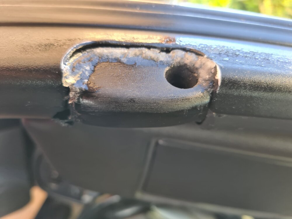

Hallo and die Experten im Forum:
Ich habe ein 900II Turbo Cabrio was eigentlich gut fährt aber nun mehrere Defekte hat. Mein größtes Problem ist derzeit die Linke Aufnahme für den Sicherungshacken des Cabriodachs. Ich sende ein Foto dazu, in dem man den Defekt links sehen kann.
Ich habe keine Ahnung wie es darunter aussieht, d.h. ob nur das Plastik kaputt ist, oder sogar der Metallrahmen darunter. Kleben mit Industriekleber hat offensichtlich nicht funktioniert. Kann man das reparieren?

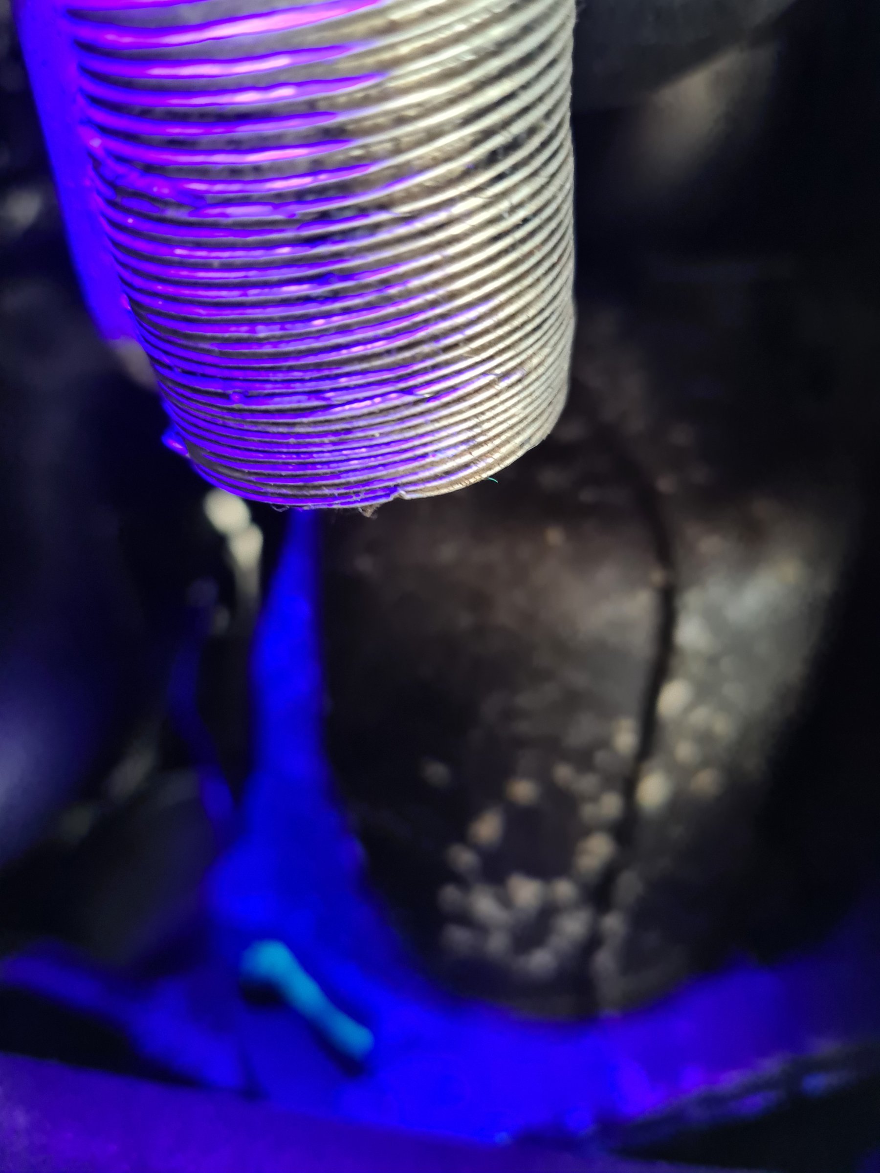

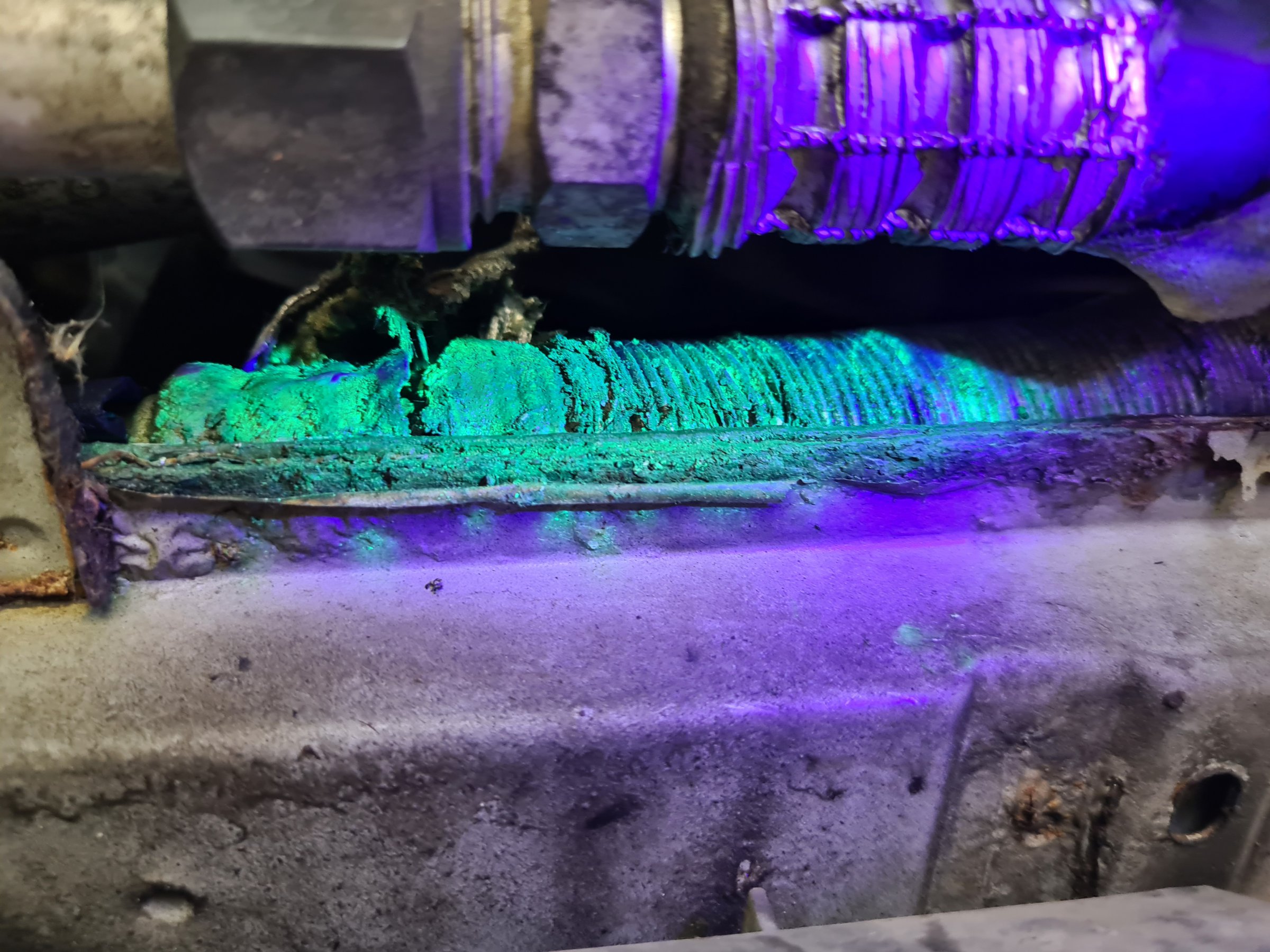

Auch Klimakompressor (habe ich zu kaufen gefunden) und Kondensorleitung (welche ist das genau) sind undicht (Fotos anbei).
Gibt es die Teile dazu noch zu kaufen?

Foto 2 sieht ja nach fortgeschrittener Alu-Korrosion aus - ich fürchte, du musst dich noch auf ein paar unliebsame Überraschungen gefasst machen...!
Gruß, patapaya
Die Teilenummer müsste die 4695987 sein. Wird immer wieder mal angeboten, derzeit ein Angebot aus UK in der Bucht.
Muss halt die ganze Plastikblende unterhalb des Scheibenrahmens runter. Und bei der Montage an Schaumband / Kompriband denken. Sonst klappert und knirscht es schon mal.
Ja aber! Es gibt alles bis auf den Kondensator. Den, der für den Wagen gelistet ist (und es gibt wohl nur noch einen Fertiger, von dem alle zukaufen, auch Nissens), passt nur für die Sauger. Beim Turbo kollidiert der mit dem Ladeluftkühler.

[mention=2503]Flemming[/mention] Ist das gebrochene Teil vom Verdeckschloß aus Alu?...oder aus Zink-Guß?
Wenn es Alu ist, kann man das Ding auch schweißen. Muß nur jemand machen, der genügend Erfahrung mit Aluschweißen hat. :smile:
Gibt es keine Werkstattempfehlung für das Gebiet Rhein-Main?
[mention=13996]Lightspeed[/mention] Für gebrauchte Teile mal dort anfragen. www.elferink.nl Ist der größte Verwerter für schwedische Fahrzeuge in den Niederlanden und sprechen auch deutsch.
Aero-World in Raesfeld handelt eher mit jüngeren Modelljahren, aber fragen kostet ja nix. :smile:
Zinkdruckguss, wie Matchbox

Es scheint jedenfalls nur das Teil selbst kaputt zu sein und nicht etwa der Rahmen wie einige vermuten. Leider halten Kunststoffe eben nicht für die Ewigkeit, vor allem wenn sie ständig von UV Licht beschienen werden. Insofern wäre es wirklich schön ein neues und kein gebrauchtes Teil zu bekommen.

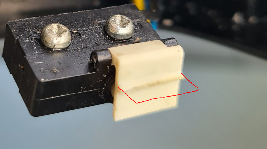

Und Vorsicht mit dem Mikroschalter in dem Teil. Bevor du die Verkleidung wieder dran baust Mal testen. Heißt geschlossen fahren und schauen ob er nicht über ein nicht verriegeltes Dach meckert.

Zunächst hatte ich aus meiner Erinnerung gedacht, daß das Teil aus Alu wäre. Wurde aufgeklärt, es ist Zinkguß. :eek:
Aber warum brechen die Biester???
Hat es eventuell mit den neuen Dach-Häuten zu tun, die zuviel Spannung auf die Haken bringen?
Hat die Sattlerei dabei eventuell den Fehler verursacht?
Oder brechen diese Haken-Aufnahmen auch bei alten, labberigen Dachhäuten durch?
Die Karosserie bei den Modellen verwindet sich doch ganz ordentlich, wenn es über schlechte Strassen geht. Kann dies auf Dauer diese Dachschlösser mürbe machen?
WARUM ich diese Fragen habe, ......ich kenne diesen Schaden überhaupt nicht. Defekte Microschalter, aber keine ausgebrochenen Schlösser.
Wobei ich offen zugebe, daß ich das letzte 900-II-Cabriolet vor über 13 Jahren persönlich unter den Fingern hatte. Da waren die Hauben-Schlösser und die Mechanik für die Verdeckhaube die häufigsten Marotten.
Materialermüdung spielt dabei sicherlich auch eine Rolle.
Gibt/Gab es Anzeichen für vorherige Risse an den Bruchstellen?
[mention=13996]Lightspeed[/mention] Dir wünsche ich, daß Du irgendwie ein Ersatzteil bekommst. Und mit der Anleitung von [mention=9077]thadi05[/mention] bekommt das jeder einigermaßen anständige Mechaniker auch eingebaut. Vielleicht der Sattler, der das Verdeck neu montiert hat, als Kulanz???
Dann warten wir mal die Meinungen von den anderen Spezialisten ab. :smile:
Ich denke einfach, dass manche Probleme erst nach und nach in Folge natürlicher Alterung, Matrialversprödung und -brüchigkeit entstehen, die vor ein paar Jahren eben noch kein Thema waren. Und vor 13 Jahren erst recht noch nicht.
Neue Verdeckhäute können schon Schäden hervorrufen, die ihren eigentlichen Grund dann IMHO aber immer an anderer Stelle haben. Bei mir wars der Bruch des 5. Spriegels - ob das eine geplante Sollbruchstelle ist oder, wie der Verdeckdeckelantrieb, einfach eine zu schwach konstruierte Stelle, lasse ich mal im Raum stehen.
Dass in diesem Fall aber eine neue Haut montiert wurde, konnte ich nicht rauslesen - deine Frage, ob das auch so ohne dass ein neuer Stoff aufgezogen wurde, passieren kann, sollte sich so beantwortet haben.
Ich denke es war die Kombination aus Materialermüdung, zu festem Anziehen des Verschlussriegels damit der Microschalter schaltet und fahren über unebenes Gelände die den Schaden verursacht haben.

ich korrigiere meine Aussage, das Teil ist bis auf die Hülsen komplett Plaste, hatte ein anderes Teil gedanklich vor Augen.
Die Frage vom Kater finde ich da sehr interessant.
Entweder Haken zu straff oder Zug von Verdeck zu stark.
Dieses hier ist mir der 2. bekannte Fall.
Und ich neue der Erste war auch die linke Seite.
Bisher kenne ich nur Dellen von oben.
Gruß Oliver

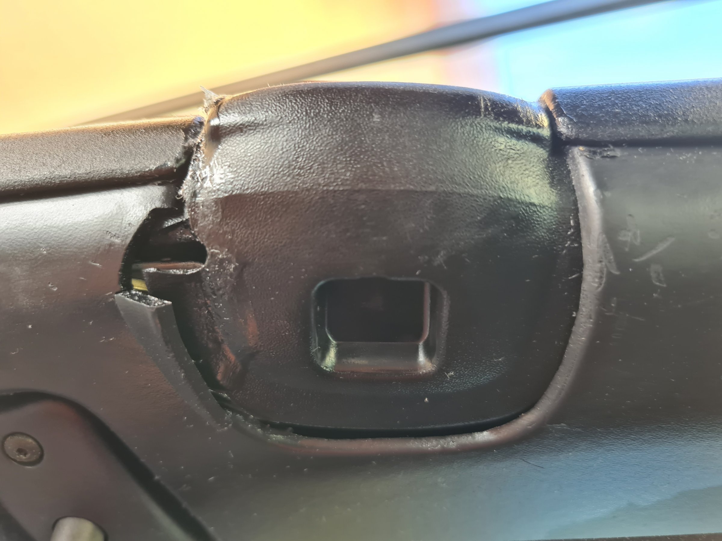

dank der deutlichen Reparaturenleitung habe ich mich nun selbst an den Austausch des Dachschlosses getraut. Es hat zwar eine Zeit in Anspruch genommen, aber gut geklappt. Für alle die, die es interessiert, habe ich ein paar Fotos gemacht und hier angehängt. Leider war der Mikroschalter nicht dabei. Meine Empfehlung ist den in jedem Fall mitzubestellen.
Das Dachschloss ist, wie schon gedacht und von mehreren beschrieben, aus Platik und damit über die Jahre eine Sollbruchstelle. Nur die Anschraubhülsen sind aus Messing. Ich habe ein Neuteil aus UK kommen lassen, teuer aber gut.

Hast du den Mikroschalter so wie er auf den Fotos zu sehen ist wieder eingebaut?
Das wird nicht funktionieren, der ist defekt, dort ist die Betätigungslasche abgebrochen - hab sie mal eingezeichnet:
