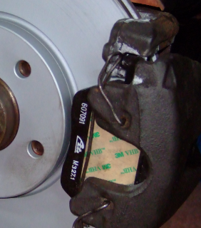

Nein, in der Frage ging es um das Video - das ist ja nicht beim Fahren aufgenommen, und auch für mich sieht es so aus, als wäre bei dem Vor- und Rückdrehen des Rades die Bremse angezogen und die Beläge würden so einen mm mitgenommen, bevor sie an den Sattelträger stoßen.
Wenn der äußere Belag sehr locker in der Führung sitzt, kann das so sein, und wenn er seeehr locker sitzt, kann er u.U. auch seitlich etwas kippen und so die Bremsscheibe berühren. Deshalb haben die äußeren Beläge meist auch eine Klebeschicht, die sie am Sattel fixiert.
Woher ich das weiß...? :redface:
Hier kann man das Abdeckpapier gut erkennen, denn ich hatte zunächst vergessen es abzuziehen:
(Das Foto stammt vom 9-5 und enthält noch einen weiteren Fehler - war wohl kein guter Tag zum Schrauben... asdf)
